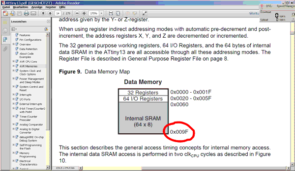

#2479835
Hallo Leute,
interessant, was hier zu lesen ist.
Habe mir auch oft schon Gedanken gemacht, was sich nur hinter
den Begriff (RAMEND) verbirgt.
Nun habe ich mal ein einfaches Programm (LED=EIN/AUS) über den
Debugger laufen lassen, und stellte fest, daß im Stack der Wert
9F abgelegt wurde
;AVR: Tiny 13
        .INCLUDE  "tn13def.inc"
        .EQU    takt = 1000000
        .DEF    akku = r16
  #define  test PINB,PB3
  rjmp    start
start:  ldi     akku,LOW(RAMEND)
        out     SPL,akku
        ldi     akku,0b00000001
        out     DDRB,akku
         ldi    akku,0b00001000
  out    PORTB,akku ;PULLUP
wie muß ich das verstehen mit den 9F?

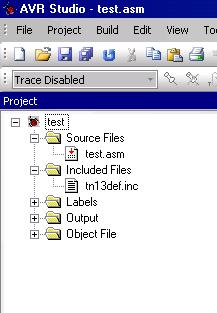

Außerdem habe ich den PC abgesucht nach solch einer "Include"
Datei...und nichts gefunden, merkwürdig!
Grüße
Rolf
Gast #2479851
Hi
Das ist einfach die höchste Adresse im RAM. Befehle wie rcall, call und
push legen dort Adressen bzw. Registerinhalte ab. Und befehle wie ret
oder pop holen sich die Werte von dort.
Brauchst du eigentlich nicht suchen. Beim 4er Studio findest du die
Datei nach dem Assemblieren in der Projektverwaltung (Anhang). Die
Include-Dateien befinden sich im AVR-Studio-Verzeichnis unter
AVRASSEMBLER(2)->APPNOTES bzw. AVRASSEMBLER->INCLUDE (5er Studio).
MfG Spess
#2480337
Bitte auch immer mal wieder einen Blick in das Datenblatt
(='Bedienungsanleitung') des µC werfen. Da ist zB. auf S.14 eine
Darstellung des RAM Bereichs, woraus man erkennen kann, dass der freie
Ram Bereich beim Tiny13 von $60-$9F geht.
'.include' ist die Anweisung für den Assembler, den Inhalt der Datei in
den Quelltext einzufügen. Die Datei heisst in Deinem Fall, wie in der
ersten Zeile Deines Programms, 'tn13def.inc' und befindet sich da, wo
Spess es geschrieben hat.
Dort sind die leichter zu merkenden Bezeichnungen von wichtigen
Speicherstellen oder Bitpositionen definiert. Deshalb kannst Du zum
Beispiel 'PORTB' schreiben:
  ldi    akku,0b00001000
  out    PORTB,akku
und musst nicht diesen allerseits ungeliebten Blick ins Datenblatt
werfen, um dort die Speicheradresse des PORTB rauszufinden ($18), um
dann
  ldi    akku,0b00001000
  out    $18,akku
zu schreiben, was wiederum keiner versteht.
Damit das nicht jeder selbst definieren muss, war Atmel so nett.
Die Datei kannst Du mit einem Editor anschauen.
gruss herrmueller
