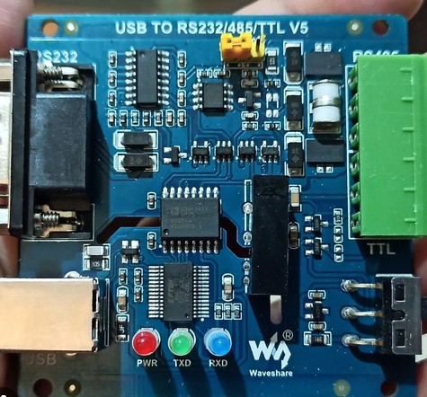

Harald K. schrieb:
Ob Dein Adapter galvanisch getrennt ist, kann man der Platine ansehen. Da ist dann ein DC-DC-Konverter zur galvanisch getrennten Stromversorgung und drei Optokoppler zur Ansteuerung des RS485-Treiberbausteins drin.
Es gibt zumindest eine Version von dem Waveshare-Teil, die einen ADUM1411(-Klon) verwendet.

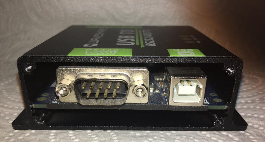

Ich würde gerne nachsehen, aber ich bekomme die Platine nicht aus dem Gehäuse. Das flache Gehäuse hat an den Stirnseiten mit den Anschlüssen angeschraubte Blenden. Die Blende auf der Seite mit dem Schraubterminal kann ich nur losschrauben, da das Schraubterminal im Weg ist. Die Blende auf der Seite mit der USB-Buchse lässt sich abnehmen. Die Platine scheint seitlich in Schienen zu sitzen und bewegt sich keinen Millimeter, wenn ich versuche sie entlang der Schienen herauszudrücken. Gibt es bei diesen Gehäusen einen Trick?
Typisches Profilgehäuse.
Sicher, dass das kein gesteckter Klemmenblock ist, den Du einfach abziehen kannst?
Aber normalerweise wird die Platine nur durch die beiden Frontplatten (und ggf. damit verschraubte Buchsen) gehalten, sollte sich also in beide Richtungen rausschieben lassen.

Ja, Du hast recht, der lässt sich herausziehen.

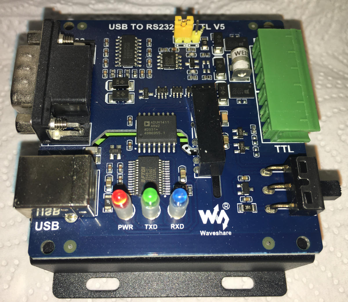

Ich habe es inzwischen geschafft. Die Platine war sehr fest eingespannt und ich musste Ober- und Unterseite des Gehäuses mit relativ viel Kraft ein wenig zusammendrücken. Dadurch rutschte die Platine dann fast von selbst heraus.
Da ich den ADUM1411 sehe, gehe ich davon aus, dass ich die Version mit galvanischer Trennung habe und die Heizungssteuerung problemlos anschließen kann.
Stimmt. Kannst also beruhigt GND weglassen. Allerdings dann beachten:
