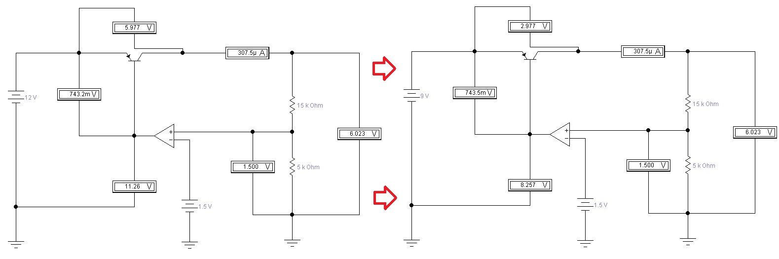

Gast #3907533
Guten Tag zusammen!
Ich hätte da mal eine Verständnissfrage zur Funktionsweise der
angehängten spannungsstabilisierenden Schaltung.
Frage A: Mir leuchtet es nicht ganz ein, warum sich am
nichtinvertierenden Eingang des OPV immer die gleiche Spannung
einstellt, wie am invertierenden Eingang.
Frage B: Wie ist es zu erklären, dass die Spannung am Ausgang bei einer
Veränderung der Eingangsspannung immer konstant bleibt?
Frage C: Wie kann am Ausgang des OPV eine Spannung von 11,26V bzw 8,257V
sein, wenn OPV+ = OPV-?
Mir ist es klar, dass durch den Spannungsteiler sich am Ausgang immer 6V
einstellen werden, wenn am OPV+ 1,5V sind... damit hängen die beiden
Fragen zusammen. Ich bin der Meinung, dass zBsp durch eine kleinere
Spannung am eingang (9V) der Strom Ic durch den pnp-Transistor
kurzzeitig kleiner wird. Dadurch ist der Strom durch den Spannungsteiler
kleiner, woraus resultiert, dass am OPV+ kurzzeitig eine kleinere
Spannung abfällt. Da OPV+ nun kleiner OPV- ist, geht der Ausgang des OPV
gegen Masse, wodurch die Spannung an der EB-Strecke des pnp-Transistors
größer wird. Aus diesem Grund muss nun ein größerer Strom Ic fließen.
Das bewirkt, dass sich am OPV+ wieder 1,5V einstellen und die Spannung
am Ausgang konstant gehalten wird.
Ist diese Überlegung richtig?
Viele Grüße
Moderator Persönliche Seite #3907558
anwanhu schrieb:
> Mir leuchtet es nicht ganz ein, warum sich am nichtinvertierenden
> Eingang des OPV immer die gleiche Spannung einstellt, wie am
Grundprinzip eines OPV: seine Verstärkung wird als (ideal) unendlich
angenommen, sodass er jegliche Spannungsdifferenz an seinen
Eingängen zu einer beliebig hohen Ausgangsspannung verstärkt.
Zusammen mit einer passenden Gegenkopplung regelt er damit den
Ausgang entsprechend nach.
Beim realen OPV ist die Verstärkung zwar nicht mehr unendlich, aber
immer noch 10000 und mehr, sodass die reale Spannungsdifferenz zwischen
seinen beiden Eingängen geringer ist, als du mit der Zahl deiner
Nachkommastellen in der Simulation darstellen kannst.
#3907570
Ja.
Gast #3907692
Mir ist klar, dass die Differenzspannung eines OPV aufgrund einer sehr
hohen Verstärkung gegen 0 geht. Für das aufgeführte Beispiel heißt es
also, dass beispielsweise am OPV+ eine geringfügig höhere Spannung
vorliegen muss als am OPV- (OPV+=1,5000000001; OPV-=1,50). Das bedeutet
aber doch, dass die Spannung am Ausgang des OPV gegen die
Versorgungsspannung geht (zBsp 12V). Wie können dann über der EB-Strecke
743mV abfallen, wenn Eingangsspannung und Ausgangsspannung des OPV
gleich wären?

#3907736
Ja. Damit die Schaltung im Gleichgewicht bleibt, darf der OPV-Ausgang
nur ein bisschen um 11.3V pendeln.
> Das bedeutet
Nein, wieso? Durch die Gegenkopplung geht der Ausgang genau auf den
"richtigen" Wert. Wenn die Spannung am OPV-Ausgang zu hoch oder zu
niedrig wäre, würde der Regeltransistor weiter zu- oder aufsteuern und
die Ausgangsspannung würde sich entsprechend ändern. Da nun aber die
Ausgangsspannung zum OPV zurückgeführt wird, kann der OPV seinen Ausgang
genau passend nachregeln.
Ein idealer OPV erreicht dann durch die unendliche Verstärkung, daß
beide Eingänge auf der gleichen Spannung liegen. Bei einem realen OPV
bleibt eine kleine Abweichung, wobei die Ausgangsspannung des OPV im
Sollzustand bestimmt ob die Differenz positiv oder negativ ist.
> gleich wären?
Sind sie ja nicht. Die Bedingung für den stabilen Zustand ist, daß
beide Eingänge des OPV die gleiche Spannung haben. Über die
Ausgangsspannung wird da gar keine Aussage gemacht.
> die Anschlüsse für den invertierenden und nichtinvertierenden
> Eingang des OPV sind falsch herum gezeichnet.  War mir vorhin noch
> gar nicht aufgefallen.
Nein, das paßt schon. Der Regeltransistor arbeitet ja in
LDO-Konfiguration.

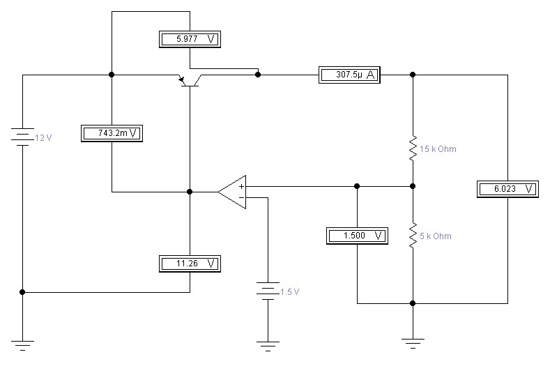

Gast #3907741
> Ja, die Anschlüsse für den invertierenden und nichtinvertierenden
Ich denke die Anschlüsse sind richtig herum gezeichnet. Ich verstehe
genau diese Stelle der Schaltung nicht. Warum fallen am Ausgang des OPV
11,26V ab, bei einer Eingangsspannung der Schaltung von 12V? Natürlich
ist das die Differenz aus 12V-0,743V, aber strebt der OPV denn nicht
gegen einen Grenzwert - also entweder Versorgungsspannung oder GND bzw
VPP-?
Moderator Persönliche Seite #3907753
anwanhu schrieb:
> aber strebt der OPV denn nicht gegen einen Grenzwert
Wenn man ihn gegenkoppelt, nicht: man baut dann einen analogen
Regelkreis auf, der genau das vermeidet, dass er an einen der beiden
„Anschläge“ in die Sättigung läuft.
> LDO-Konfiguration.
OK, hast Recht.
#3907768
ich denke zwar die sind zwar richtig, aber unüblich, es sollte egal sein
denn der OPV wird sich so einstellen das die Eingangsbedingung passt,
also das beide Eingänge eine Differenz von möglichst 0V haben. Nur der
5K nach GND könnte im - Eingang noch nachgerüstet werden das der
Eingangsstrom kein Offset verursacht.
Durch die Wahl vom PNP Trasi passt es aber, steigt die Ausgangsspannung
wird also positiver, steigt auch die Ausgangsspannung am OPV weil nicht
invertierender Verstärker, und damit steigt die Basispannung am
Transistor in Richtung + (zum Emitter) was aber für den PNP mehr sperren
bedeutet und somit wieder sinkende Ausgangspannung im Sinne der Regelung
bedeutet.
Trotzdem mit NPN und invertierender Verstärker wäre es mir lieber,
Gewohnheit, aber alles passt soweit.
anwanhu schrieb:
> Ich verstehe
> VPP-?
Der OPV muss sich so einstellen das seine Eingangsbedingung + und -
gleich, Differenz 0V sind, der kann gar nicht anders.
Gast #3907770
> VPP-?
Nein, das hat Axel doch oben erklärt.
Der ideale OPV stellt seine Ausgangsspannung immer genau so ein, dass
die Differenz der Eingangsspannungen gegen null geht, dabei ist die Höhe
der Ausgangsspannung irrelevant (solange er nicht am Anschlag ist). Das
ist doch gerade das Wesen der Regelung. Wäre die Ausgangsspannung nur
minimal zu hoch (oder zu niedrig), würde das zu einer entsprechenden
Eingangsspannungsdifferenz führen und der OPV wieder abregeln
(aufregeln).
Der reale OPV macht das genauso, nur das bei ihm eine winzige
Spannungsdifferenz zwischen den Eingängen übrig bleibt.

#3907794
Du musst nicht vergessen, dass in der Regelschleife noch der
PNP-Transistor geschaltet ist. Dessen Phasenumkehr um 180 Grad wird
durch Vertauschen der Eingänge aufgehoben.
> VPP-?
Die Ausgangsspannung strebt gegen einen Grenzwert von 12V, wenn der
OPamp übersteuert wird oder nicht gegengekoppelt ist, also keine oder
falsche Beschaltung hat.
Im Normalbetrieb geht die Ausgangsspannung auf den Wert, der die
Eingangsdifferenz Null ergibt.
E-Spannung ist hier 1,5V. E+ Spannung wird 1,50V, wenn am
Spannungsteiler oben 6,00V besteht. Dafür muss der PNP soviel
BE-Spannung haben (0,743mV), dass er am Kollektor gerade 6V erzeugt.
#3907795
Durchaus üblich für derartige mit pnp statt npn Längstransistor
aufgebaute Spannungsregler.
> gleich wären?
Die 743 mV fallen deswegen da ab, da sonst der Si-Bip.Transistor nicht
aufgesteuert würde. Und das Aufsteuern erledigt der OPv Ausgang.
#3908093
Und weil es noch niemand gesagt hat: das ist eine Prinzipschaltung.
In der Praxis würde man das nicht so bauen. Einerseits fehlt jegliche
Strombegrenzung für den Basisstrom des Regeltransistors. Zum anderen
wird die Schaltung schwingen wie Hölle, weil der Regeltransistor
Verstärkung in die Regelschleife einbringt, die kompensiert werden muß.
Für das prinzipielle Verständnis ist das zwar irrelevant. Aber man
sollte sich nicht der Illusion hingeben, daß die Schaltung auch wirklich
funktioniert.
