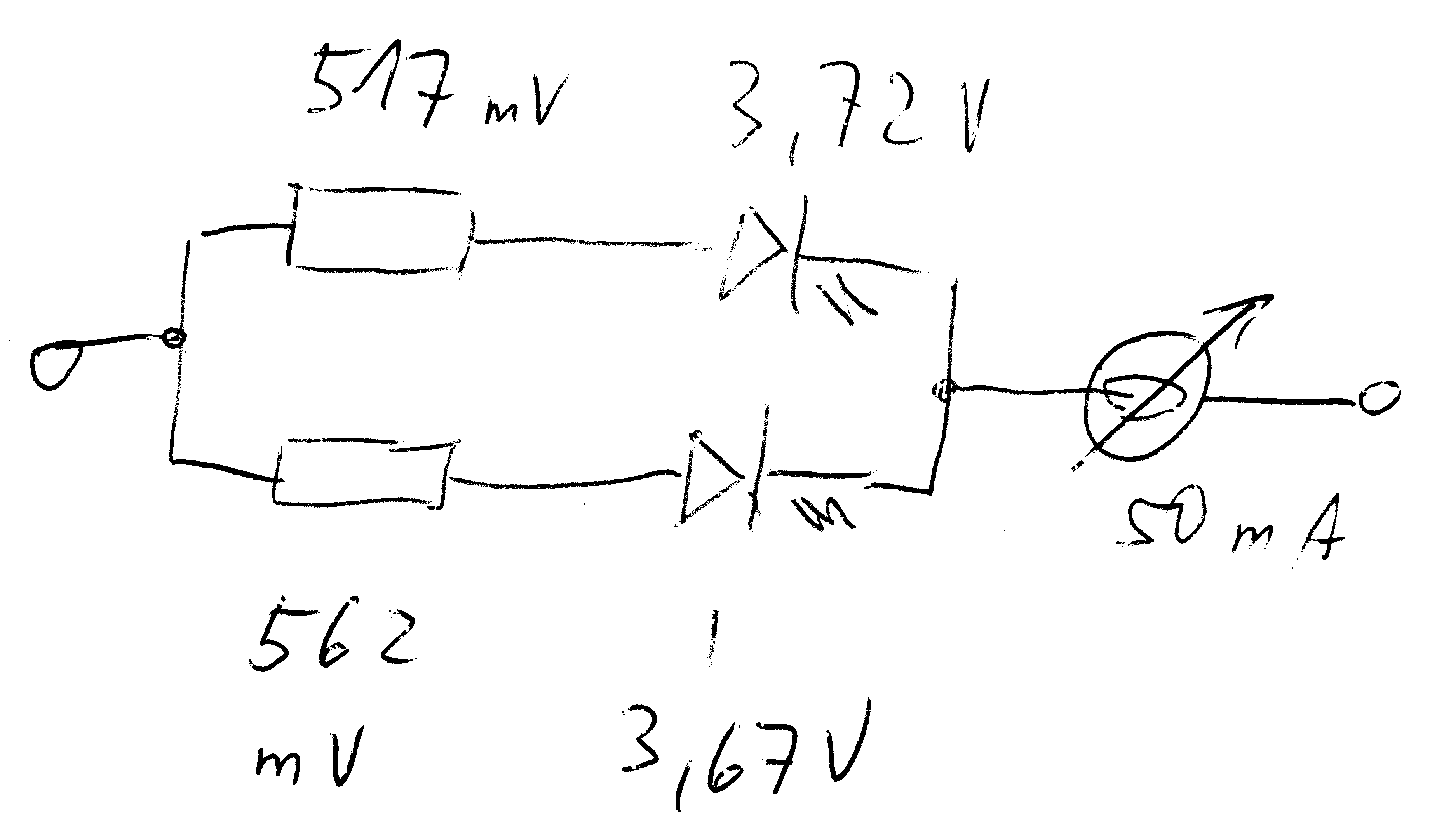

Hi zusammen, ich habe einen LED Treiberbaustein der 50mA liefert. Zwei (gleiche) LED sollen mit 25mA bestromt werden und leuchten. -> Daher beide Parallel und der Strom teilt sich auf je ~25mA Ich weiß dass die LED nicht ideal sind und es deshalb minimale Unterschiede geben kann. Das ist in diesem Anwendungsfall aber kein Problem. Gibt es sonst Bedenken dabei?

Ja, das ist die effektivste Methode, beide LEDs zu killen.
Kann man schon machen, wenn man jeder LED in ihrem Zweig einen Vorwiderstand spendiert.

Bob E. schrieb: > und es deshalb minimale Unterschiede geben kann Bis hin zu: eine leuchtet, die andere bleibt aus. Dann geht die leuchtende kaputt und die andere leuchtet ganz hell. Und dann ist es duster. Nutze 22 Ohm Stromverteilungswiderstände, vor jeder LED einen.
Bob E. schrieb: > Gibt es sonst Bedenken dabei? Mal angenommen, die eine LED leitet bei 2,45V und die andere bei 2,55V. Was wird passieren? > Daher beide Parallel und der Strom teilt sich auf je ~25mA Probiers aus und miss nach. Mach dann mal eine der beiden LEDs wärmer und miss nochmal...

Bob E. schrieb: > Ich weiß dass die LED nicht ideal sind und es deshalb minimale > Unterschiede geben kann. So klein sind die Unterschiede nicht. Sie können durchaus um den Faktor 2...3 variieren. Die bessere Lösung wäre, den Treiberbau- stein für 25mA zu modifizieren und beide LEDs in Reihe zu schalten.
Kommt mir das nur so vor oder häufen sich Fragen zu diesem Thema in letzter Zeit? :) Bob E. schrieb: > ich habe einen LED Treiberbaustein der 50mA liefert. Zwei (gleiche) LED > sollen mit 25mA bestromt werden und leuchten. -> Daher beide Parallel > und der Strom teilt sich auf je ~25mA Wäre beide LEDs exakt identisch, dann ja aber wie Du selber schreibst: > Ich weiß dass die LED nicht ideal sind und es deshalb minimale > Unterschiede geben kann. ...sind sie das eben nicht. Das Problem besteht darin, dass der minimale Unterschied zwischen den beiden sich verstärkt. Eine von beiden läßt mehr Strom durch als die andere *), wird dadurch wärmer als die andere und lässt dadurch noch mehr Strom durch als die andere usw... Ich will nicht unterschreiben, dass in jeden Falle eine davon kaputt gehen muss, auf jeden Fall verstärkt sich die Ungleichverteilung selbst und das ist nicht das, was Du willst. *) Bei Halbleitern nimmt, im Gegensatz zu Metallen, die Leitfähigkeit zu, wenn die Temperatur steigt.

MaWin schrieb: > eine leuchtet, die andere bleibt aus. Dann geht die > leuchtende kaputt und die andere leuchtet ganz hell. Und dann ist es > duster. So ist das. > Nutze 22 Ohm Stromverteilungswiderstände, vor jeder LED einen. Bringt eine Entspannung, aber trotzdem noch eine schiefe Stromverteilung. Als Freund des Messens löte ich mal zwei LEDs und 2x 22Ohm zusammen: Die LEDs streuen um nur 50 mV, die beiden Widerstände haben keine meßbare Abweichung. Aus der Spannung zurückgerechnet flossen oben 23,5 mA und unten 25,5 mA - ja, der tatsächliche Strom im Aufbau war 49 mA. Macht fast schon 10% Differenz bei nur 50 mV Abweichung der LEDs! --------- Lothar M. schrieb: >> Daher beide Parallel und der Strom teilt sich auf je ~25mA > Probiers aus und miss nach. Wie willst Du das messen? Schon der Spannungsabfall am Multimeter bringt einen relevanten Versatz. Kann ich mir nur vorstellen, wenn ich zeitgleich zwei identische Meßgeräte einschleife.
Elektrofan schrieb: > Wird aber z.T. bei Solarleuchten (die Dinger, die des Nachts 8h leuchten > sollen), so gemacht. Dort sind aber auch extra LEDs mit hohem Innenwiderstand und entsprechend flacher Uf/If Kennlinie drin. Manfred schrieb: > wenn ich zeitgleich zwei identische Meßgeräte einschleife. Oder im anderen LED-Pfad einen entsprechenden Widerstand. Dabei wäre es natürlich sinnvoll, wenn der Widerstand im Multimeter nicht allzu hochohmig ist. Ich könnte mir auch 2 Stück 1 Ohm Shunts vorstellen und dann die Spannungen an den LEDs messen:

Vorteil ist hier, dass der Stromunterschied doppelt wirkt: was links weniger ist, wird rechts mehr und vice versa.
