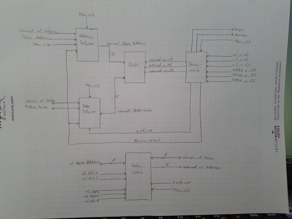

Das Projekt habe ich euch mit angehängt und auch ein Blockschaltbild wie
das funktionieren soll.
Ich habe versucht die Daten und die Steuersignale voneinander zu
trennen.

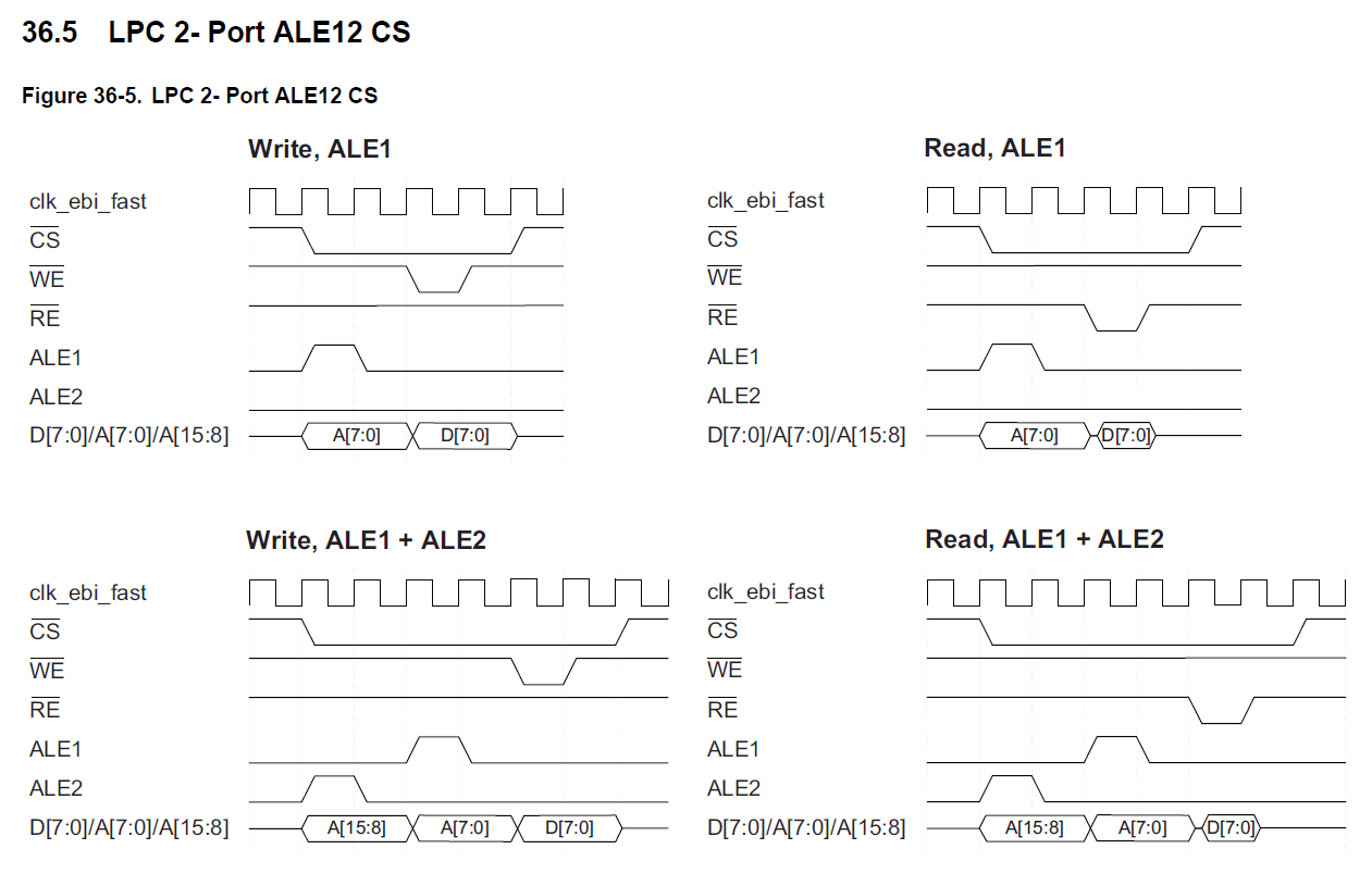

Die Daten vom uC kommen wie aus den Timings (wie angehängt). Da werden
alle Signale in Hardware schon erzeugt.
Im Block "Datenlatch" werden die Daten auf den SRAM_DATEN-Bus und den
SRAM_ADDRESS-Bus verteilt (auf die internen Signale).
Über den Block "Steuerwerk" werden die Steuersignale zum SRAM weiter
geleitet. Die direkten Signale zum SRAM werden dabei aus den diskreten
Signalen von uC und FPGA generiert. Einfach über eine Look-Up Tabelle
(die habe ich in Excel für alle Kombinationen erstellt).
In erster Näherung betrachte ich nur die Daten vom uC. Daten aus dem
FPGA kommen auch erst später.

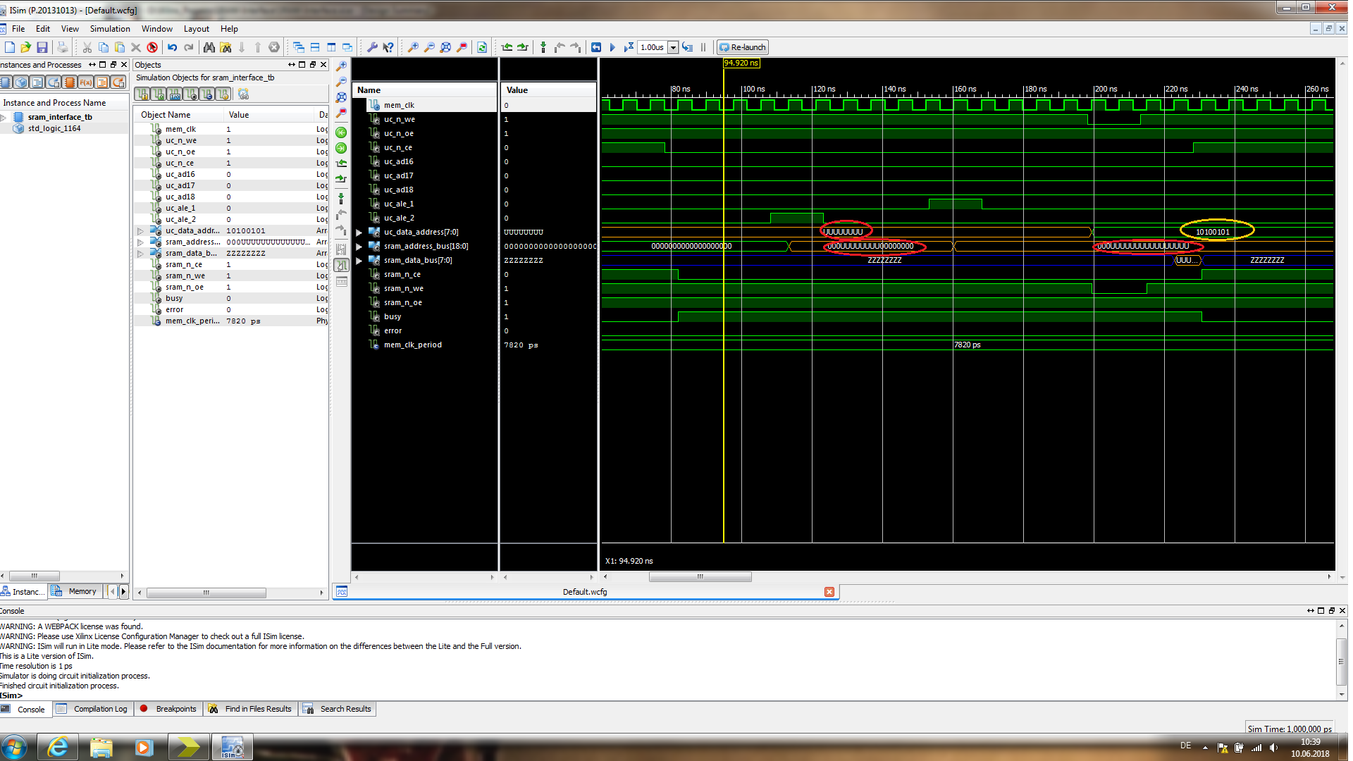

Ich habe ein Bild vom konkreten Problem angehängt. Es geht um das Signal
"uC_Data_Address(7 downto 0)". Das ist der Bus, der zum Mikrocontroller
geht. Da werden die Adresse und die Daten vom uC an das FPGA übergeben.
Die Adresse wird über zwei Latches gespeichert. Der Latch-Enable ist
hier "uC_ALE_1" und "uC_ALE_2".
Der Code aus der Testbench ist oben schon gepostet.
Was ich nicht verstehe ist, dass bei der Übergabe der Adresse das Signal
auf "undefined" bleibt (rote Kreise). Dieses "undefined" wird richtig an
die SRAM-Adresse übergeben (auch rote Kreise).
Wenn ich die Daten auf diesen Bus lege funktioniert es und die werden
richtig an das SRAM übergeben.
Das ist der gleiche Bus/das gleiche Signal.
Warum kann ich einmal keine Daten da drauf legen und einmal schon?
Das hat doch mit dem Ausgangstreiber erstmal nichts zu tun, oder?
Das Signal "SRAM_Address_Bus(18 downto 0)" ist als "out" definiert und
"SRAM_Data_Bus(7 downto 0) als "inout". Kann das damit zu tun haben?
Grüße, Jens

Ich sehe gerade, dass die Daten, die ans SRAM gehen sollen, nicht auf
den Bus gelegt werden. Da geht das Signal von "Z" auf "U".
Also doch irgendwas mit der Verdrahtung.
Das muss ein trivialer Anfängerfehler sein, aber ich finde ihn nicht...

das Datalatch geht mit seinem Ausgang auf ein internes Signal. Und das
interne Signal verwende ich am Eingang von Data_Selector. Liegt das
daran?
Darf man das nicht machen?
Die Signale sind alle im main (Top Entity) miteinander verschalten.
In main mache ich also nur noch die Verschaltung der Signale. Die
Funktionalität findet in den einzelnen Unterblöcken statt. So war
zumindest die Idee.
Gruß, Jens

Ich hätte eine weitere Frage:
Kann man das Ganze nun so kapseln, dass ich das in neune Designs ganz
leicht als Block rein nehmen kann? Also als ein komplettes Modul/Lib
oder so etwas?
Ich möchte ja eigentlich Berechnungen im FPGA machen. Und wenn ich den
SRAM-Zugriff nun immer so wie oben mit den verschiedenen Blöcken wie im
Blockschaltbild rein nehmen muss, dann wird das Design
unübersichtlicher.
Das hätte ich gerne überschaubarer gelöst.
Oder ist das unüblich?
Gruß, Jens
#5453271
Du kannst einen "IP-Block" draus machen. Damit hab ich aber keine
Erfahrung, und ob sich der Aufwand lohnt, kann ich nicht einschätzen.
Wenn du dein Interface sauber definiert hast, dann kannst du aber auch
einfach die VHDL-Datei in das neue Projekt kopieren, im Top verdrahten
und gut ist.

Persönliche Seite #5453589
Jens W. schrieb:
> Ziel ist es nun, im FPGA einen Memory Controller zu implementieren, der
> aus dem SRAM ein Dual Port Ram macht. Bei einer Kollision wird gar nicht
> auf das RAM geschrieben und es wird ein error ausgegeben.

OP #5453763
@Schlumpf:
Ja du hast Recht: Die Schlüsse, die ich gezogen hatte, waren nicht
richtig.
Die Aussagen stimmen nur für sich, aber nicht im Gesamten.
(Der Fehler war ja auch wo anders)
Ich versuche das mal mit einer Library zu kapseln.
Das hört sich so an als sei es das was ich mir vorstelle.
Danke dir!
Grüße, Jens
