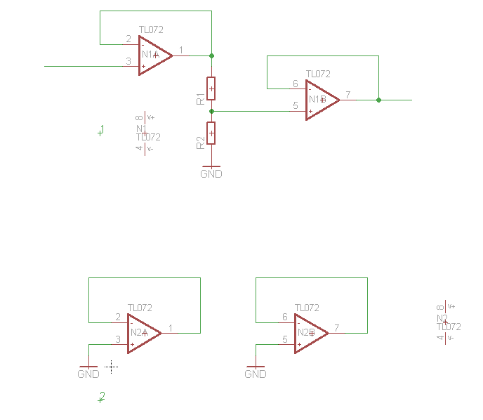

ich möchte einen 0-10V Sensor mittels Prozessor (3,3V-Eingänge)
auslesen. Dazu habe ich einen Spannungsteiler lt. Schaltung 1 aufgebaut.
Betrieben wird der OPV mit +-15V. Das Ganze funktioniert auch
problemlos. Allerdings wird der TL072 ziemlich heiß. Grund dafür ist die
Stromaufnahme von ca. 50-60mA.
Wenn ich die Schaltung nach 2 aufbaue, sollte die Stromaufnahme
eigentlich deutlich zurückgehen. Das macht sie aber nicht. Die Schaltung
zieht dann immer noch ca. 30mA.
Lt. Datenblatt dürften hier nur weniger als 10mA fließen. Ich vermute,
dass der OPV schwingt. Die Betriebsspannungen sind mit jeweils 100nF
dicht an den Anschlüssen abgeblockt (nicht mit dargestellt). Ich habe
auch versuchsweise in Schaltung 1 an die nichtinvertierenden Eingänge
jeweils einen C mit einigen pF gegen GND gelegt. Dadurch verringert sich
die Stromaufnahme zwar um einige mA, ist aber immer noch viel zu hoch.
Wie bringe ich die Stromaufnahme auf einen annehmbaren Wert? Ich bin für
jede Hilfe dankbar.
Moderator (Firma: Titel) Persönliche Seite #2896313
Mit welchen Werten?
Und zeig doch mal ein brauchbares Foto von deinem Aufbau...
> möchte einen 0-10V Sensor mittels Prozessor (3,3V-Eingänge) auslesen.
Ich nehme dann immer einen Spannungteiler mit 6,8k und 3,3k. Das macht
aus den 10V zuverlässig knapp weniger als 3,3V. Den Rest macht der uC...
#2896622
Den TL072 an den Versorgungsspannungsanschlüssen vielleicht verpolt??
>auslesen.
Auch wenn der µC 0...3,3V an seinem ADC-Eingang kann, solltest du
dennoch wegen der unvermeidlichen Offsetfehler den Bereich 0...10V nicht
auf 0..3,3V abbilden, sondern auf einen eingeschränkten Bereich,
vielleicht 0,1...3,2V, je nach Toleranz der Schaltung und Offsetfehler.
Das geht mit einem simplen Spannungsteiler aus drei Widerständen, wobei
einer der drei, von einer Referenzspannung einen Offset einkoppelt,
während die beiden anderen das Eingangssignal herunterteilen.
Wie sieht denn deine Schaltung um den µC soweit aus?
Gast #2896689
@ Lothar Miller
Die Schaltung hatte ich vorerst zum Probieren erst einmal mit einer
DIL-Ausführung des TL072 und ein paar SMD-Widerständen und
-Kondensatoren auf einer Lochrasterplatine aufgebaut. Als Widerstände
hatte ich 20k und 10k benutzt. Der Prozessor war noch nicht
angeschlossen. Mir ging es erst einmal darum, das 'Prinzip zu beweisen'.
@ Kai Klaas
Die Versorgungsspannungen habe ich gemessen. Die waren korrekt, auch die
Polarität. Die 3,3V Ausgangspannung des Spannungsteilers habe ich
angegeben um klar zu machen, dass es kein 5V-Eingang ist. Die
Dimensionierung des Spannungsteilers soll in der endgültigen Schaltung
dann so angepasst werden, dass sich aus den 0-10V am Eingang 0-3V am
Ausgang ergeben, da die externe Referenzspannung des ADC bei 3V liegt.
Die Schaltung an sich scheint ja zu funktionieren - wenn ich am Eingang
eine Spannung anlege, kommt am Ausgang 1/3 davon an. Nur der TL072 wird
eben zu heiß. Daraufhin hatte ich ja die Schaltung 2 mit einem anderen
TL072 aufgebaut, also ohne jegliche Signale. Und auch hier ist die
Stromaufnahme viel zu hoch. Ist es möglich, dass der OPV schwingt und
dadurch zu viel Strom aufnimmt? Wenn ja, wie kann ich das messen und
verhindern?
(Firma: Angestellt) #2899714
Hallo Tom
Bist Du Dir absolut sicher, dass Du VCC+ und VCC- nicht vertauscht hast?
(Sorry... Ist mein erster Verdacht. Und ich weiß, dass Du das schon
beantwortet hast.)
Hast Du den GND zwischen den zwei Kondensatoren angeschlossen?
Hast Du einen Pulldown am Eingang des ersten OPV? Ansonsten floatet ja
das Gate.
Warum brauchst Du denn einen OPV mit einer JFET-Eingangsstufe?
VG
Martin
Gast #2901358
Der Schaltplan ist jedenfalls Ok. Ungewollte Schwingungen sind aufgrund
der direkten Gegenkopplung auf den invertierenden Eingang
ausgeschlossen. Ist die Versorgungsspannung verpolt oder höher als +/-
15V ?
Ich hatte den TL074 mal mit einem nicht stabilisiertem Netzteil
versorgt, da wurde er auch heiß: Travo 2x15V + Gleichrichter + Elkos.
Macht im Leerlauf am Ende locker +/- 20V, das war zu viel.
Persönliche Seite #2901362
@tom
Ich würde auch mal darauf tippen das irgendwas mit er Versorgung nicht
stimmt. Hast du von Masse aus gesehen wirklich die +15V und -15V an den
Pins anliegen ? Ist die Spannung zw +VCC und -VCC wirklich 30V ? Und Zw
+VCC und Masse zw Masse und -VCC immer jeweils 15V ?
Wie siehts aus mit nem Abblockkondi ?
Gast #2902957
danke erst einmal für die große Unterstützung!
Ein Foto hätte ich gern gepostet, allerdings habe ich die
Lochrasterplatine auf der die Schaltung aufgebaut war, in der
Zwischenzeit für etwas anderes  zweckentfremden müssen.
Deshalb noch einmal zusammengefasst:
-Die Schaltung war wie in Schaltung 1 aufgebaut.
-100nF lagen jeweils dicht an den Versorgunsganschlüssen gegen GND,
sollte also ok sein
-Die Versorgung war +15,2V und -15,2V, jeweils gegen GND und auch nicht
verpolt, zwischen Pin 4 und 11 30,4V
-Ich hatte allerdings keinen Pulldown am Eingang (wie von Martin
erwähnt)
-Zur Versorgung habe ich einen TMH2415D von Traco an einer
24V-Versorgung benutzt
(http://www.tracopower.com/datasheet_g/tmh-d.pdf).
-ein JFET-OPV muss es nicht unbedingt sein. Den hatte ich nur gerade da
und relativ schnell ist er auch noch.
Viele Grüße
#2903068
Pin 11 ??
Hast du vielleicht den Stromverbrauch des TMH2415 anstatt des TL072
gemessen ??
Gast #2903493
@Dietrich: Nein, ich hatte nur diesen OPV da. Vielleicht ist er ja
tatsächlich defekt.
Ich werde deshalb die ganze Schaltung in den nächsten Tagen noch einmal
aufbauen. Wenn der OPV dann immer noch zu heiß wird, werde ich mich noch
einmal melden.
Moderator (Firma: Titel) Persönliche Seite #2903944
Tom schrieb:
> Aber der TL072 wird heiß.....
> - Die Versorgung war +15,2V und -15,2V, jeweils gegen GND und auch nicht
Ein TL072 (null sieben ZWEI) hat nur 8 Pins! Da gibt es keinen Pin 11.
Bei einem TL074 (VIER) hättest du bis zur Nummer 14 gehen können...
Also: was hattest du aufgebaut und gemessen?
