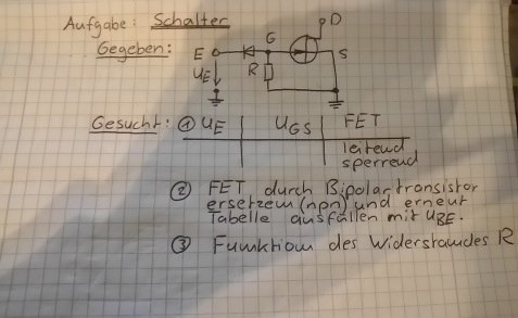

Ich möchte die folgende Aufgabe lösen (Bild)
Bei 1, muss die Tabelle vervollständigt werden.
Der FET leitet doch dann, wenn die Eingangsspannung positiv ist. Der
Spannungsabfall am Widerstand wird dann nahezu 0 sein, da die Diode sehr
hochohmig ist und die meiste Spannung an ihr abfällt. Ist das richtig?
Also Eingangsspannung positiv, Spannung U_GS fast 0.
Bei negativer Eingangsspannung sperrt der Transistor, U_GS sollte
kleiner als die Pinch-Off-Spannung sein, ist das auch korrekt?
So jetzt kommt mein eigentliches Problem: Was wird passieren, wenn der
FET durch einen npn-Bipolartransistor ersetzt wird? Fakt ist doch, dass
entweder ein relativ kleiner Basisstrom die Potentialschwelle der
Basis-Emitter-Diode herabsetzt oder eine kleine Spannung von 0,7 Volt.
Wenn der Spannungsabfall am Widerstand sehr gering ist, dann könnte doch
vllt der Sperrstrom die Schwelle der Basis-Emitter-Diode herabsetzen und
der Transistor würde leiten, oder? Bei negativem Spannungseingang wird
sich die Sperrschicht in der Basis-Emitter-Diode verbreitern, sodass der
Bipolartransistor sperren würde. Dies wäre meine Antwort gewesen.
Zu Teilaufgabe 3:
Der Widerstand erfüllt natürlich erstmal die Aufgabe, dass ein
Spannungsabfall an ihm auch an der Strecke U_GS wirksam wird und somit
entscheidend zum Sperren oder Leiten beiträgt. Aber soll er auch den
Gatestrom ableiten? Ein Merkmal von FETs ist ja die leistungslose
Steuerung, die einen stromlosen Eingang voraussetzt.

Bist Du sicher, daß die Schaltung stimmt? Wenn ich nicht schon schlafe,
ist der Anschluß des Widerstandes nur für N-Kanal-FETs zu gebrauchen,
und dazu passt die Diode überhaupt nicht. Einen N-FET bekomme ich in
dieser Schaltung nicht geöffnet und ein P-FET liegt nicht mit Source auf
Masse.
Und ein JFET als Schalter?? äh... nö.

Gast #4088999
Ja, aber JFETs sind stets selbstleitend und werden nicht in Leitender
Richtung angesteuert, sondern höchstens mit UGS=0
Durch kräftige Ansteuerung mit einer negative Spannung sperrt dein
N-Kanal J-FET dann. Das hast du richtig gesehen.
Gast #4089007
Die Ableitung der Gateladung ist sogar die Hauptaufgabe dieses
Widerstands.
Dass in dieser Schaltung deshalb zum Sperren ein Steuerstrom fliessen
muß, ist unwesentlich, da das geschaltete hochohmige Signal über die D-S
Strecke läuft.
#4089036
Mit einem JFET funktioniert die Schaltung. Allerdings ist dann das Wort
"Schalter" etwas unglücklich gewählt, weil zumindest ich bei dem Wort
"Schalter" und FET gleich an richtig viel Ampere denke. Ein JFET in
dieser Schaltung kann vielleicht 1..5mA "schalten".

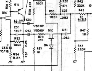

(Firma: matzetronics) #4089187
Es sollte ein 'Verarmungtyp sein, denn diese leiten bei 0V Ugs schon mal
von alleine:
http://www.elektronik-kompendium.de/sites/bau/0510161.htm
Anbei mal ein Auszug aus dem guten alten Roland Jazz Chorus 120/160, bei
der ein JFET (Q10) als Schalter für Audio benutzt wird. Gesperrt wird er
mit -15V an der Diode.
Gast #4089273
Klasse! Vielen Dank für den Auszug aus dem Schaltplan :)
Einige Fragen hätte ich noch:
Weswegen ist es von Bedeutung, dass der Gatestrom abgeleitet werden
soll? Aus der alten Roland Jazz Chorus Schaltung entnehme ich nämlich,
dass dort garkein Ableitungswiderstand vorhanden ist (Bei D6).
Und was würde passieren, wenn der JFET in der Aufgabenstellung durch
einen Bipolartransistor ersetzt werden würde? War meine Antwort
bezüglich des Sperrens und des Leitens korrekt?
Gast #4089432
Da erledigt das der Sperrstrom der Diode und es ist auch gar nicht
erwünscht, dass der Schaltvorgang sehr schnell verläuft, damit es nicht
knackst.
