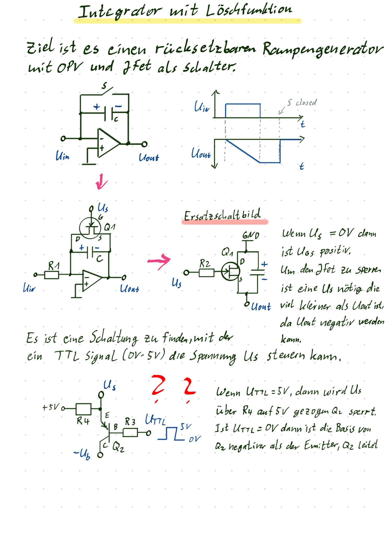

Ich möchte gerne einen Rampengenerator mit Rücksetzfunktion realisieren.
Den Schalter möchte ich mit einem Jfet realisieren. Die Rücksetzfuntion
soll über einen Avr erfolgen.
Jedoch stehe ich auf dem Schlauch. Vielleicht kann sich ja jemand mal
meine Schaltung anschauen.
Gruß Micha

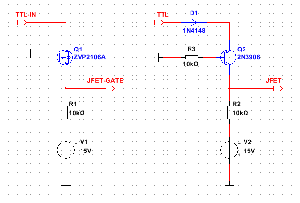

Ein einfacher Pegelwandler in PMOS- oder Bipolarausführung findet sich
im Anhang.
Da ein selbstleitender JFET als Schalter eingesetzt werden soll, muss
die negative Betriebsspannung des Pegelwandlers (z.B. -15V) betragsmäßig
höher liegen als die des Rampengenerators (z.B. max. -10V). Um dies zu
vermeiden, könnte man über den Einsatz eines selbstsperrenden NMOS als
Schalter nachdenken.
