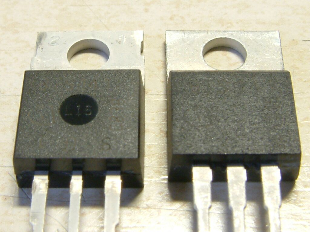

vor einigen Jahren 20 Stück BTS141 beim Chinesen gekauft und auf Lager
gelegt (Teil ist abgeküngigt) und bin damals wohl an einen Betrüger
geraten.
Die Tage nun die Schaltung neu aufgelegt (Platinen fertigen lassen) und
muss erleben, dass der Prototyp nicht läuft. Zum Glück hatte ich noch 5
Stück aus der vorigen Produktion, eingebaut - läuft.

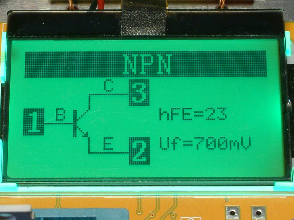

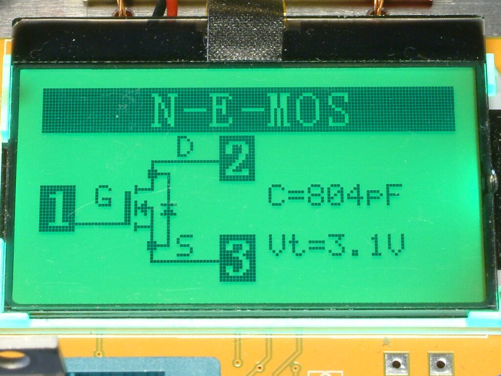

Also die beiden Halbleiter mal in meinen Transistortester gesteckt, ich
sehe zwei unterschiedliche Ergebnisse. Seltsamerweise wird mir der
originale Halbleiter (N channel power FET) als NPN-Transistor angezeigt,
während mir das Fake-Dingens als N-E-MOS angezeigt wird. Hat jemand eine
Ahnung, warum der FET als NPN-Transistor angezeigt wird?

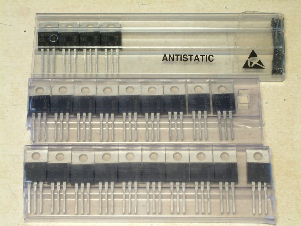

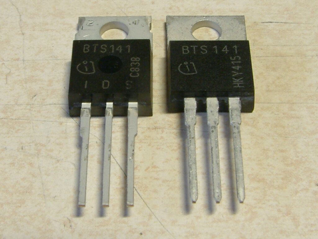

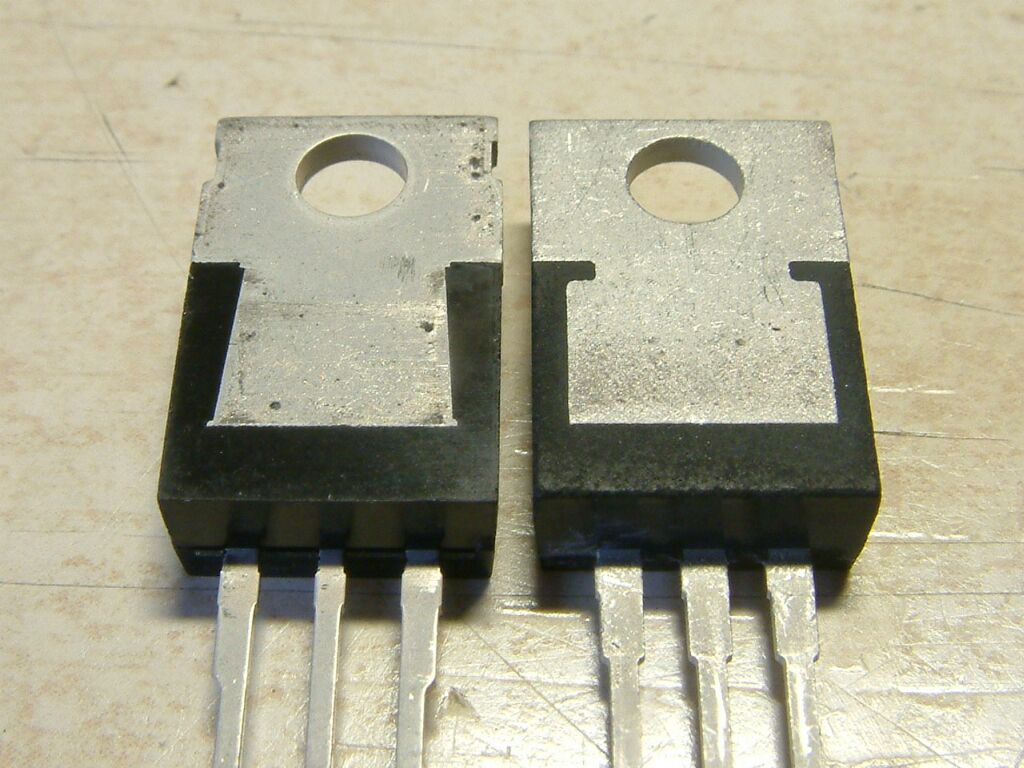

Das Fake-Dingens ist offensichtlich ein neuer FET, auf den man einfach
was anderes aufgelasert hat. Im Bild mit den Stangen: Oben 4 Stück
Originale, unten 19x Fake für den Mülleimer.
Bilder 1-3: Links Original, rechts Fake

Ich würde die ausmessen und für was anspruchsloses verwenden, nicht
wegwerfen.
Vor Jahren ist mir was ähnliches mit gefakten 2SK170 passiert, da habe
ich in 2 Lieferungen verschiedene Transistoren mit exakt der gleichen
Laserung bekommen, drin waren aber mal npn-Transistoren und mal
tatsächlich Jfets, aber mit viel stärkerem Rauschen als die 2SK170. Die
npn-Transistoren konnte ich als 2N2222A identifizieren, die noch dazu
alle vollkommen identische Eigenschaften haben (dUbe und dUbc < 1mV, B
über 300 und exakt gleich, alle Kapazitäten exakt gleich). Solch gute
Übereinstimmung hab ich vorher noch nie gesehen.

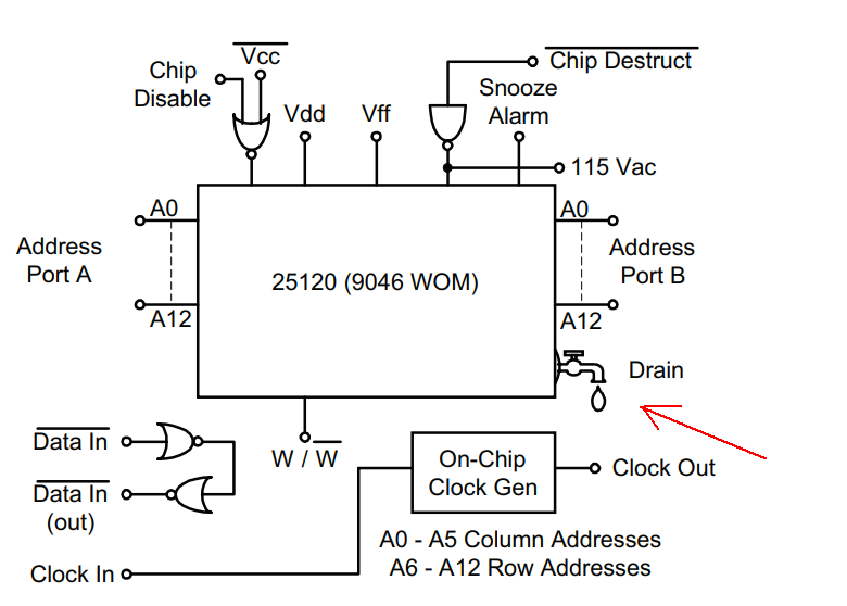

Vergiss nicht bei den üblichen Verdächtigen ein hübsches Datenblatt
einzustellen, so im Stile von Signetics 25120.
Gast #7242628
Abdul K. schrieb:
> Moderne Festplatten verhalten sich in großen Bereichen genauso.
Nö! Ain't no filaments!

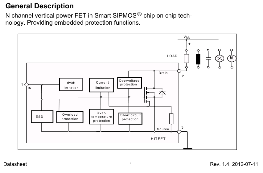

Die BTS141 sind aber nicht einfach n-MOSFETs, die Fälschungen des TE
aber schon.
