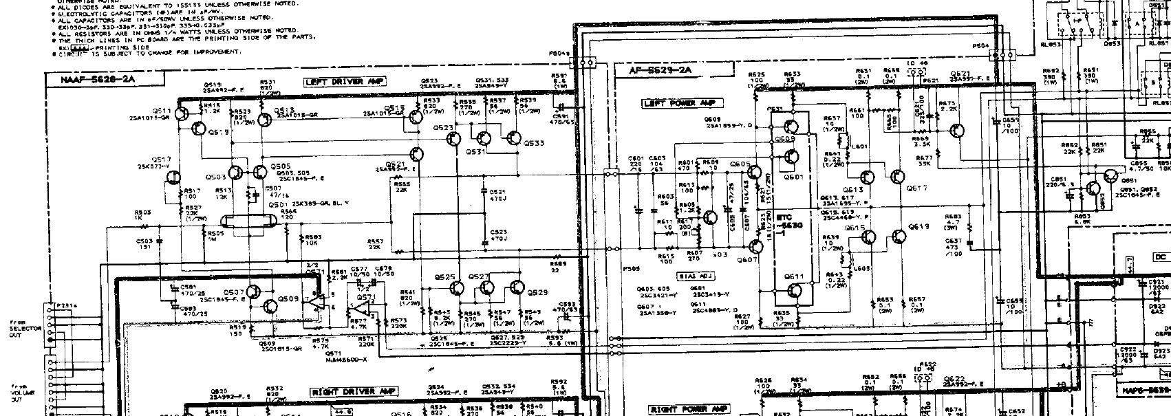

anbei ein Schaltungsauzug eines Onkyo Verstärkers.
Ich würde gerne erklärt bekommen wie die Rückkopplungs-Funktionsweise mit dem OP Q571 funktioniert, und welchen Zweck C601 / C603 in der Schaltung haben.
Vielen Dank schonmal im Voraus :)
Den Verlauf von -IN sieht man. Er geht ganz normal zum Output des Verstärkers. Den Verlauf von +IN sieht man nicht vollständig. Da endet Deine Kopie zu früh.
Die Kondensatoren finde ich auch nicht so schnell. Siehe Lothar M.. mfg Klaus
Das ist keine Rückkopplung im herkömmlichen Sinne, sondern ein DC-Servo, was den mittleren DC-Ausgangspegel der Endstufe auf 0V regelt.
Die Kondensatoren verbinden niederohmig und breitbandig die beiden komplementären Treiberstufen-Schaltungshälften (AC-Kurzschluß des Ube-Multipliziers).

Welchen Tweck erfüllt C507
Q503/Q505 sind die Kaskode-Transistoren für die Eingangs-JFETs Q501. Das Basis-Potential von Q503/505 muss daher konstant gegenüber dem Source-Potential von Q501 sein. Die Spannungsdifferenz von Source Q501 zur Basis Q503/505 wird durch den von Q519 gelieferten Strom durch R513 erzeugt. Damit diese Spannung bei NF-Signalaussteuerung konstant bleibt, ist R513 mit dem C507 kurzgeschlossen.
