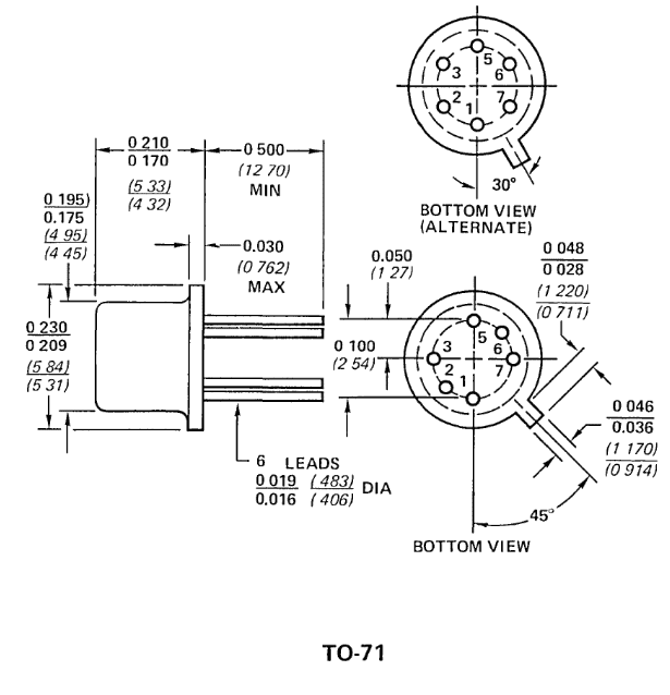

Ich habe eine Menge Platinen mit JFET Verstärker im TO-71 Gehäuse (wers nicht kennt: Metal Can mit bei mir 6 Beinchen und 5mm Durchmesser) und möchte möglichst viele der JFETs möglichst schonend auslöten um sie wiederzuverwenden. Auf der Platine sind auch noch andere teure und schwer wiederzubeschaffende Bauteile drauf, also möchte ich so schonend wie möglich für PCB und vor allem Bauteil vorgehen. Hat wer Erfahrungen oder brauchbare Tipps für mich?

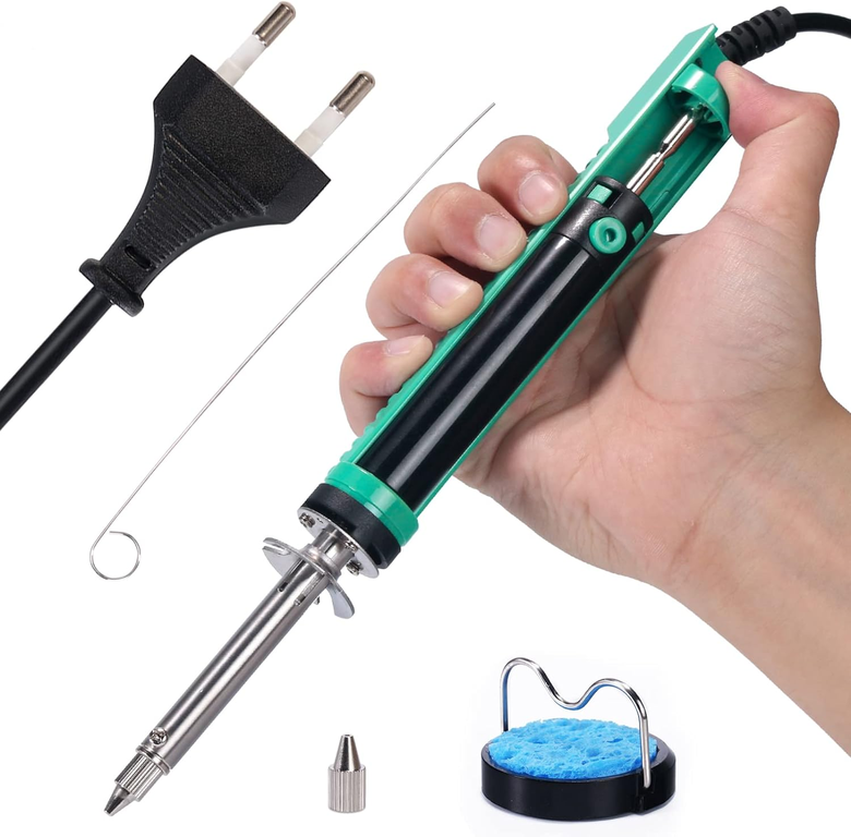

Falls du das öfters vor hast, würde ich eine Entlötstation empfehlen. Ich verwende diese: https://www.voelkner.de/products/1245954/TOOLCRAFT-ZD-8925-Entloetstation-digital-90W-160-480C-inkl.-Entloetsaugpumpe.html
