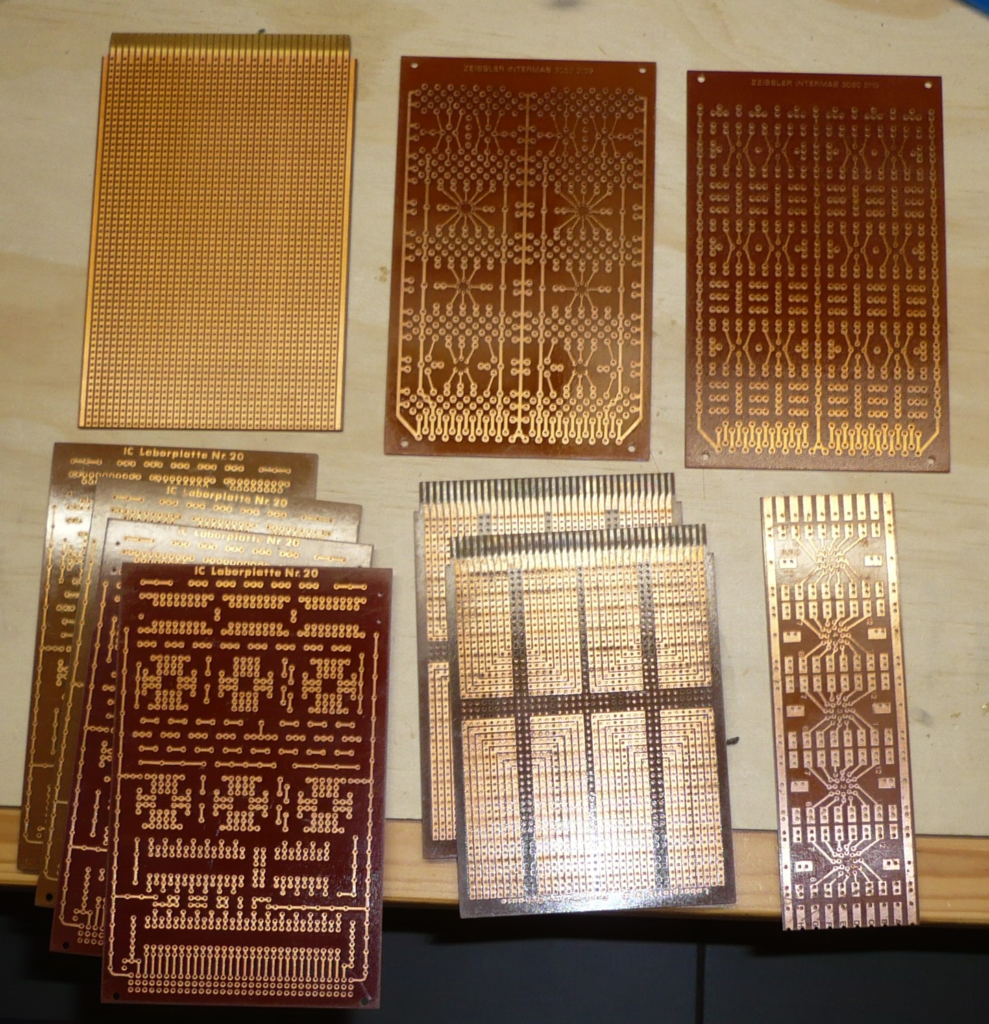

Wofür sind denn wohl die Platinen oben mitte und rechts gedacht gewesen?
Die in der Mitte paßt für sechspolige Doppel-Transistorgehäuse, wie man sie bei teuren Meßschaltungen hatte (thermische Kopplung, JFETs), aber dahinter kamen meist Opamps mit acht Beinen. Edit: Ich sehe, weiter oben hat die Platine auch dafür die passenden Löcher. Also wohl für ausführliche Analog-Verstärkerschaltungen gedacht.
Ich nehme an, wer damals solche Platinen bestellte, hat einfach von allen ein paar genommen. Und deshalb haben die Hersteller möglich viele Varianten erfunden. Wie im Bonbonlden. :)
#7773726
Wollvieh W. schrieb:
Wofür sind denn wohl die Platinen oben mitte und rechts gedacht gewesen? Die in der Mitte paßt für sechspolige Doppel-Transistorgehäuse, wie man sie bei teuren Meßschaltungen hatte (thermische Kopplung, JFETs), aber dahinter kamen meist Opamps mit acht Beinen.
TAA761 765 861 865. Z.b mit 6 Anschlüssen war damals.
Und aktuell kommen aktuelle OP mit 5 bzw 6 Anschlüssen wieder. -- aber jetzt natürlich in SMD
