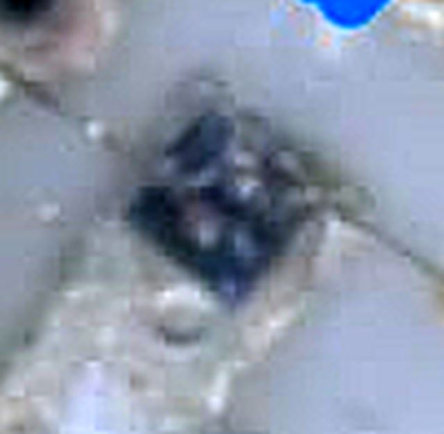

Hallo Leute, ich Rätsel mit chatgpt was das auf dem Bild den für ein Bauteil sein soll. Oben eine Silber glänzende Schicht mit 2 hauch-feinen Bondings. Unten das Pad hat eine direkte Verbindung zu einem Aktor(Ventil). Ein Bonding(links) geht zu einem Kondensator. die Verbindung links ist ungewiss.
Das Bauteil ist quadratisch. Weiß da jemand etwas von? Eventuell bräuchte ich das Bauteil in "lötbar" :D

zwei Bonddrähte, einmal Substrat - also vermutlich irgendein Transistor irgendeiner Technologie. Und zusätzlich noch mit irgendeiner Silikonschicht vercoatet. Was und wie willst du da ersetzen? Woher weißt du, dass das Bauteil überhaupt defekt ist?
ChatGPT kann nicht löten.

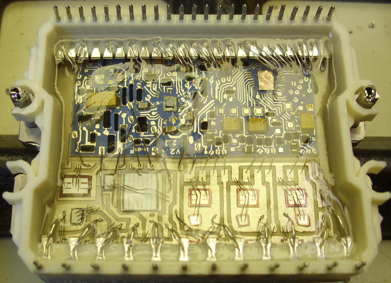

Tatsächlich ist das Bauteil i.O. Lediglich die bonddrähte sind ab. Das hatte mal ein "kfz-steuergeräteprofi" repariert.... er wollte die dicken bonddrähte erneuern, hat aber die Dünen beim wegziehen des silikon geels abgerissen. Nun sitze ich da und bin traurig dass ich das Steuergerät nicht mehr retten kann. Einfach 800euro futsch ... wegen seinem Bauteil... Anlöten ist da wohl unmöglich...
Wo ist das Problem ?
Der Chip ist heile, nun geht das Modul an jemanden der bonden kann und deine Frickelbude zahlt die prdnungsgemässe Reparatur, ist ja deren Schaden durch Inkompetenz und Anmassung.
Du meinst wohl "kaputtrepariert". Ist das dann nicht sein Problem?
Ach, retten kann man das schon. Man muß halt jemand finden, der die Bondverbindungen wiederherstellen kann. Und bevor du fragst: nein, ich kenne da niemanden.
