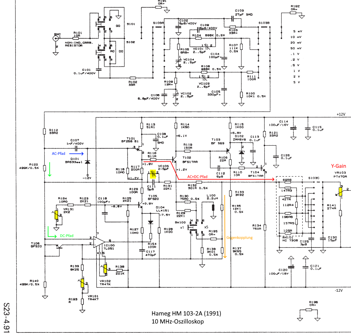

ich mache mir schon einiger Zeit Gedanken über die Schaltungstechnik, die Hameg seit etwa 1991 bei Y-Eingangsverstärkern in ihren Oszilloskopen eingeführt hat.
Vorher hatte Hameg standardmäßig Differenzverstärker vom Eingangs-Doppel-JFET bis zu den Ablenkplatten der CRT eingesetzt. Das hatte den Vorteil, daß der Temperatureinfluß (speziell auf den Eingangs-Doppel-FET) ganz gut kompensiert wurde.
Ab 1991 wurden dann ein Einzel-JFET mit AC-Kopplung und ein DC-gekoppelter OP-Amp (mit relativ geringer Einheitsbandbreite, unity gain) zur DC-Verstärkung genutzt, deren Ausgangs-Signale dann wieder zusammengeführt wurden (siehe beigefügte Schaltpläne mit Kommentaren).
Ich finde diese Art von Schaltung recht trickreich, habe aber auch nach intensiver Rechereche nichts zum Thema gefunden, und bin mir daher nicht ganz sicher, alle Einzelheiten richtig verstanden zu haben.
Ich würde ich mich freuen, wenn sich hier jemand mit guten Kenntnissen auf dem Gebiet melden würde. Ich hätte da noch einige Fragen zum Übertragungsverhalten (Frequenzgang) und zur Justage bei Bauteiltausch im Reparaturfall.

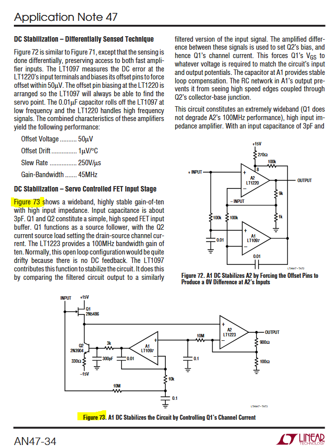

https://www.analog.com/media/en/technical-documentation/application-notes/an47fa.pdf
dort Fig. 73, man kann es sogar etwa vereinfahcen um Bauteile zu reduzieren -- was Hameg ja gemacht hat. JW hat es gut erklärt, einfach dme Text folgen.

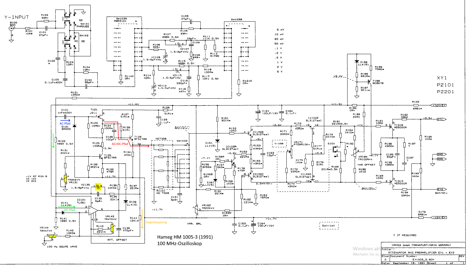

Es geht um einen defekten Eingangs-JFET (J211) eines HM 1005, der von mir ersetzt wurde, weil er abgeschossen war.
Der neue J211 hat eine andere Abschnürspannung als der originale (Exemplarstreuung). Habe auch einen anderen neuen J211 ausprobiert. Bei einem kann ich den Trimmer R131 gerade noch so einstellen, daß das Testsignal auf dem Schirm mittig erscheint, bei dem anderen reicht der Verstellbereich nicht aus. Bei Trimmern kurz vor Anschlagposition mache ich mir immer Gedanken, ob das OK ist oder eventuell problematisch sein könnte.
Gibt es eine Abgleichanleitung für die Trimmer des Y-Eingangsverstärkers im HM1005-3? Ich konnte leider keine finden. Ich denke die DC-Verstärkung des OP-Amps muß passend zu der AC-Verstärkung der JFET-Stufe eingestellt werden.
Das was im Schaltbild des HM1005 zum VR131 steht (-1V at Pin 6 IC101) ist jedenfalls nicht einstellbar (bei kurzgeschlossenem Y-Eingang/GND?). Die Spannung am Pin 6 (OP-Ausgang) ist eher bei +8V nach längerem Warmlauf (auch beim noch funktionierenden 2. Kanal). Die Spannung ist auch stark abhängig von der Luftströmung um den JFET (Eigenerwärmunng, wird handwarm, nicht heiß). Bin mir nicht sicher, ob VR131 der "zuständige" Trimmer ist.
Habe mir auch überlegt, ob man nicht hochohmig (10 MOhm?) das Gate an eine einstellbare "Bias-Spannung" legen sollte, um den Arbeitspunkt so verschieben zu können, wie es im funktionierenden 2. Kanal ist.
Es gibt ja für JFET-Verstärkerstufen allgemeine Hinweise, daß Exemplarstreuungen durch veränderte Source-Widerstände kompensiert werden können/müssen, bin mir in dem Fall aber nicht sicher, ob da nicht andere Eigenschaften der Schaltung negativ beeinflußt werden.

Sind die Aufgaben der anderen Trimmer folgendermaßen korrekt?
  • VR143 "Att.-Offset" -> am Messpunkt "0V" am Teilerhybrid einstellen?
  • VR144 "100Hz Square Wave" -> DC-Gain-Einstellung an AC-Gain angleichen?
  • VC135? Rechteck-Überschwinger minimieren? Welche Frequenz wählen?
Danke für den Verweis auf die AN47. Habe die Fig. 73 und die dazugehörige Beschreibung auf Seite 34 gefunden. Sieht in Teilen wirklich der Hameg-Schaltung ähnlich, unterscheidet sich aber teilweise auch deutlich.
Die Funktion in der AN47 wird zur Stabilisierung des Arbeitspunktes des FETs verwendet, die im Hameg trennt aber den DC-Pfad vom FET ab (Hochpass 1nF, 10MOhm -> fg=16Hz) und führt ihn über den OP-Amp. Außerdem sehe ich in der AN47 einen Tiefpass (10MOhm, 0,01uf -> fg=1,6Hz) vor dem als Integrator geschalteten OP-Amp A1 (R=10k, C=0,01uF -> tau=RC=100us). Im Hameg sehe ich dort keinen Tiefpass und auch einen wesentlich kleineren Integrationkondensator (R144=12k, C=470pF -> tau=RC=5,6us), der Integrationseffekt ist also um den Faktor 18 geringer als in der AN47. Den 2. OP-Amp A2 mit Verstärkungsfaktor 10 hat sich Hameg gespart.
Bisher ist das nur eine Aufzählung der Gemeinsamkeiten und Unterschiede, die Funktionen muß ich erst noch richtig verstehen...

So, ich habe eine Lösung gefunden, die mit allen 3 mir zur Verfügung stehenden J211-FETs funktioniert:
Ich habe einen 4,7kOhm-Widerstand parallel zum R132 geschaltet, was den Verstellbereichdes Trimmers VR131 verschiebt. Die -1V am Pin 6 des Op-Amps lassen sich jetzt einstellen (beim intakten Kanal auch), aber das ist alles andere als eine stabile Einstellung. Der Trimmer reagiert recht sprunghaft auf Zentel Millimeter Verstellung, und der Messwert am Pin 6 bleibt auch zeitlich nicht stabil (reagiert hauptsächlich auf Luftströmung um den FET). Es scheint jedoch unkritisch zu sein, da es einen gewissen "Fangbereich" (Regelbereich des OPV) gibt, bei dem der Strahl in Schirmmitte sichtbar bleibt. Die Einstellung ist jetzt mittig in den Grenzen des Fangbereichs.
Die Einstellungen der anderen Trimmer funktionieren so, wie von mir weiter oben im Thread vermutet. Der Trimmer-C ist nicht bestückt.
