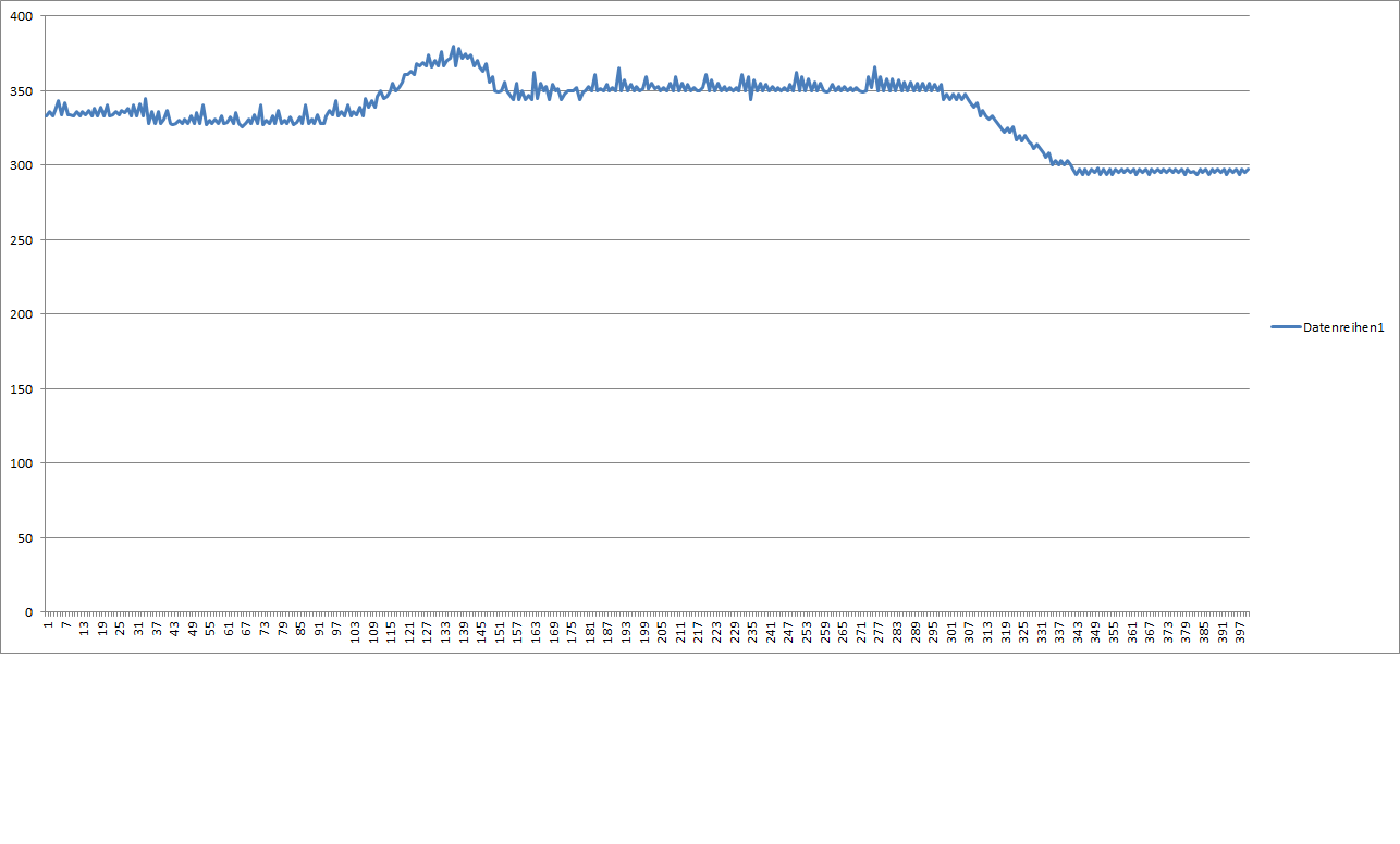

ich versuche im Moment eine Füllstandsüberwachung für eine Batterie zu
realisieren. Dabei handelt es sich um folgendes Produkt.
http://img.directindustry.de/images_di/photo-g/15196-2631359.jpg
Im Moment verwende ich einen Sharp 0A41SK0f Infrarot Sensor. Diesen habe
ich hochkant zwischen max. und min. installiert. Mit dem Ergebnis bin
ich allerdings nicht so zu frieden, da ich gerne eine kontinuierliche
Überwachung hätte. Im Anhang findet sich mein der Verlauf bei
gleichmäßiger Entleerung.
Deshalb bin ich auf der Suche nach neuen Ideen. Dabei ist folgendes zu
beachten.
-Das einbringen eines Sensors in die Batterie ist nicht möglich.
-Eine Überwachung über das Gewicht ist auch nicht möglich, da es sich um
drei verschieden Kammern handelt.

@hinz Einzelstück bzw. halt alle drei Kammern der einen Batterie.
@batman Wie wäre den eine Umsetzung mit Ultraschall-Reflexion da ich ja
nicht in das Gehäuse kann und das Kunststoff ja alles Reflektieren
sollte oder nicht?
@abc.def Bekomme ich mit einem 30mm kapazitiven Sensor eine
kontinuierliche Überwachung realisiert? Und ist eine Wechselwirkung
zwischen der Batterie und des Sensors zu erwarten, da die Batterie ja
geladen und entladen wird?
Muss halt galvanisch getrennt sein.
Gast #5696912
Die käuflichen Sensoren im Gewindegehäuse haben (sollten haben) ein
10-Gang-Poti um den Schaltpunkt in weitem Bereich einzustellen. Eine
Montageposition (seitlich draufhalten) kann den unteren bzw. oberen
Schaltpunkt sehen (wenn man am Poti umstellen würde). Da es aber nur
einen Schaltausgang gibt, kann jeder Sensor nur einen Level finden.
Speziell bei kapazitiven Sensoren muß man probieren. (Falls Du nach dem
ebay link bestellst, kapazitiv (!!!) auswählen.)
Halterung für den Sensor ist ein bisschen kompliziert, aber da ich die
Umgebung bei Dir nicht kenne ...
Der Sensor misst nach "Umgebung, Erde, sonstwas". Eine leitfähige
Substanz (Batt-Säure) reicht auf jeden Fall. Wenn du Pech hast, ist die
Innenseite der Batterie mit Säure benetzt und das reicht schon.
Die Batterei wird durch den Sensor nicht beeinflusst.

OP #5698020
Entschuldigung wenn es nicht eindeutig formuliert wurde.
Ja ich möchte den aktuellen Füllstand der Batterie überwachen.
Dabei ändert sich der Füllstand über die Zeit zwischen min. und max. was
ca. 3 cm sind. Die im Anhang gezeigten Messwerte zeigt eine gleichmäßige
Entleerung von max. auf min. mit meinem aktuellen aufbau.
