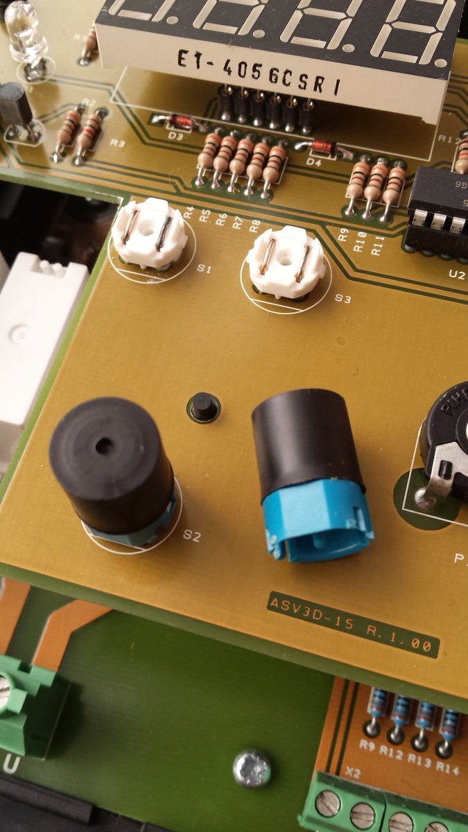

Hallo Ihr Könner,
leider ist mir beim Umzug meine Saunasteuerung gefallen. Es sind die
beiden Druckknöpfe für die Einstellung der Temperatur abgebrochen (sie
Sockel sitzen noch auf der Platine).
Ich bin nun auf der Suche nach solchen Knöpfen.
Weitere Bilder und Maße kann ich liefern, wenn Ihr das braucht.
LG Jürgen

Hallo Ca,
vielen herzlichen Dank für die schnelle Antwort. Ich habe jetzt im Netz
zwei unterschiedliche Druckknöpfe ausmachen können.
http://www.mouser.de/CK-Components/Electromechanical/Switches/Pushbutton-Switches/_/N-5g30?P=1z0zl2x&Keyword=d6r60&FS=True
611-D6R60F1LFS
und
611-D6R60F2LFS
äh, meine natürlich die 90 (schwarz)
Worin liegt denn hier der Unterschied - ich kenne mich leider Null aus.
LG
Jürgen
Persönliche Seite #5017147
Im auf der Mouser-Seite verlinkten Datenblatt findest Du eine Erklärung,
wie sich die Typenbezeichnung zusammensetzt. F1 / F2 unterscheiden die
Betätigungskraft, d.h. wie stark Du auf den Taster drücken musst, um ihn
zu betätigen.
1.3 zu 2.5 Newton.
Daß Du die Unterteile der Taster (was Du "Sockel" nennst) aus der
Platine auslöten musst, um die neuen Taster einzulöten, ist Dir
hoffentlich klar; das sind keine getrennten Teile, die irgendwie nach
der Montage erst zusammengesetzt werden.

Ist denn von den Oberteilen Kunststoff abgesplittert?
Ansonsten kann man die Oberteile möglicherweise wieder drauf
stecken, wenn nichts beschädigt wurde. Da müsste dann aber
eine Feder oder so mit verbaut sein. Was Ersatz angeht könnte
ein anderer Distri günstiger liefern können, als Mouser.

vielen Dank für die Diskussion - nach einem Blick auf die Versandkosten
habe ich tatsächlich von einer schnellen Bestellung abgesehen.
Ich bin auf folgende Seite gestoßen:
http://www.pollin.de/shop/dt/NTIyOTc1OTk-/Bauelemente_Bauteile/Mechanische_Bauelemente/Schalter_Taster/Eingabetaster_D6R_schwarz.html
Die Maße stimmen aber nicht, ebensowenig, wie diese:
https://www.reichelt.de/Eingabetaster-Digitast-/2/index.html?ACTION=2&GROUPID=7589
Wenn ich mich nicht vermessen haben (und das kommt bei Grobmotorikern
schon mal vor), habe ich (beim noch intakten Schalter) ein Maß von der
Platine bis Oberkante Schalter von 19 mm.
Paßt also alles irgendwie doch nicht.....
Von der Lötung und der Schaltung müssten die aber passen, oder?
LG
Jürgen

vielen Dank für den Hinweis, war mir bis dato noch gar nicht
aufgefallen, dass das Schwarze abziehbar ist.
Jetzt wirds aber richtig tricky, da ich von den zwei abgebrochenen
Schaltern nur noch einen habe, ergo auch nur noch ein Distanzstück, um
auf die Bedienoberfläche zu kommen :-(
oder gibts für diese Schalter auch "Distanzhülsen"?
Wenn ich messe, ist das blaue Teil von Platine bis Oberkante 14 mm, d.h.
ich muss 5 mm überbrücken  ...grübel....

Guten Morgen,
vielen herzlichen Dank an alle Denker und Macher und Könner.
Dann werde ich jetzt über einen günstigen Händler ein paar Schalter
kommen lassen (die Kosten für die Schalter sind ja überschaubar), meinen
Löter mit dem Einpflegen beauftragen und zu basteln beginnen.
Euch allen Danke ich für die rege Diskussion, Hilfe und Tipps und
wünsche Euch noch einen schönen, arbeitsreichen Tag.
