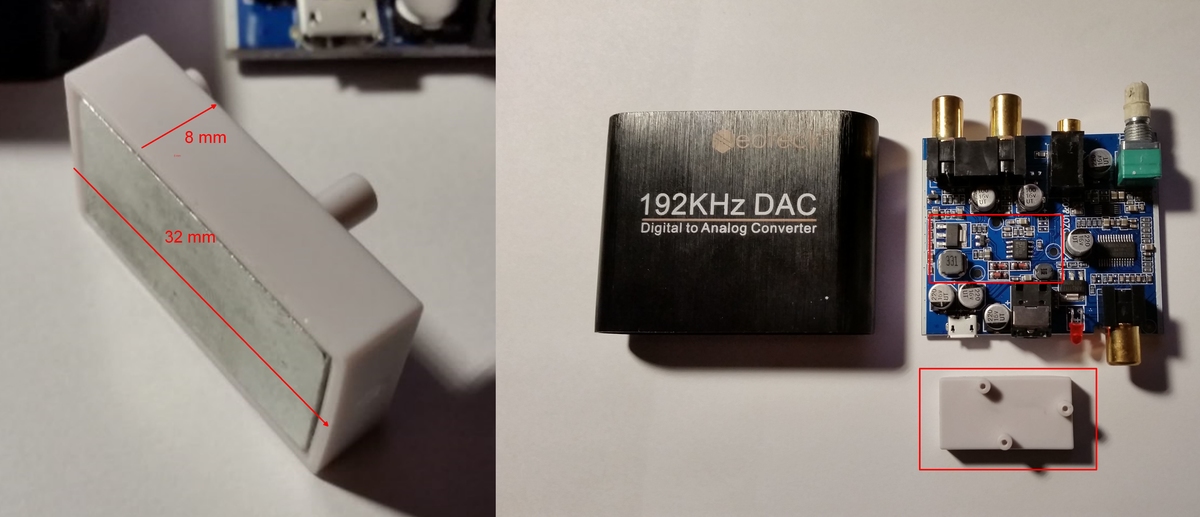

habe einen Toslink DAC zerlegt und darin den im Foto gezeigten "weißen
Klotz" gefunden, der mit 3 Schrauben an der Platine befestigt wird. Das
Teil besteht scheinbar aus einem metallischen Kern, der mit weißem
Kunststoff ummantelt wurde. Es bedeckt den Schaltungsteil, den ich als
Netzteil identifizieren würde, komplett.
Meine Frage ist nun: wofür ist das Teil gut?
Meine erste Idee lautete Kühlkörper. Aber warum sollte man den mit
Kunststoff ummanteln?
OP #5280721
Gabriel M. schrieb:
> Gewicht, um das Gerät wertiger erscheinen zu lassen
So was hatte ich schon fast vermutet/befürchtet...
Könnte das Gewicht eventuell auch dazu genutzt werden, die Spulen von
Schwingungen im akustisch hörbaren Bereich abzuhalten? Manche
Schalt-Netzteile fiepen ja ganz ordentlich, wenn man mit dem Ohr nah
rangeht.

Nein.
Die Masse kann höchstens als Schalldämpfer wirken. Das fiepen kommt von
Kerkos und Spulen die durch einem nicht sinnvoll ausgelasteten Wandler
im hörbaren Bereich angeregt werden. Das kann passieren wenn zwischen
Leerlauf und Vollast eine große Spanne liegt. Und genau das sollte bei
einem kontinuierlich laufenden (LowPower) DAC nicht der Fall sein...
Wenn das so ist wäre die logische Folge ein Burggrabentunken des
Entwicklers.

Ich tippe auf einen Platzhalter.
Vielleicht war früher dort mal der Spannungswandler drin, der sich jetzt
auf dem entsprechenden Platz auf der Platine befindet.
Evtl konnte man den aus mechanischen Gründen nicht einfach entfallen
lassen und hat ihn durch den Kunststoffknubbel ersetzt.
Schau mal in das Leergehäuse, ob sich dort irgendwelche Rippen,
Führungen, o.ä. befinden, die sich auf das Vorhandensein dieses Blocks
verlassen.
> verlassen.
Im Leergehäuse gibt es nichts, was sich auf das Vorhandensein des Blocks
verlassen würde.
Ich denke mittlerweile auch, dass es sich um ein Gewicht handelt, um
entweder "Wertigkeit darzustellen" (scheint speziell im HiFi-Bereich für
manche Leute wichtig zu sein) oder ein Herumrutschen des Gehäuses zu
verhindern.
