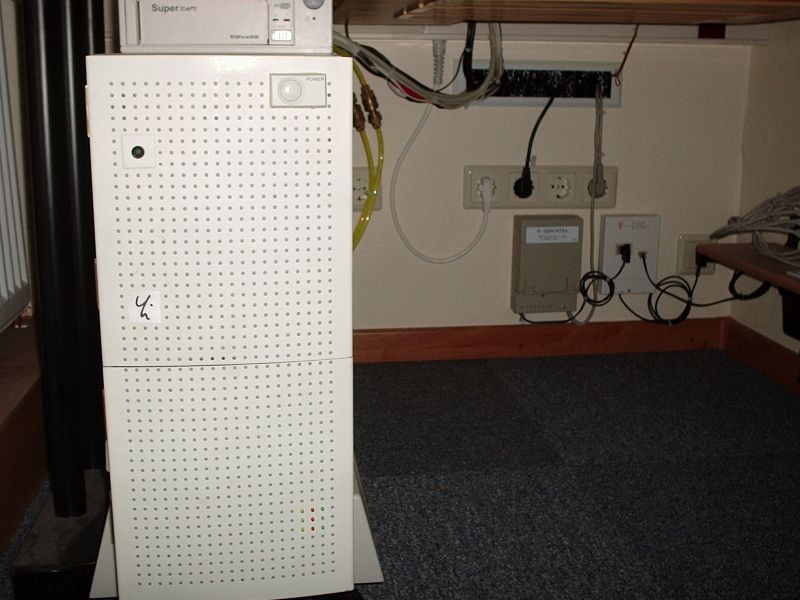

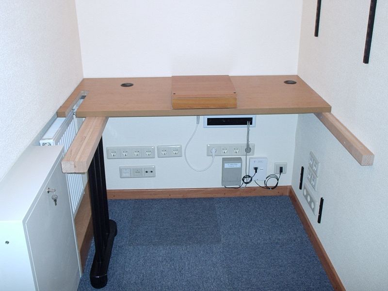

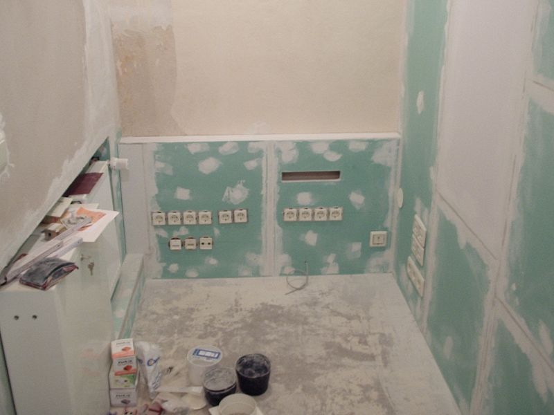

Meine Lösung ist ein bisschen aufwendig, funktioniert aber gut:
Ich habe unter dem Schreibtisch eine Gipskarton-Vorsatzschale vor der
Wand, in die sich zum Einen die diversen Steckdosen wesentlich
komfortabler in Hohlwanddosen setzen ließen als in die Massivziegelwand
dahinter. Und in diese Vorsatzschale habe ich einen Ausschnitt mit einem
Bürsten-Auslass versehen - und da stopfe ich alle Überlängen der
Computerkabel rein.
Mit ordinären Kabelbindern habe ich die notwendigerweise vor der Wand
verbliebenen Kabel zu drei Teil-Kabelbäumen gebündelt und so kann man
jetzt unter dem Tisch sogar staubsaugen, ohne dass sich irgendeine
Steckverbindung löst...
Die Fotos sind schon ein paar Jahre alt, mittlerweile sieht alles ein
bisschen anders aus - aber der Bürsten-Auslass ist immer noch der selbe.
