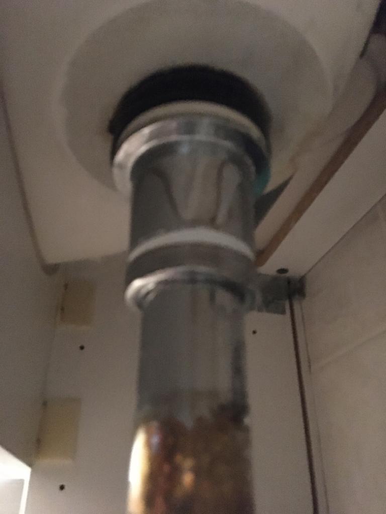

Gast #6003546
Leider habe ich kein scharfes Bild da, was ich bieten kann habe ich
angehangen, von der Originalinstallation, hat mein Bruder mir heute
morgen so geschickt, bin erst in ein paar Tagen wieder vor Ort, vom
Siphon bis zum Ablauf in der Wand ist alles dicht, habe die
mitgelieferten Dichtungen verwendet und Teflonband in die Gewinde, das
Problem ist die Undichtigkeit zwischen Waschbecken und
Überlaufanschluss. Der Von mir gesuchte Teil ist der schwarze
Plastikring, er hat innen eine Öffnung und an der Außenseite einen
Anschluss für den Überlaufschlauch.

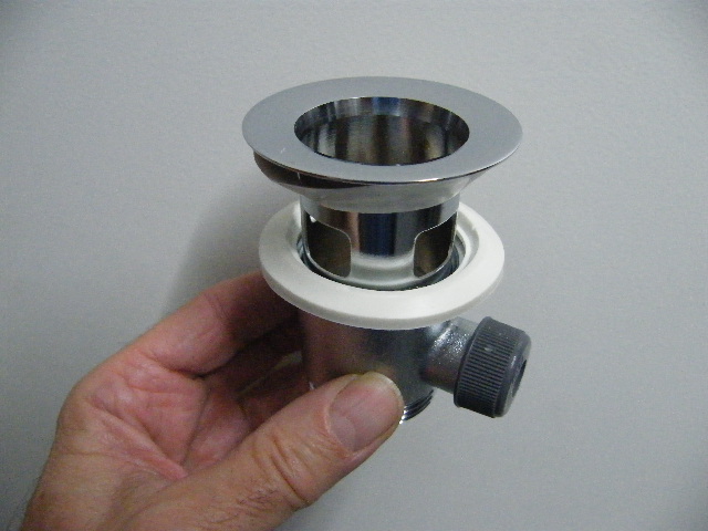

Bevor hier jemand glaubt, der radiale Anschluss in deinem Bild (rechts
des Daumen) sei der Anschluss des Überlaufs: NEIN. Da geht die
Antriebsstange der Abflussbetätigung rein. Wenn der Hahn / das Becken so
was nicht hat, ist dies die falsche Garnitur - und danach sieht es aus.
Der Überlauf ist bei einem Standardbecken innerhalb der Keramik und das
Wasser läuft in die seitlichen Öffnungen oberhalb des weißen Dichtringes
in die Ablaufgarnitur ein.
Wenn du die Ablaufgarnitur gegen das Keramik abdichten willst, besorge
dir "plastic-fermit".

Das ist natürlich Blödsinn. Selbstverständlich kannst du einen
verdeckten Überlauf auch mit Second Source ersetzen. Zwischen den
schwarzen harten kunststoffring und die Keramik gehört eine Dichtung.
Wenn die fehlt braucht man ein Bild von oben auf den Ring.
Die Verbindungen des Siphon sind flachdichtend und quetschverbindungen.
Da wird kein Teflonband benötigt. Häufig werden sie falsch zusammen
gesetzt.
Von oben kommt Fermit unter den Auslauf. Das dichtet und schliesst die
Schmuddelluecke.
