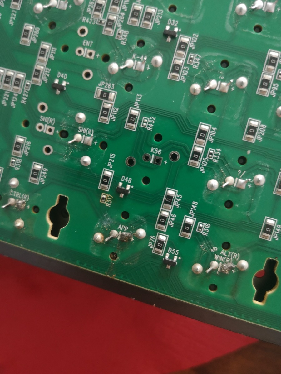

Hallo und einen guten Tag,
Ich habe Kaffee über diese Tastatur laufen lassen.
War keine Absicht xD.
Ich kenne mich garnicht mit Platinen aus. Ich weiß nur von der Existenz
eines Lötkolbens.
Da ich aber seit geraumer Zeit aufgrund der Nachhaltigkeit erstmal
versuche alles selber zu reparieren möchte ich sie gerne reparieren.
Nach ner halbe Stunde Recherche im Netz habe ich beschlossen Profis zu
Rate zu ziehen.
Falls jemand die Lust und die Zeit hat mir eine Step by step Erklärung
zu geben wäre ich sehr dankbar.
Alles was ich für die reperatur benötige müsste ich noch Kaufen. Deshalb
wäre auch da Hilfe super.
Eine neue Tastatur wäre wohl billiger als die Anschaffung der
reperaturwerkzeuge. Ich möchte aber auch in Zukunft noch versuchen die
Dinge selber zu reparieren. Deshalb wäre eine vernünftige
erstanschaffung von Arbeitsmaterial in meinem Interesse.
Das ich Isopropanol und ne Zahnbürsten oder dergleichen brauche habe ich
schon rausgefunden 😁
Lg
David

Die Tastatur mit Isopropylalkohol putzen. Kaffee enthält Leitungswasser,
was leitend ist und entsprechend Kurzschlüsse verursachen kann. Es kann
also mehr kaputt sein. Der erste Schritt ist die Tastatur ordentlich mit
Isopropylalkohol zu säubern. Wenn es dann noch nicht geht, musst du dich
mit Elektronik etwas auskennen. Um welche Tastatur handelt es sich?

Problem ist, dass der Kaffee wahrscheinlich unter die Tasten gelaufen
ist, wo man beim Reinigen nicht direkt ran kommt. Also heißt es,
insbesondere auch die schlecht zugänglichen Ecken unter den Tasten, dort
wo der eigentliche Kontakt sitzt, mit dem Isopropanol zu spülen und
danach gründlich zu trocknen, bevor man wieder Strom anlegt.

Habe sie schon komplett zerlegt. Werde das dann erstmal versuchen. die
punkte die jetzt so verbrannt sind kann man die nicht "nachlöten"?

Wird vermutlich nicht nötig sein. Die sind nicht verbrannt, nur etwas
angelaufen und nach dem Reinigen wieder blank.
Erstmal entsprechend der obigen Tipps putzen. Wichtig wäre, nach dem
intensiven Spülen mit Isopropanol diesen mit Druckluft wieder aus den
Tasten zu blasen, damit der Schmutz auch heraus kommt. Sonst trocknet
das Ganze nur wieder und der Dreck ist wieder am alten Platz.

Moderator (Firma: Titel) Persönliche Seite #6848352
Christian M. schrieb:
> Wenn die Tastatur noch paar Minuten unter Strom + Wasser stand ist sie
> Schrott.
So wie die Pins aussehen, wurde die Tastatur da noch lange weiter
betrieben, bis irgendwann tatsächlich nichts mehr ging.
David Z. schrieb:
> die punkte die jetzt so verbrannt sind kann man die nicht "nachlöten"?
Mach sie sauber, dass sie nicht weiter wegfaulen. Das dürfte reichen.
Aber das eigentliche Problem ist auf der anderen Seite der Leiterplatte.
Korbinian G. schrieb:
> 4 Pins auslöten wäre eine machbare Aufgabe
Es reicht vermutlich, nur die beiden äußeren Pins abzulöten und die LED
in der Mitte einfach mal drin zu lassen.
Walter T. schrieb:
> ...aber nicht unbedingt das beste Erstlingsprojekt.
Sehe ich auch so: einen Anfänger mit so einer Platine und einem
Lötkolben (am besten noch einen der "hab ich für weniger als 10€
bekommen"-Klasse) zusammen in einen Raum zu stecken bedeutet den
sicheren Tod für die Platine.
Auch die unteren Taster? Geht das überhaupt zerstörungsfrei? Kannst du
da mal ein Foto der anderen Seite und den Tastern im Detail machen?
