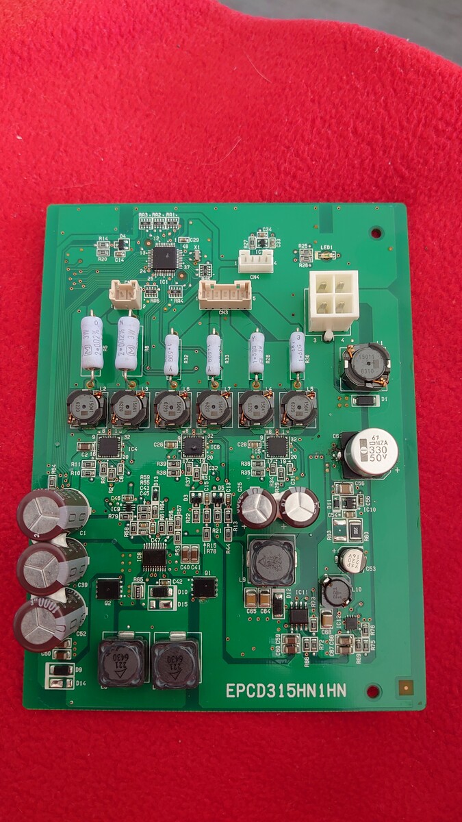

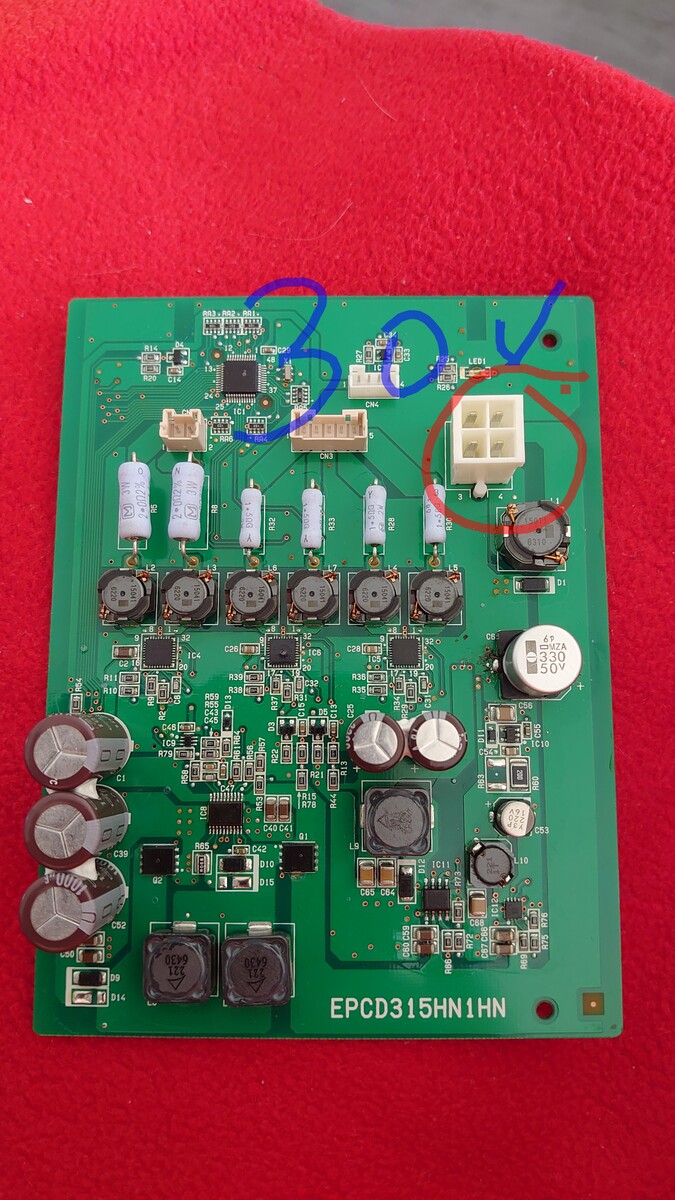

Meine Ladestation von dem Rasenroboter ist scheinbar kaputt.. Robi auf
einmal aufgehört,kein Signal mehr.Suchkabel ist ok, Trafo bringt 30V,bis
ich den auf die Platine stecke....dann geht er in die Knie und bringt
kein Strom mehr bis er wieder aus und eingesteckt an die 230V wird....
Habe bei dem nächsten Test alle anderen Stecker von der Platine gezogen
und nur Stromversorgung 30V an die Platine gesteckt! Das gleiche, Trafo
geht aus...
Kondensatoren geprüft,abgelotet alle ok..
Bei dem Stecker von hinten ist etwas dunkler.. ist das ein Widerstand
R120 steht drauf und genau dort kommt 30V von dem Trafo....
Hat jemand eine Idee was ich noch selber machen kann um den Fehler zu
finden?
Mit dem externen Netzteil statt Trafo ausprobieren?
Vielen Dank im Voraus und schöne Grüße
Tomi

Gast #7065427
Paulo M. schrieb:
> IC 6 scheint als hätte der eine Blase.
> Wenn dem so ist auslöten, dann die umliegende Bauteile prüfen.
> Guß Paulo
Hi,ist nur von dem Lack so Stelle,diese hat es an mehreren Stellen auf
der Platine...danke trotzdem

Tomi schrieb:
> Hallo, der Stecker oben rechts ist Stromversorgung,die unteren 2
> pins,von hinten mit dem Widerstand...
Widerstand ist hinter klemme 1 und 3 von hinten
Klemme 3 -30V , Klemme 4 +30V
Klemme 1  geht - auf Lademesser und Kl 3 + zum Lademesser,kein
Kurzschluss dort,gerade geprüft

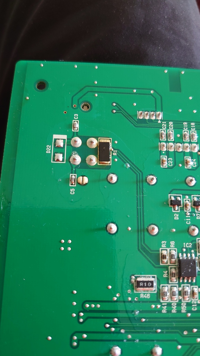

Gast #7065447
Hier noch das verdächtig dunkler Widerstand...
Ich glaube als nächstes muss ich erst mit dem anderen Netzteil
probieren... könnte auch sein dass dieses kaputt ist....? trotzdem
anfänglich 30V bevor er an die "Leistung" angeschlossen wird...?

So jetzt habe ich noch Widerstand an der 4 pol Eingangsdose gemessen Kl
3-4 wo strom von dem Netzteil kommt 23,4ohm
Kl 1-2 wo die Lade messer dran hängen 4 K ohm...
Kl 1-3 3,8K ohm (- Pol)
Kl 2-4 0,12 ohm

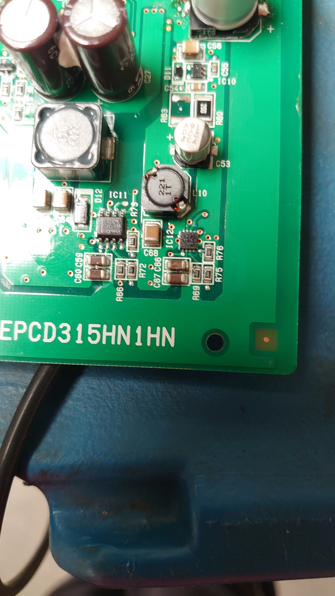

Jetzt noch mal an ein anderes Netzteil angeschlossen...der zeigt 1,9A
strom und geht runter auf ca 2,3V... dabei wird der C66 heiß,unter der
Lupe sieht man das der etwas hat....ist das ein smd Kondensator und wie
bekomme ich der richtige wert raus zum auswechseln?
Wäre cool wenn mir jemand was dazu sagen kann.
Vielen Dank und schöne Grüße
Tomi

H. H. schrieb:
> Auslöten und mit dem DMM seinen Widerstand messen.
Ok,mache ich dann später noch,ist das ein Kondensator oder Widerstand?
Ich hab auch Kapazität Messung auf dem DMM....
Danke erstmal und Gruß Tomi
Gast #7065744
Das ist ein Kondensator, aber du sollst seinen Widerstand messen.
Gast #7065878
Hallo,habe jetzt gemessen,8,2 Ohm
Sein Kollege unten dran 14-15 Mohm steigend hat 4,8 uF..
Muss wohl 4,7uF nehmen...?
Größe ist ca 1,7x1,7xca 3,5...
Polarität wohl egal..?

ich habe Ersatz Kondensator schon bekommen,zwar 10 Stück aber mit 4,60€
inklusive Versand ist mir das mehr als Wert gewesen!
Tatsächlich war NUR der C66 durchgebrannt.
Der Miimo fährt wieder und macht sein Job wie immer.
Danke noch für die schnelle Antworten und eure Unterstützung!
Schöne Grüße Tomi

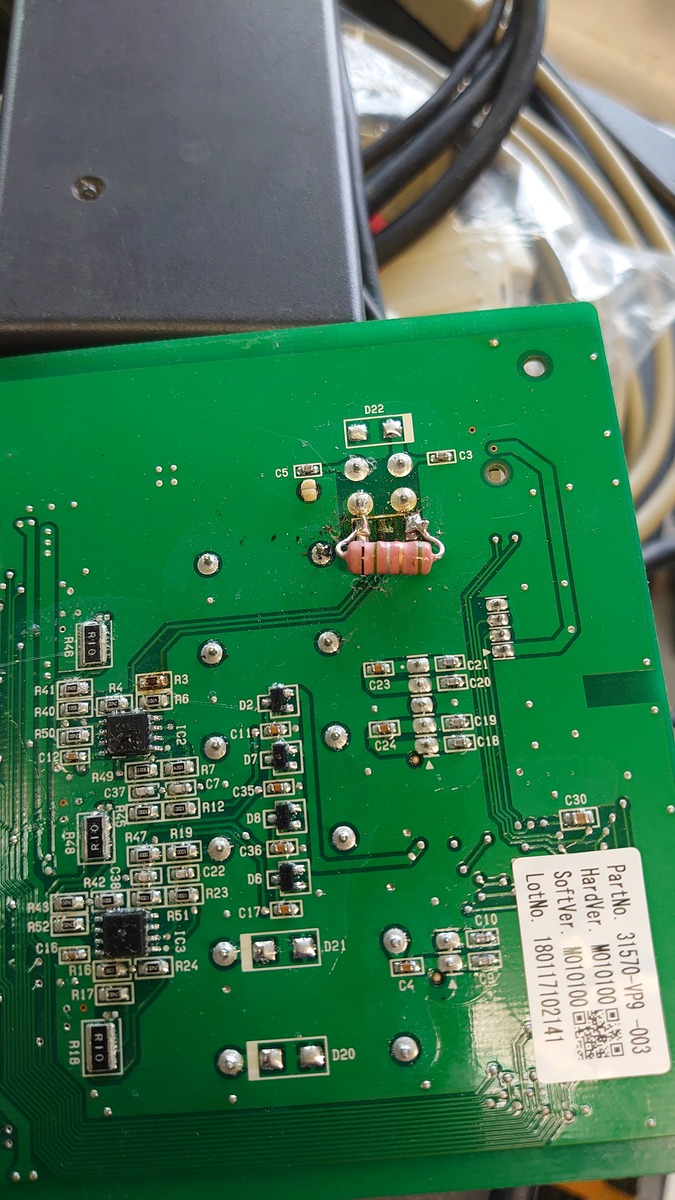

Gast #7070087
Kleiner Nachtrag,es hat soweit alles gut funktioniert bis der Robi auf
die Ladestation zurück ist...dann ist es auf Störung gegangen ,kein
Schleifensignal...nach langem hin und her noch mal die Platine ausgebaut
und dunkles SMD Widerstand R1(R120,  0,12ohm)
Mit gerade zufällig noch einem " normalen" Dicken Brummer 0,13ohm
ersetzt...und sieh da ,es funktioniert alles wieder,fahren und
aufladen...
Bin erst froh darüber, hoffe das hält bis der SMD da ist...
Schöne Grüße Tomi
