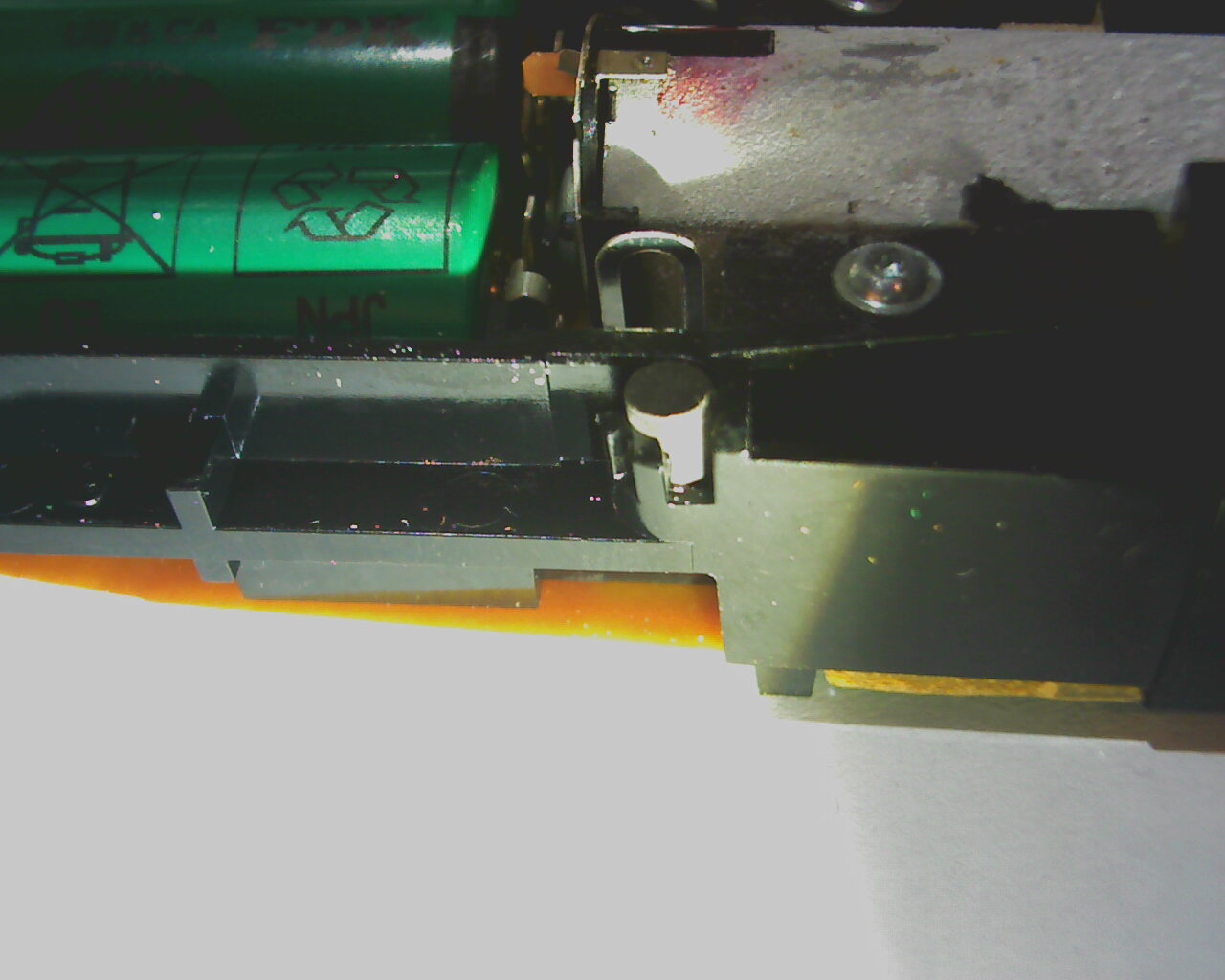

OP (Firma: schlechthin) #7419536
Diese zwei kleinen Metallzylinder, sieht aus wie gepresstes Pulver, sind links und rechts im Rasierapparat.
Ich könnte mir vorstellen dass dies Korrosion verhindern soll, z.B. wenn doch irgendwie Feuchtigkeit reinkommt, dann bestehen diese Zylinder aus unendlem Metall und zersetzen sich bevor sich andere Metalle elektrochemisch (Spannungsreihe) auflösen. Was auch darauf hinweisen könnte ist, dass das Metallgehäuse vom kleinen Elektromotor mit einer weißen Puderschicht überzogen war, sah aus wie Salz das sich darauf gebildet hat.
Die neuartigen Rasierer sind übrigens sehr eindrucksvoll konstruiert, die meisten klagen dass man die Akkus nicht wechseln kann, aber mit etwas Geschick bekommt man die Gehäuse leicht auf und kann den neuen Akku neu verlöten. Die Gehäuse sind sehr hochwertig und die Mechanik langlebig. Sind von Braun und Phillips, ältere Geräte um die 60 Euro.

Moderator (Firma: Titel) Persönliche Seite #7419558
Im Grunde also so wie der Motor auch aussieht. Auf deinem Foto kann man leider nur noch einen weißen Zylinder mit einem schwarzen Deckel erkennen.
Sieht aus wie Weißrost, der kommt von sehr hoher Luftfeuchte.

OP (Firma: schlechthin) #7422396
Also ich meine den kleinen Zylinder mitten im Bild, das weiße oben ist der Motor. Magnetisch waren die vermutlich auch nicht, die sind mitten im Plastiggehäuse plaziert, also nirgens ein kontakt oä. links und rechts einer.
Und nein man kann die Akkus nicht problemlos entnehmen, man muss Torx aufschrauben, beim Braun entlöten, und beim Phillips noch ein Schnappgehäuse öffnen und dann entlöten. Für nen Bastler Profi natürlich kein Problem, aber richtig ist es wie es früher war, z.B. beim Handy, klappe abnehmen Akku raus neuer rein. Das Glaxy s2 z.B. das ist schlanker und kleiner und feiner als die neuen Smartphones. Im Braun sind 2 AA NiMh, da kann man also handelsübliche Zellen reintun und im Phillips ist es eine AA Liion, die findet man auch zu kaufen.
Wie alt die sind weiß ich nicht schon n paar Jahre, aber ich hatte vor über 10 Jahren einen, und seitdem nur noch Nassrasur. Jetzt hab ich die hier aufgegabelt und getestet. Scheinbar sehr gute Leistung wenn die Stoppeln kurz sind und die Haut furztrocken, und zwar in etwa gleichauf, Phillips etwas schneller und Braun etwas gründlicher. Braun 5743, Phillips s3233 3000series.

Gast #7422494
Der G. schrieb:
weißen Puderschicht
Der Blechfraß hat vmtl. nichts damit zu tun.
vermuten heißt nicht wissen, der Motor hat Magnet - checks damit.
gibt ja noch die Induktion und
dann gesintert oder Guß - HF-Kern, Resonator,
Anwendungen: Lagedetektor, Zähldetektor, Diebstahlanzeiger
oder schlichte Hohlraumfüller, Platzhalter für die Version x.y.z
OP (Firma: schlechthin) #7424078
Dieses Rätzel wird wohl nicht entgültig gelöst werden. Aber ich habe die Theorie dass es sich, da es keinen elektrischen Kontakt hat, um einen elektrochemischen Korrosionsschutz handelt.
https://de.wikipedia.org/wiki/Korrosionsschutz
Wenn in den gedichteten Rasierer doch irgendwie Feuchtigkeit kommt dann würden die Metalle mit Funktion miteinander reagieren und korrodieren. So wird das evtl. durch diese Zylinder verhindert. Es ist definitiv ein hartes Material, Keramik und oder Metall.

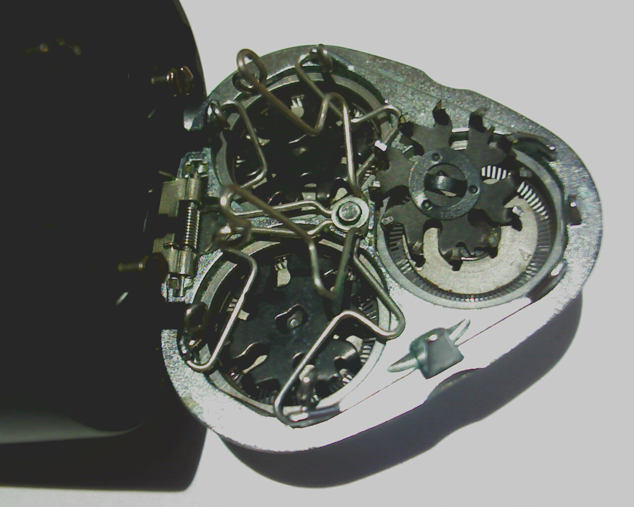

Wo wir bei Rasierer sind, diese Rotationsscherblätter lassen sich schärfen, aber es gibt glatte und abgerundete:
https://www.youtube.com/watch?v=a3dCbOpR1XU
https://www.youtube.com/watch?v=rp4EH4sjfaw
Im Anhang ein alter Phillips, da hab ich Schleifpapier, Spiegel politur, und dann nochmal Autopolitur auf die Klingen und im Rasierer einschleifen lassen ausprobiert, das Ergebnis sieht vielversprechend aus. Reinigen kann man das die Scherköpfe prima in Ultraschallbad. Schmieren mit Babyöl.
OP (Firma: schlechthin) #7424150
Diese Rotations Scherköpfe sind wirklich wahnsinnig empfindlich, da muss man aufpassen dass die nirgens dagegen kommen, sonst dellen die sofort ein.
Und beim Schütteln muss man den ganzen Scherkopf festhalten sonst fliegt er weg.
Die Dellen kann man rausbekommen indem man das Scherblatt gegen ne glatte Oberfläche drückt und die Messer mit etwas Kraft in umgekehrter Richtung dreht.
Und man kann die Scherblätter und Messer mit nem Gravurstift markieren, damit man weiß wie die zusammengehören.
Ich nehme an dass die Messer gehärtet sind und länger halten als die Scherblätter.
