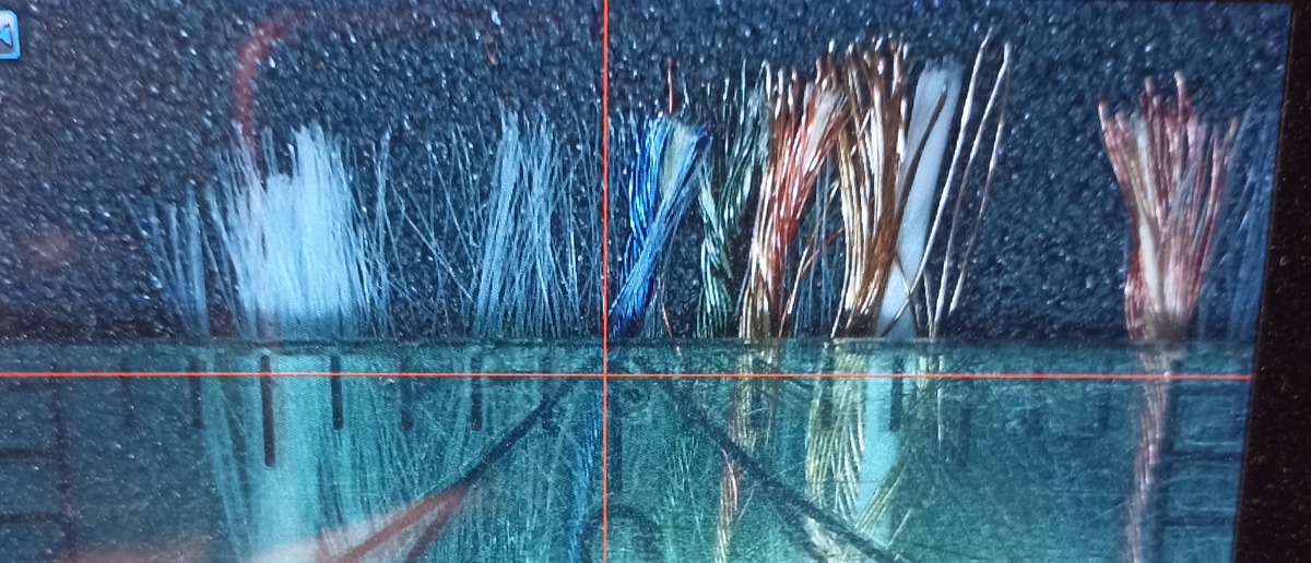

Viele Kopfhörerkabel enthalten feine Litzen, die mit Glasseidenfasern verdrillt sind, um so eine Zugentlastung der Litzen zu haben.
Diese Litzen lassen sich nicht richtig löten, solange die Fasern darin sind.
Leider haben die Fasern einen höheren Schmelzpunkt als der Lack um die Litzen, sodass thermische Entfernung nicht zielführend ist.
Mein Lötkolben wird noch nicht einmal so heiß, dass er die Fasern zum Schmelzen bringen kann.
Bisher habe ich daher immer aufwendig unter einer Lupe die Fasern voneinander getrennt und dann mit einer feinen Schere abgetrennt.
Danach lässt sich dann der Kupferlackdraht verzinnen.
Weiß jemand, wie man die Glasseide einfacher entfernen kann?

Fasern mit einer feinen Pinzette unter einem Mikroskop trennen. Kupferfasern lassen sich dauerhaft wegbiegen, Glasfaser dagegen gehen in die Ausgangslage zurück. Vielleicht würde auch feiner starker Luftstrahl helfen? Der Luftstrahl hebt die Vetdrillung auf, trennt die Fasern und biegt die Kupferfasern dauerhaft um.
Aber Vorsicht, die feinen Glasfaserstückchen gut entsorgen und nicht einatmen!

Hatte ich auch versucht. Damit kann ich die Glasfasern verbrennen. Allerdings sind die Drähte so dünn, dass sie gleich mit verbrennen und wenn sie nicht verbrennen, dann nehmen sie das Lötzinn nur noch schlecht an. Mechanisch kann man bei Drähten von 5/100 mm Durchmessern kaum noch etwas machen. Ich hatte es auch mit einem 450°C Lötbad versucht, aber das war zu wenig für die Fasern. Wenn man mit dem Lötkolben die Lackisolierung wegschmilzt und mechanisch das Lötzinn auf den Litzenenden einreibt, dann bekommt man so etwas wie ein mit Fasern durchsetztes lötbares Ende. Die Lötstellen sehen aber nicht sehr langzeitstabil aus. Wenn ich die Fasern unter dem Mikroskop auseinanderfizzle, dann bekommt man ein schönes Ergebnis.

Interessanter Link. Allerdings geht es da um Textilfasern und es wird erwähnt, dass diese durch hohe Temperaturen beschädigt werden können. In meinem Fall sind es feine Litzen und sehr temperaturresistente Glasseide. Ich werde weiterhin bei meinem Mikroskopverfahren bleiben. So oft muss ich ja solche Kabel nicht löten und dann brauche ich halt eine halbe Stunde, bis ich so ein Kabel sauber angebracht habe.
