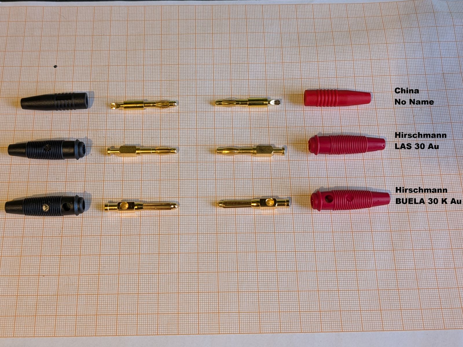

Das sind die "Billigausführungen". Bei den billigen ist der Lamellenkäfig komplett frei beweglich auf dem Steckerpin. Bei Einstecken wird er zusammengedrückt und dabei etwas länger. Damit rutscht er auf dem Steckerpin nach vorn und hinten und hat Kontakt. Im Laufe der Zeit leiert der Lamellenkäfig etwas aus UND durch die Bewegung reibt sich die Beschichtung auf dem Pin ab.
Bei den "Guten" ist das vordere Ende des Lamellenkäfigs in/mit der Spitze befestigt. Der Lamellenkäfig kann natürlich immer noch nach hinten gleiten, vorn ist er jedoch fest in der Spitze und hat immer Kontakt weil da keine Bewegung stattfindet.
Mit etwas Geschick kann man die billigen "supern" in dem man den Lamellenkäfig vorn an der Spitze festlötet.

Bei allen meinen MC Steckern mit geraden oder den neueren gedrehten Lamellen ist der Käfig frei drehbar. Der massive Teil daneben hat Durchmesser 3,89-3,94mm, da kann sich in einer 4,00mm Buchse nichts "hochschieben". Trotz jahrelanger Dauerbenutzung ist da kein Kontaktproblem. Allerdings putze ich die Buchsen gelegentlich mit einem Wattestäbchen mit etwas Vaseline. Und wenn neue Geräten klemmende Buchsen wegen Grat haben, entferne ich den mit einer 4mm Reibahle.
Vielleicht reden wir hier von verschiedenen Konstruktionen? Es wäre hilfreich, wenn der TO Bilder der bemängelten Stecker einstellen würde.

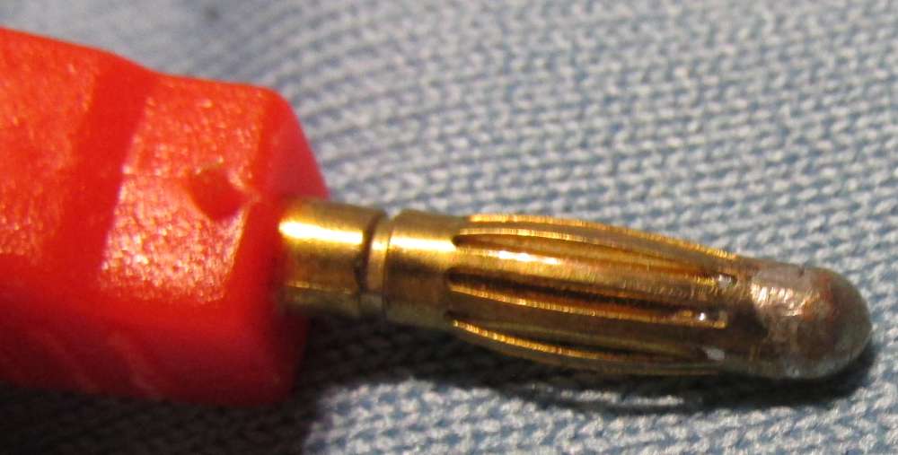

Bei den Billigdingern hilft nur, den Käfig vorne anzulöten. Dazu habe ich mal in einem anderen Thread Bilder gezeigt, ist ja nicht der erste zu diesem 'Problem'.
OP #7620079
Ich habe den Käfig z.T. hinten angelötet mit leistungsfähigen Lötkolben. Klappt aber nur manchmal: Wenn dabei zuviel Lötzinn unter den Lamellenkäfig geflossen ist, bekommt man ihn gar nicht mehr gesteckt. Zuwenig hält dagegen die mechnische Beanspruchung nicht und er löst sich wieder. Wenn ich vorne löten würde, so bekäme ich ihn bei zuviel Lötzinn ja gar nicht mehr rein. So (hinten) kann ich ihn wenigstens noch halb reinstecken, was als vorübergehendes Provisorium zur Not noch nutzbar ist.
Selbst wenn nicht, staucht er beim Stecken auf und blockiert, deshals vorne.
Das ist eine Gratwanderung, so zu braten, dass eine geringe Menge unter den Käfigansatz läuft. Danach muß die feine Schlüsselfeile ran.

Leider habe ich diesen älteren Thread zu spät gesehen, ich habe genau die selben Erfahrungen gemacht. Zum Austausch gekaufte China Lamellenstecker waren keine Verbesserung sondern das Gegenteil, der Lamellemkäfig sitzt nicht sauber, alles wackelt. Marken Lamellenstecker waren da schon wesentlich besser, ab nach langem hin und her bin ich dann (wieder) bei Büschelsteckern gelandet.
