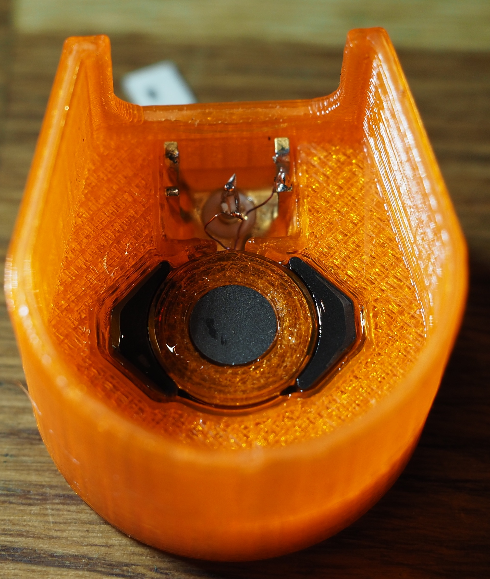

Wie der Zufall es will hab ich am Wochenende aber selber erst eine Spule vergossen mit meiner neuen Geheimwaffe:
Kafuter K-300 https://de.aliexpress.com/item/1005003378003919.html
Das Zeug ist eigentlich ein Klebstoff fuer Glas. Es wird beim aushaerten etwa wie hartes Gummi. Im fluessigen Zustand ist es sehr nahe bei Wasser, ist also wunderbar in meine Spule eingezogen. Allerdings braucht man so eine UV-Taschenlampe damit es aushaertet. Das ist aber eher ein Vorteil weil man ja auch etwas warten kann bevor man die Lampe einschaltet um sicher zu gehen das weit einzieht. Das ist bei mir in alle Ritze gekrochen. Ich haenge mal ein Bild an. Bei mir muss es Vibration von einem laufenden 1200er Boxermotor daempfen und hat das geschafft. Da sollte ein einfache Gitarre ja wohl kein Problem sein. :-D

Gast #7671911
Danke Vanye für den Tipp. Interessantes "Zeug" :) Das sollte man überhaup immer in der Bastelkiste haben.
