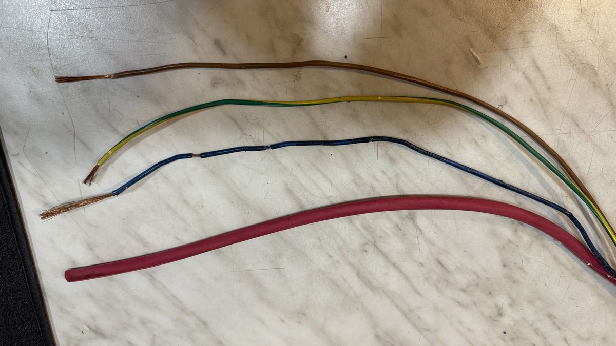

Üble Leitung mit gutem Riso? Ursache?
OP #7819403

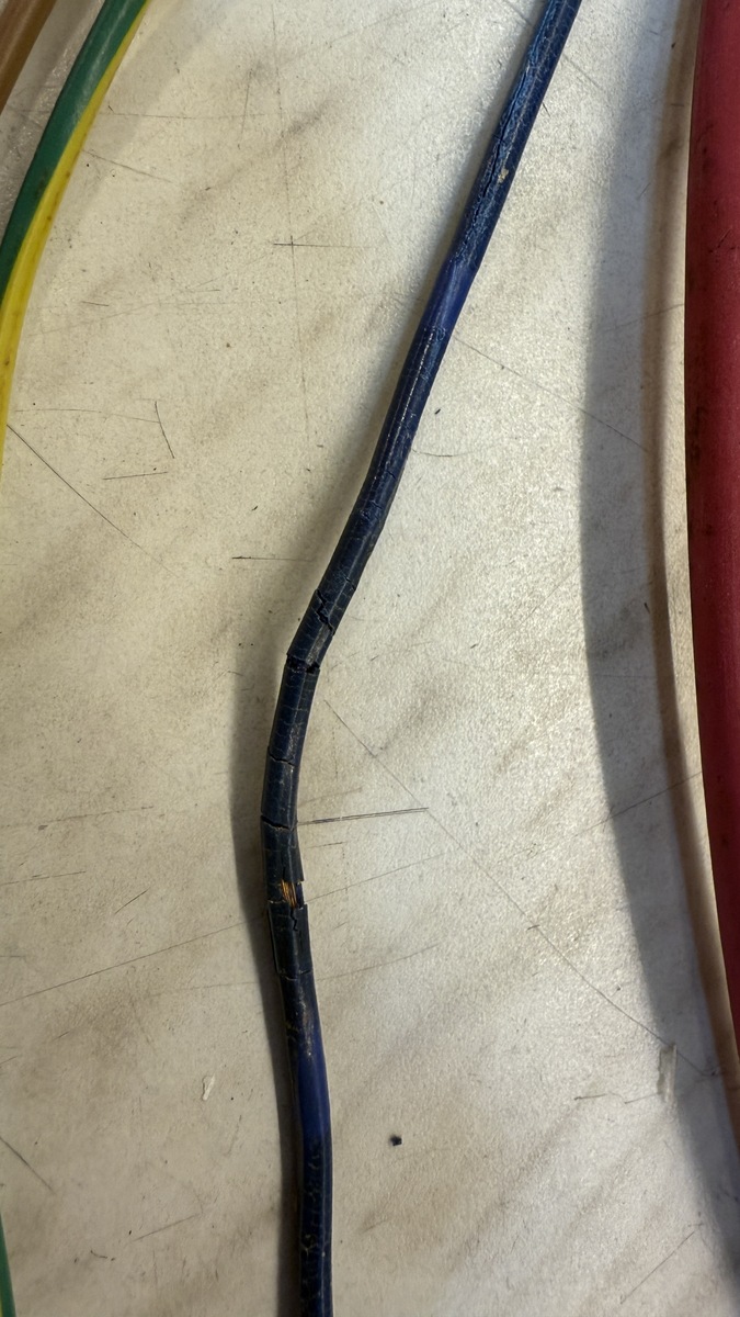

Bei der Durchsicht meiner diversen Verlängerungen fiel diese Leitung auf weil die im Anschlußbereich "bröselte". Beim Absetzen zeigte sich aber die Bröselung auf der ganzen Länge der blauen Ader, und NUR der blauen Ader.
Was geht denn da vor sich?
Riso auch bei 1kV noch iO aber mir jetzt "zu heiß" -> Müll.
Nur weil es bröselt wird der Riso nicht kleiner. Schütte Wasser drauf, dann.
Wenn alles abgebröselt ist und du misst, dann wird Riso immernoch top sein, solange die keinen Kontakt haben.
Deine Entscheidung zum Entsorgen war natürlich trotzdem 100% richtig.

Stephan schrieb:
Sieht mir aber schon verdächtig verfärbt aus. Also in Richtung mal viel zu warm geworden ...
Nö, dann wäre der braune ja auch angeschlagen. Leitung immer nur im heimischen Garten genutzt, alles mit RCD.
