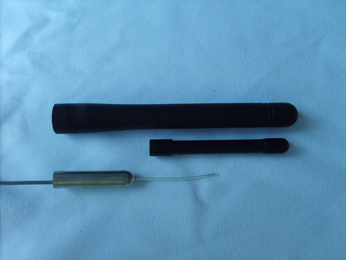

HF technisch ergibt das jedenfalls keinen Sinn. Ich habe auch schon diese (ähnliche) Antennen zerlegt, da war sowas aber nicht zusätzlich verbaut. Der Kunstsoff verschlechtert den Wirkungsgrad und zieht die Resonanzfrequenz des Strahlers zu tieferen Freqenzen runter. Merkwürdig.
OP #7895033
Günter L. schrieb:
Das Gegengewicht ist auch 1/4 Wellenlänge und mit dem Schirm des Kabels verbunden.
In diesem Fall also die Blechhülse.
Diese Antenne stammt von einer RC-Fernsteuerung (Spektrum DX7). Könnte damit die Frequenz etwas angepaßt worden sein?
In richtigen WLan-Antennen habe ich so eine Hülse auch noch nicht gesehen.

Wenn die Antenne direkt am Gerät ist, also ohne Kabel, dann ist das Metallgehäuse des Gerätes das Gegengewicht, oder die Massefläche der Platine ist das Gegengewicht.

Die Permittivität wird sich von der von Luft unterscheiden, so dass sich die Antennenresonanz verschiebt. Und wenn die Antenne nicht mehr in der Resonanz ist, ist der Wirkungsgrad natürlich schlechter. Was ist daran merkwürdig?

Die Bilder habe ich auch gefunden, ziemlich nichtssagend weil ohne Zeichnung der Innereien. Hier eine Zeichnung, in der der innere Aufbau wenigstens angedeutet ist. Sleeve ist ein umgekrempelter Ärmel, so wird das auch gefertigt.
In der Mitte des Halbwellendipols ist die eigentliche Einspeisung, aber um mit dem Koaxkabel dahin zu gelangen wird von einer Seite eingespeist. Der Außenleiter des Koaxkabels ist umgekrempelt über das speisende Kabel geführt und bildet ein leerlaufendes Lambda/4 Stück. Das ist in erster Näherung am leerlaufenden Ende hochohmig. Jedenfalls hofft man das so, und erklärt es üblicherweise auch so. Als zwei ineinander verlaufende Koaxkabel.
In Wikipedia ist es auch so gezeichnet https://de.wikipedia.org/wiki/Balun#Sperrtopf
#7900260
Nein, das sind zwei Koaxkabel ineinander. Der Außenleiter des inneren ist gleichzeitig der Innenleiter des äußeren. Das Bild von Wikipedia zeigt es auch so https://upload.wikimedia.org/wikipedia/commons/d/dd/Dipolesleevebalun.png
