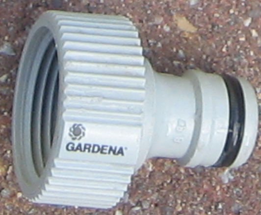

Es ist ja kein Druck drauf. Statt Flachdichtung einen weicheren O-Ring einlegen, dann muss man nicht so fest anziehen. Auch mal verschiedene Gardena Hahnanschlüsse aus Kunststoff draufschrauben. Oft findet sich ein Billignachbau mit Negativtolleranz.
Schlauchstutzen einkleben und Schlauch mir Schelle dran? Bilder wären gut und wie weit es zusätzlich beim wegräumen rausstehen darf.
Bei einigem Druck dichten die meisten Gardena-Adapter, einschl. Nachbauten. Bei schwachem Druck versagen die meisten.
