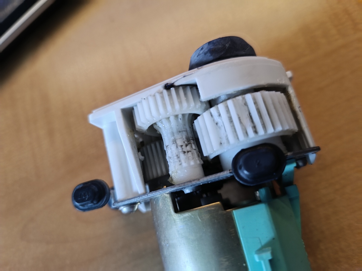

Hallo zusammen, ich bin gerade dabei unseren Braun Multimix Mixer einen neuen Satz Zahnräder fürs Getriebe zu verpassen, jetzt ist nur die Frage welches Fett ich zum schmieren des Getriebes verwenden kann?
Es soll ja nicht hart werden, lebensmittelecht sein und seine Funktion erfüllen. Was würdet ihr nehmen?
Vielen Dank und viele Grüße, Eric

Ich würde dazu sog. "Armaturenfett" nehmen, das ist Silikonfett mit NSF/Lebensmittelzulassung, um Wasserarmaturen zu behandeln.

Ich gehe für Küchengeräte in die Apotheke. Dort gibt es Lanolin (Wollfett) hochrein als sogenannte Brustwarzencreme für stillende Mütter. Was ein Säugling in den Mund nehmen kann, dürfte lebensmitteltechnisch 1a sein.
Solange die Temperatur unter 50°C bleibt, ist das 1a. Wird auch nicht ranzig.
Habe das in mehreren Geräten schon jahrelang drin, bei späteren Wartungsarbeiten war die Schmierwirkung immer gegeben.
Für den Pürierstab liegt das in der Küchenschublade, da dort mehrfach nach Verwendung nachgefettet werden muss.
Das ist nach meiner Erfahrung das beste Schmiermittel für Kunststoffzahnräder. Es bleibt immer eine dünne Schicht auf dem Zahnrad, auch wenn der Rest verdrängt oder weggeschleudert wird. Im Nahrungsmittelbereich erste Wahl und billig im Baumarkt in der Sanitärabteilung zu haben.
Ansonsten gibt es noch die "Klüberpaste". Das ist das weisse Zeug, das auch in Laufwerken von Kassettenrkordern etc. verwendet wurde. Ist chemisch nicht agressiv und verharzt kaum.

"UNISILKON L 250 L" steht auf meiner Tube "Armaturenfett" drauf, und das tut wirklich gut, ich nutze das für alles wo man unbekannte Kunststoffe hat oder eben irgendwie Wasser oder Essen in der Nähe ist. https://www.klueber.com/at/de/produkte-service/produkte/unisilkon-l-250-l/10244/

Um es kurz zu machen. Für Metal /Plastik und Plastik/Plastik wird Silikonfett verwendet, erst Recht, wenn es um Lebensmittel geht. Und auf dem Foto sieht es auch nach Silikonfett aus, teste es doch einfach. Nim etwas zwischen die Finger, Silikonfett erkennst du sofort

Es gibt auch Fette auf Kohlenstoffbasis, die sich mit (vielen) Kunststoffen vertragen. Die haben bessere Schmiereigenschaften als Silikonfette. Viele dieser Fette enthalten leider Teflon (PTFE) als Festschmierstoffzusatz, was in die Klasse der berüchtigten PFAS fällt. Und diese Ewigkeitschemikalie würde ICH meiden, für Lebensmittelanwendungen sowieso.
Scheinbar muss ein PTFE-Zusatz nicht zwingend in den Datenblättern angegeben werden. Daher ist es nicht leicht, dass Zeug zu meiden. Kettensprühfett z.B. enthält fast immer PTFE. Beim Tamiyafett hege ich den PTFE-Verdacht auch.
Letztlich fährt man tatsächlich wohl am besten mit einem Silikonfett für Armaturen.
