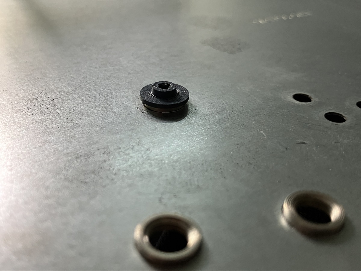

Tag, ich plane den Umbau eines 19" Rack Gehäuses auf eine Einbautiefe von ca 250mm. Das Aktuelle, was ihr auf dem Foto seht, ist von der Firma Chenbro, welches ich zerteilen möchte. Möglich ist die Einbringung eines regulären ATX Mainboards. Die dafür vorgesehen Schrauben in I/O-Chassis-Nähe mit den typischen M3 Gewinden stellen kein Problem da. Aber die größeren Löcher, die sich genau an der Stelle der anderen Schraubplätze des Mainboards befinden, hier in orange eingekreist, geben Rätsel auf.
Ich habe nach Adaptern, sog. Standoffs geschaut, die passen würden. Leider kein Erfolg. In diesen Löcher befindet sich ein Feingewinde, welches auf M3 mit einem Abstandsteil, verjüngt werden müssen. Ist jemandem so ein Standoff bekannt? Das Gewinde ist kein herkömmliches metrischen Gewinde, auch kein UNC nach amerikanischen Vorbild. Das Gewinde hat ein Innenmaß von ca. 5,26mm (Für eine Schraube wäre es umgekehrt der Kerndurchmesser schätze ich mal).
Hat jmd eine Idee was ich zur Fixierung des Mainboards nehmen könnte?

Das Problem was ich sehe ist, dass mit das Gewinde gegenüber 1/4-20 UNC zu fein erscheint. Ich habe testweise eine Schraube 6-32 angelegt und die Steigung des Gewindes 6-32 ist wesentlich steiler. Ich schau mal dass ich morgen ne Makroaufnahme hinbekomme.

Dann bliebe noch Feingewinde M6x0,75, da ist das Nennmaß für die Bohrung 5,25mm.

Am Ende wird es wohl darauf hinaus laufen eine passende Schraube zu finden, diese vielleicht conisch zu schleifen um die Auflagefläche des Mainboards zu minimieren, und zusätzlich in die Schraube ein M3-Gewinde einzuschneiden. Das ist zwar schön kompliziert aber auch eine schöne Lösung. Die Nummer mit den Einpressmuttern wäre aber möglich.

Tag noch mal, ich habe mir in Zusammenarbeit mit einem Kollegen eine 3-D Druck Lösung erarbeitet. War auch nicht schwierig das Ganze zu Designen. Anbei ein paar Bilder.
Es handelte sich um ein M6x0,5 Feingewinde. Dieses passt jetzt wunderbar genau in diese Löcher. In diesem selbst gebauten Adapter ist ein Loch mit M3 Gewinde. Passt alles hervorragend und für das Mainboard total ausreichend hinsichtlich Stabilität.
