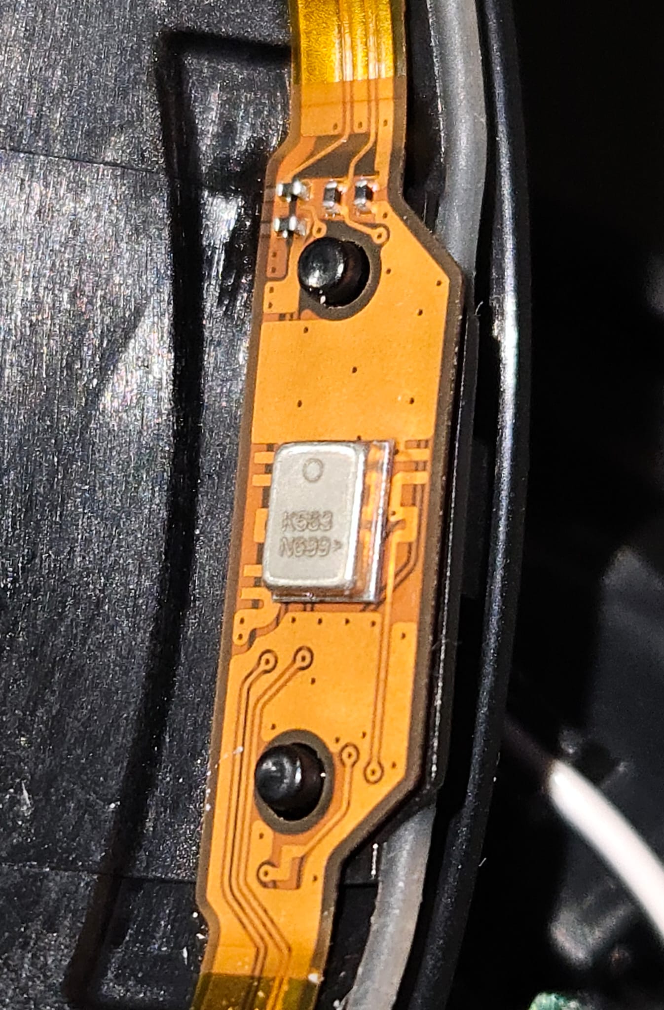

Hi zusammen, ich tu mir schwer das auf dem Bild gezeigte Mikrofon (vielleicht digital?) im Internet zu finden. Es gehört zu einem Array aus 3 Mikrofonen aus einem Sony WH-1000XM4 Kopfhörer. Ich lese auf dem Gehäuse:
K553
N699>
Geschichte hinter meiner Frage: Der Kopfhörer lässt sich nicht mehr aufladen (Akku noch nicht überprüft) und wird im Bettrieb an der Stelle des Mikrofons auffällig warm.
Wenn also jemand mit einer Herstellerbezeichnung oder vielleicht sogar einem Onlineshop-Artikel hilft kann wär das toll :)
Danke und Grüße,
Clemens

Uh, du willst also ein MEMS Mikrofon in LGA Technik auf einer Leiterbahnfolie tauschen? Das würde ich mir aber gut überlegen denn da geht eher die Folie kaputt als das Mikrofon ab.
Wenn man einigermaßen vorsichtig ist geht das schon. Also vielleicht nicht mit dem 500°C Baumarktfön drangehen. Und unbedingt aus dem Kopfhörer ausbauen, die Kunststoff-Clips und der Untergrund überleben das garantiert nicht.
Aber so ein Folienleiter ist normal aus ordentlichem Kapton, das hält ein paar Reflow-Durchläufe aus.
Unbhängig davon ist zu bezweifeln, dass das Mikrofon etwas mit dem Fehler zu tun hat:

Wenn auf dem Folienleiter nur die Mikrofone sind kannst du die noch einfach mal abstecken und gucken ob es dann wieder lädt oder? Vielleicht ist das Mikro ja durch ESD geschädigt und schließt irgendeine 3,3 Volt Versorgung intern kurz.
