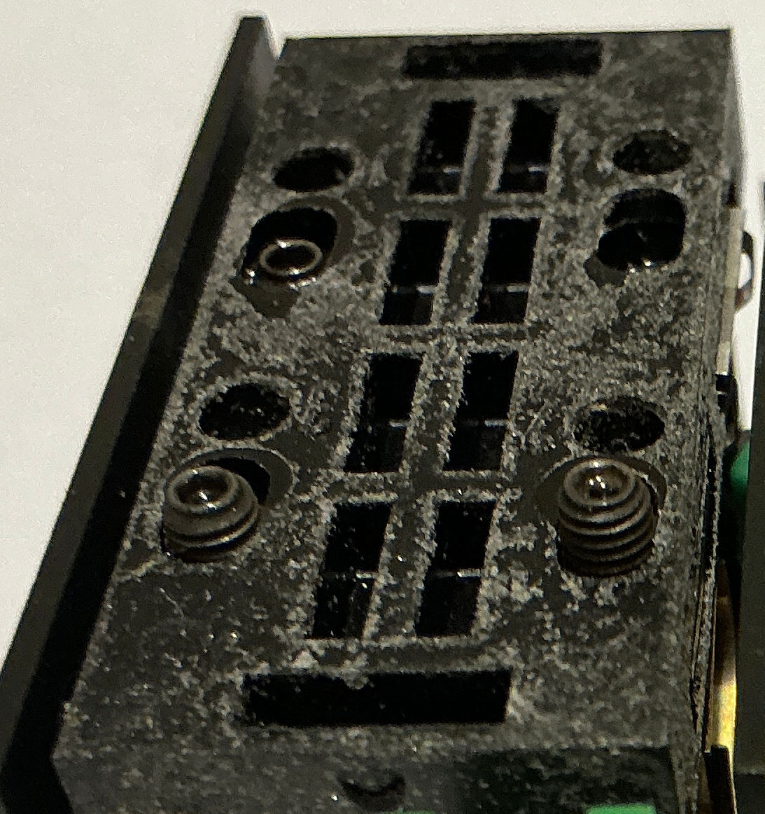

Salzausblühung? auf altem Kunststoff
OP #7981269
In dem Beitrag über den Ölfeuerungsautomaten habe ich es gerade wieder gesehen, siehe Bildausschnitt von dort. Auf altem, meist schwarzen Kunststoffteilen ist nach Jahrzehnten ein weißer kristalliner Belag, der leicht salzig schmeckt und sich leicht abbürsten lässt. Was ist das? Wie kommt das dahin? Ist das elektrisch problematisch, zum Beispiel bei Feuchtigkeit? Salzig spricht für NaCl, KaCl, CaCl..., aber das sollte im gespritzten Kunststoff ja nicht drin gewesen sein.
OP #7981297
Thomas schrieb:
Zur Stabilisierung werden heute in PVC-Produkten anorganische und organische Salze
Typischerweise kenne ich die Ausblühungen von faserverstärkten Spritzgussteilen, die nicht aus PVC sind. Bisher dachte ich, dass Teile aus Nylon, ABS... keine Salze enthalten. Die Teile sollen ja isolieren, auch wenn es feucht wird.
#7981323
Wolf17 schrieb:
Unabhängig von Salzen (das hier ist ein interessantes Thema, da ich diese Audblühungen auch schon oft gesehen habe) Polyamid (mindestens das mit Glasanteil) nimmt mehrere Prozent Wasser auf.
Das kann bei Gehäusen, und z.B. direkt anliegenden Schaltungsteilen selbst bei Verguß teils unangenehme parasitäre Effekte hervorrufen.
#7981325
Auch Flammhemmer könnten da in Betracht kommen. Davon zu kosten, wäre das Letzte, was mir dazu einfiele :-) Bei den ganzen Weichmachern und Zuschlagsstoffen, ist es gut möglich, das darunter auch endokrine Disruptoren (hormonartig wirkende Stoffe) bei sind, einfach weil man es damals noch nicht besser wußte. Da ist es schon schlimm genug, wenn man die über die Umwelt in starker Verdünnung abbekommt.
#7982190
Tje, Ölfeuerung, vom venezulanischen Erdöl weiß ich, daß es viel Schwefel enthält, es könnten auch Chlor ... enthalten sein ? Aber bei der Verbrennung könnten auch Stickoxide NOx entstehen. Stickstoff verbindet sich mit Sauerstoff, es entsteht Stickstoffdioxid, ein braunes Gas (Smog über L.A.), was sich in Wasser löst, und dort Salpetersäure bildet, die Salpetersäuresalze (Nitrate) findet man als Ausblühungen an (Stall-)Wänden, schmeckt auch salzartig ähnlich.
https://de.wikipedia.org/wiki/Stickstoffdioxid
Flammhemmer Borsalze, auch salzig löslich, schmeckt aber eher wie Kiesel, entfernt seifig.
