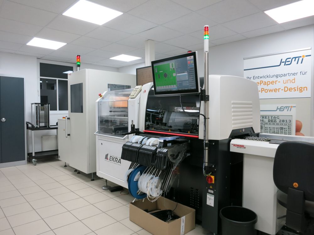

HEMI in Raubling
Wir haben uns ebenso (neben der Entwicklung) auf die Bestückung von Kleinserien spezialisiert, haben eine kleine SMD-Linie und können natürlich auch THT. Losgrößen sind so üblicherweise zwischen 10 und 500 Stk.
Bauteile ab 0201 bis zum BGA stellen keine Probleme dar, haben natürlich auch ein Lager mit Standardteilen.
Für ein schnelles Angebot einfach den Fertigungssatz per Mail schicken, am besten mit unserer Checkliste zur Bestückung ausgefüllt dabei (ist auf unserer Homepage zum Download).

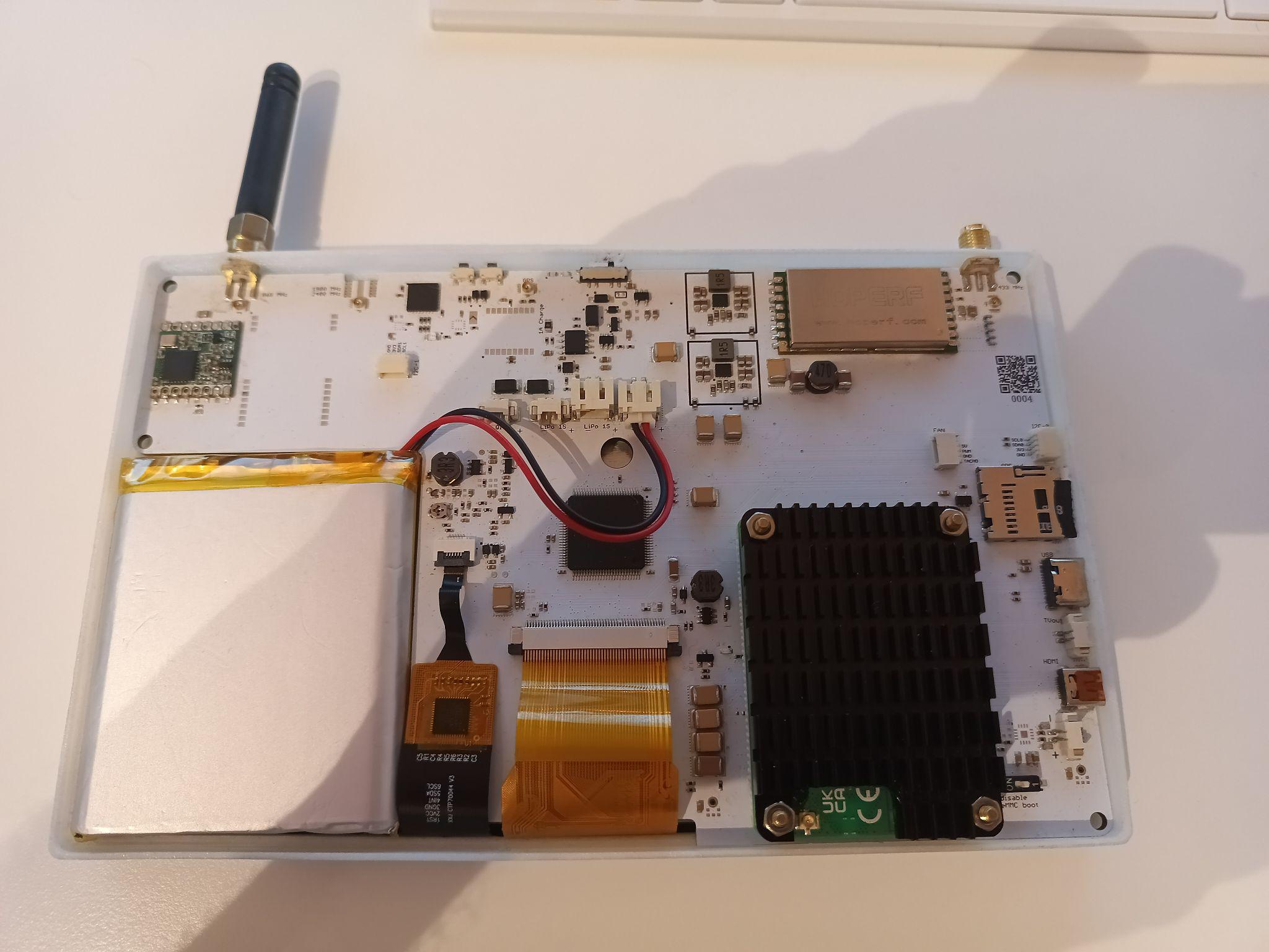

Also zur Leiterplattenbestückung fertigen wir auch die Geräte komplett. Beispiel von uns (Eigenentwicklung) als Foto im Anhang. Bauteilgröße ab 0402. 0201 können wir zwar auch, dafür haben wir aber nicht genügend Feeder um mehrere verschiedene Bauteilwerte abzudecken.
