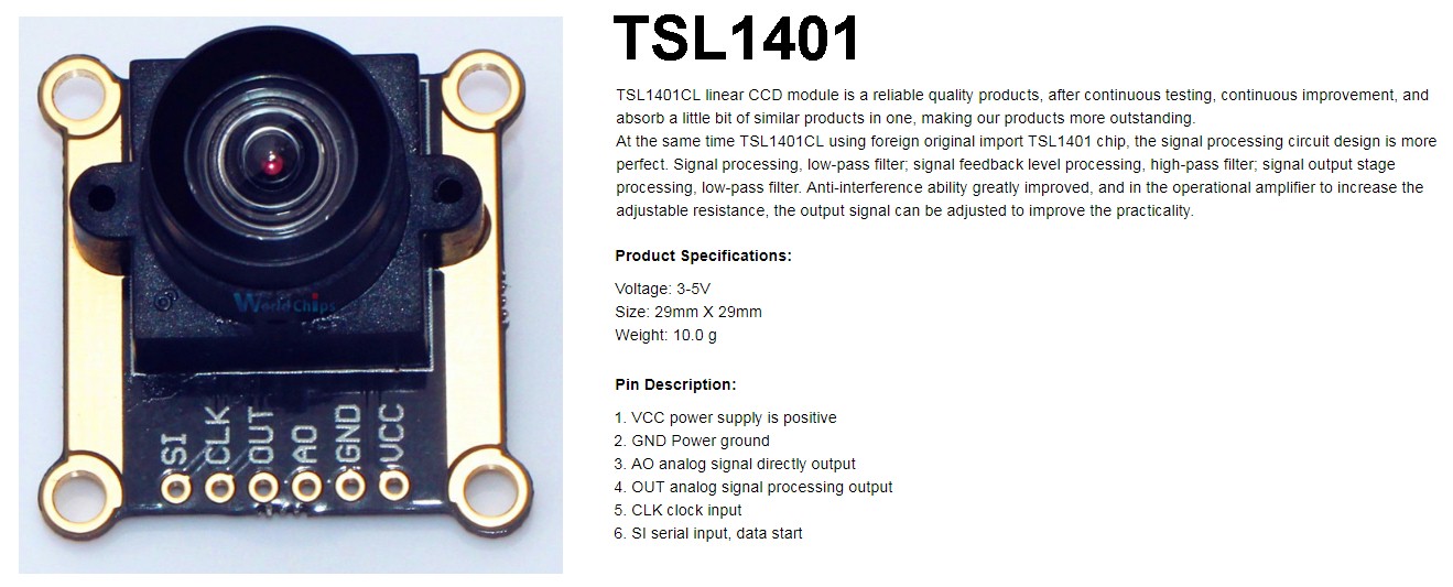

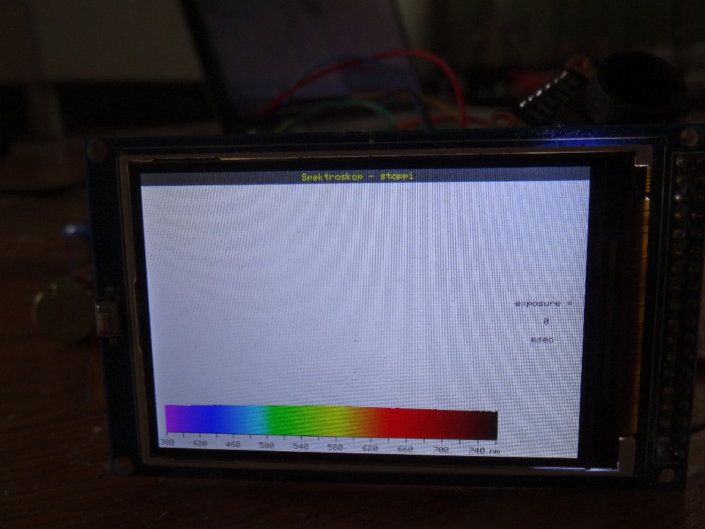

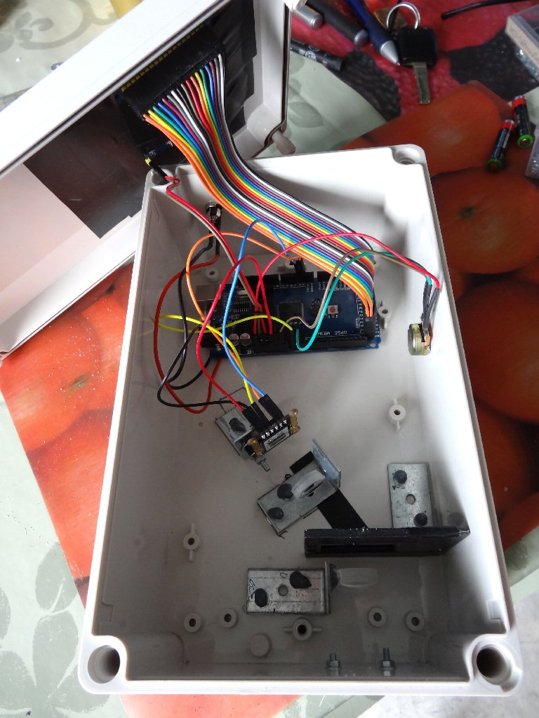

Hallo!

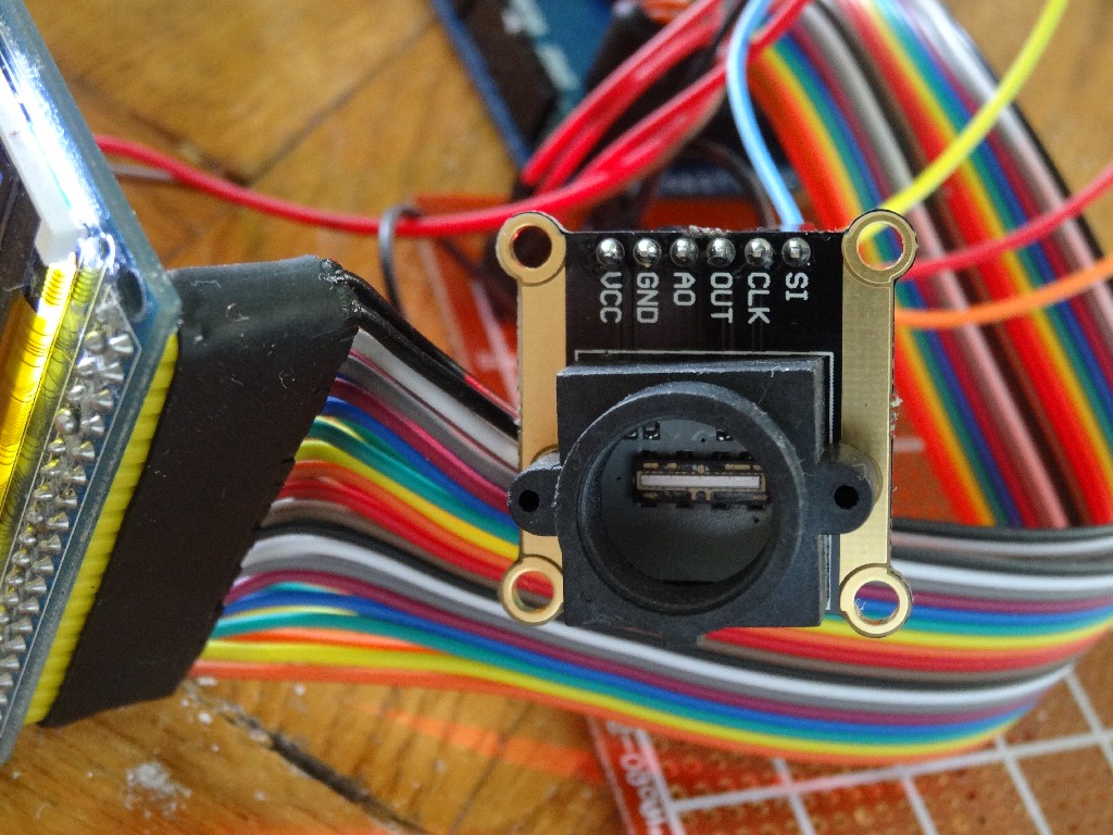

Aktuell bastle ich gerade an einem Spektroskop auf Basis des
Liniensensors TSL1401 (http://www.w-r-e.de/robotik/data/tsl1401.pdf) und
eines Arduino Mega. Leider besitzt er lediglich 128 Pixel. Dafür kann
ich bei schwachen Lichtquellen die Belichtungszeit recht hoch wählen
(derzeit 1 - 255 ms).

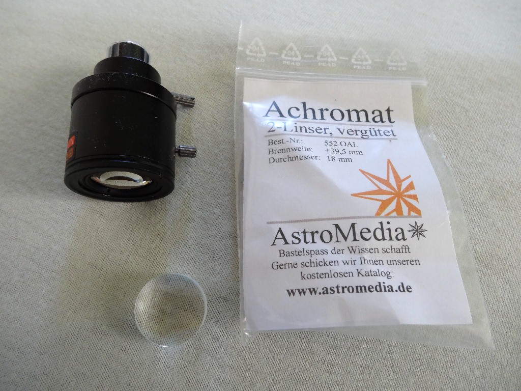

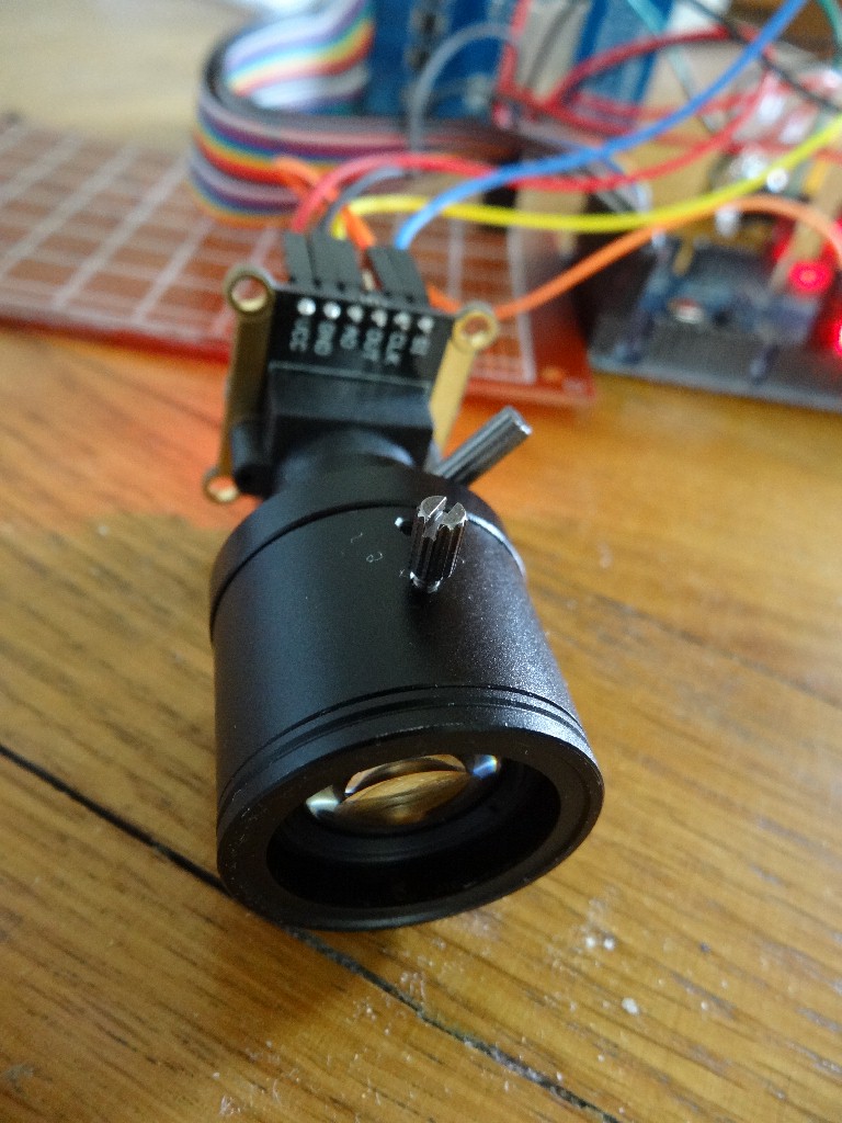

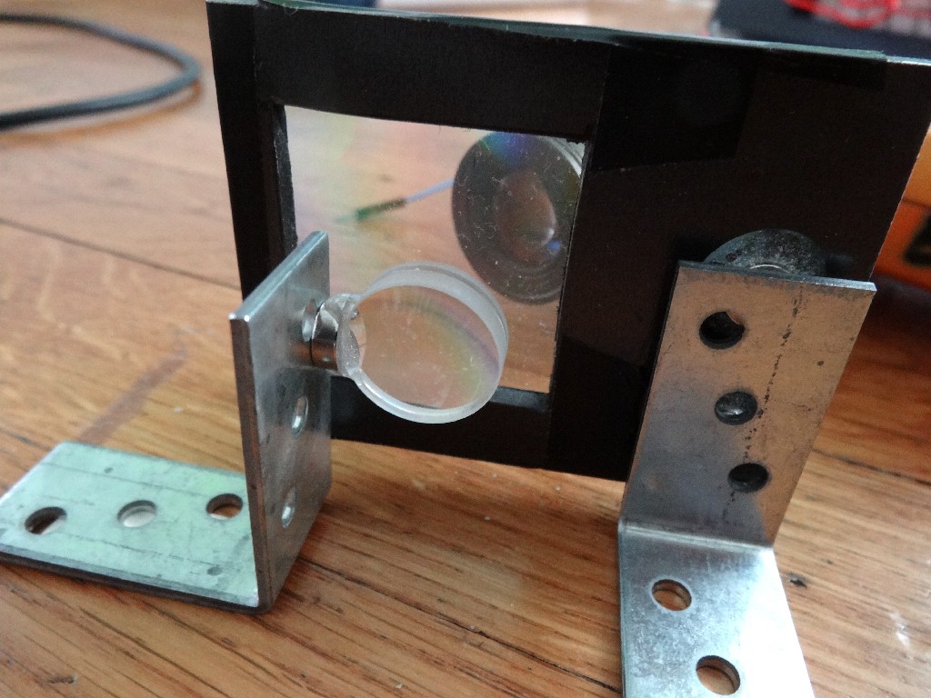

Das display hat eine Auflösung von 480x320 Pixel. Der angestrebte
Wellenlängenbereich geht von 380nm bis 760nm. Als Kollimator kommt ein
Achromat (2-Linser) mit 39.5mm Brennweite von Astromedia
(http://astromedia.eu/Material-fuer-Selbermacher/OPTI-Media-Glaslinsen/Achromat-2-Linser-f%3D39-5mm::161.html)
zum Einsatz. Als Objektiv verwende ich ein 9-22mm Zoom. Für eine
formatfüllende Abbildung des gewünschten Spektralbereichs bei Verwendung
eines Beugungsgitters mit 1000 Linien/mm
(http://astromedia.eu/Material-fuer-Selbermacher/OPTI-Media-Filterfolien/Das-Durchlicht-Beugungsgitter::153.html)
benötige ich rund f = 17 mm.

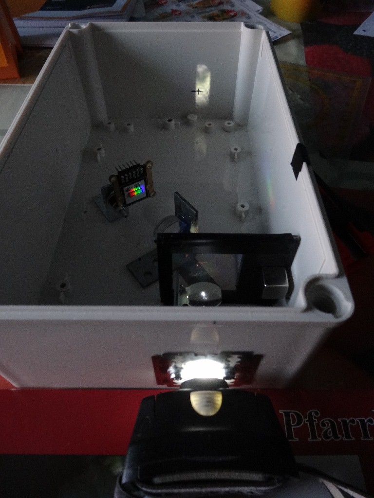

Jetzt warte ich nur noch auf das Gehäuse, dann kann ich alles einbauen
und justieren...
Gast #5648839

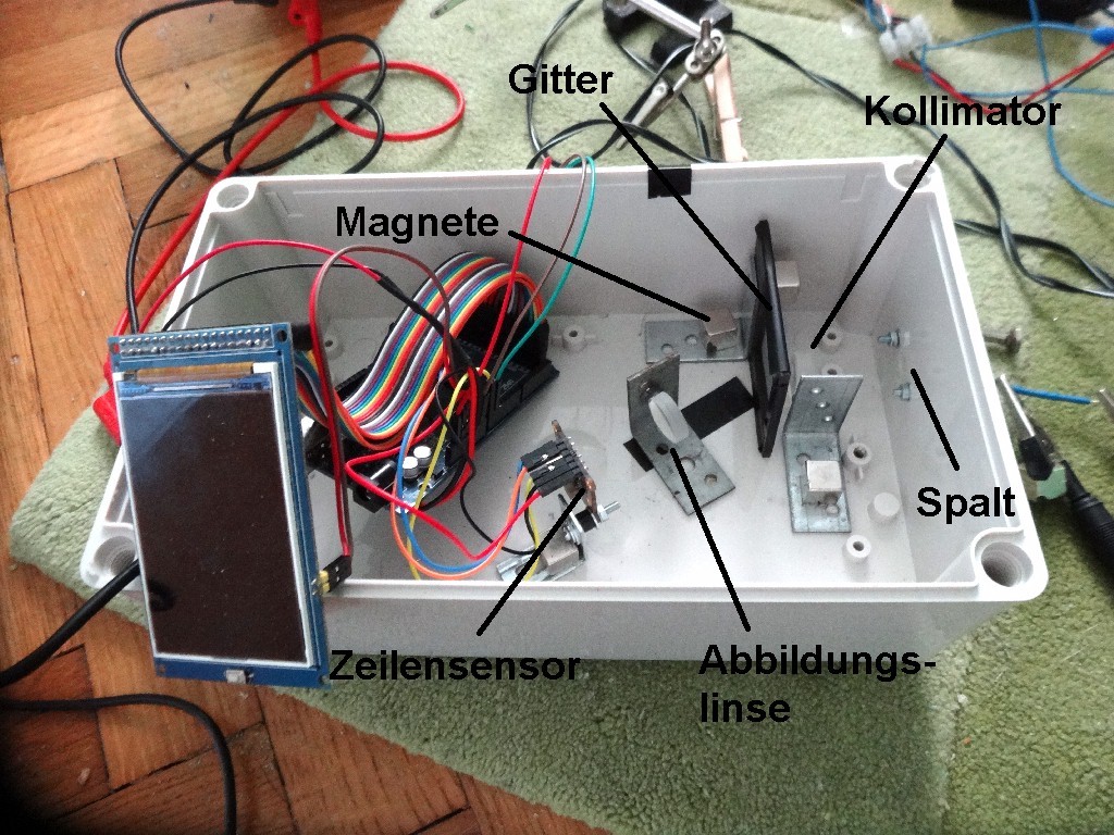

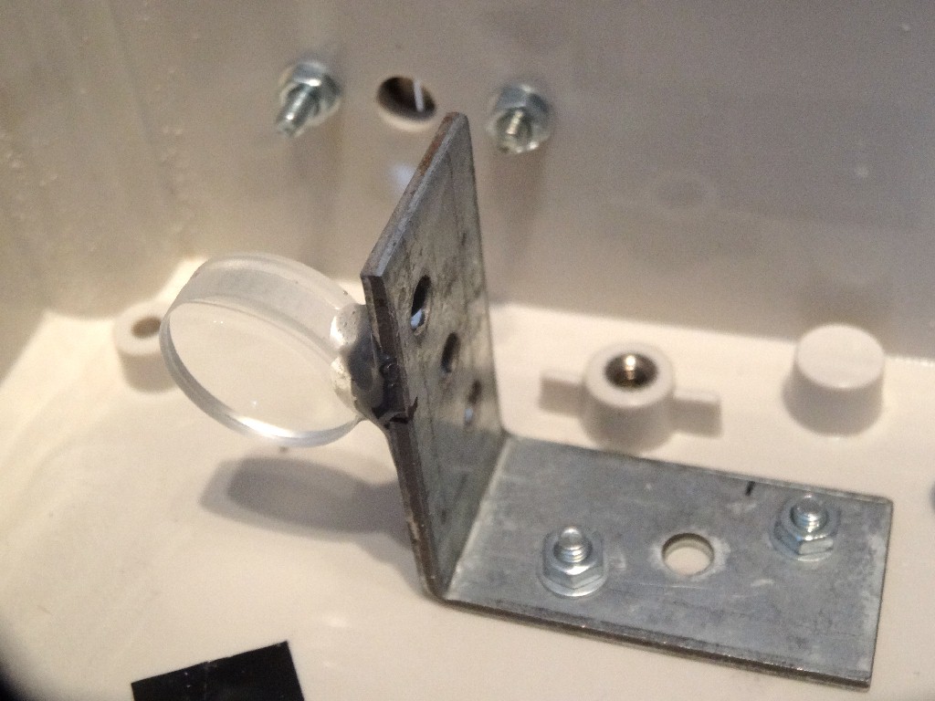

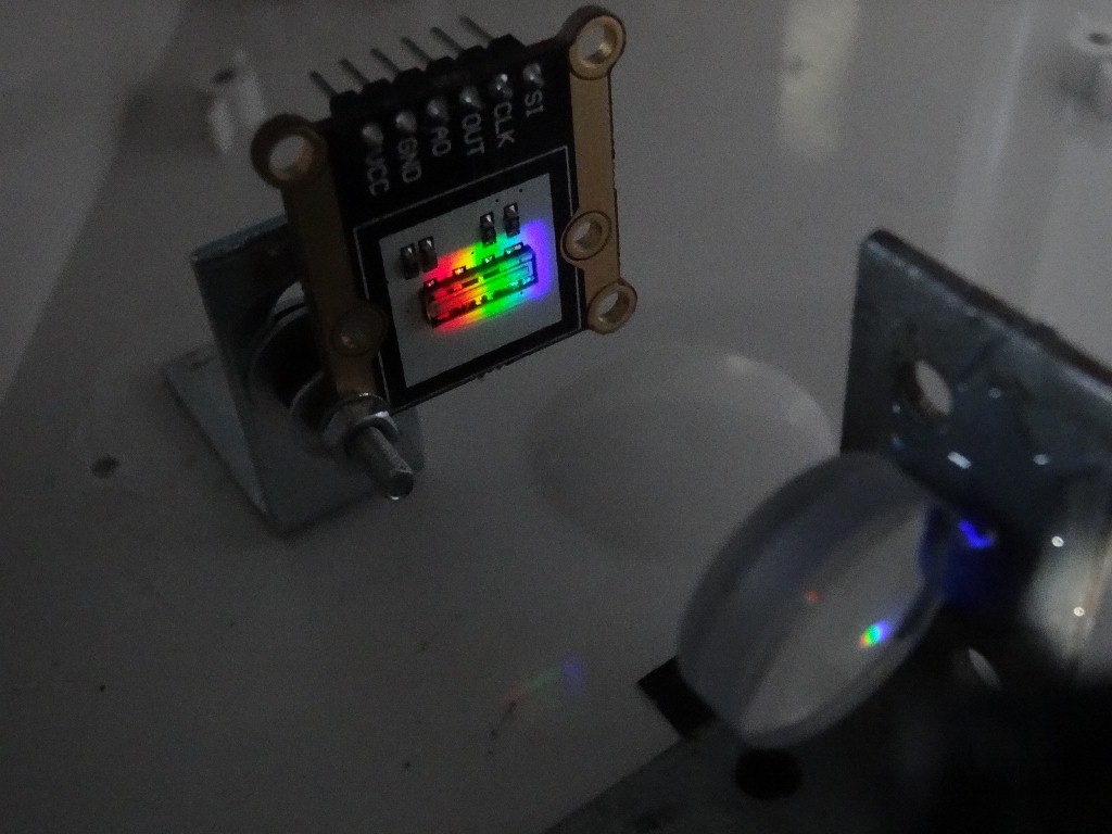

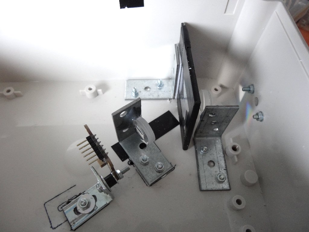

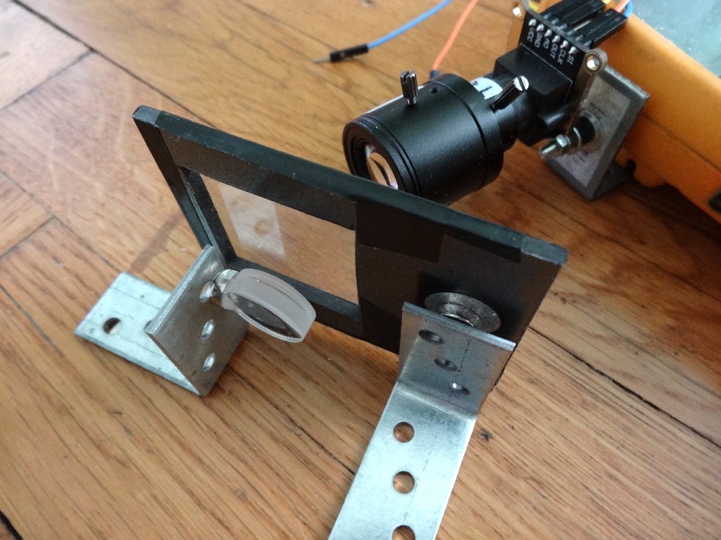

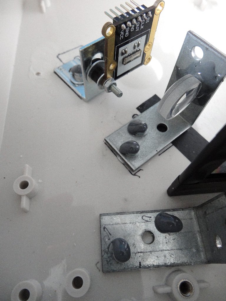

Hier geht es auch schön langsam weiter. Habe nun einmal die
Kollimatorlinse positioniert und fixiert. Die Höhe des Zeilensensors
bzw. die Neigung/Höhe der Abbildungslinse stimmen jetzt auch. Den
finalen Platz finden sie aber erst, nachdem das neue Gitter (nur 500
Linien/mm anstelle der derzeitigen 1000 Linien/mm) eingetroffen ist...

Gast #5664592

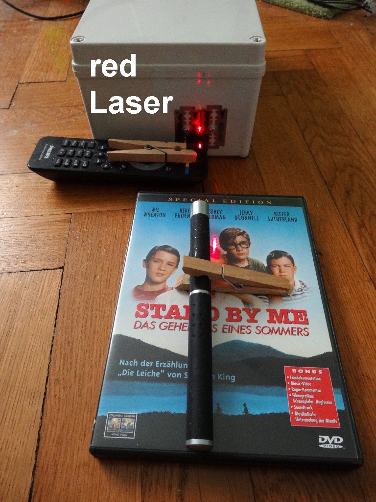

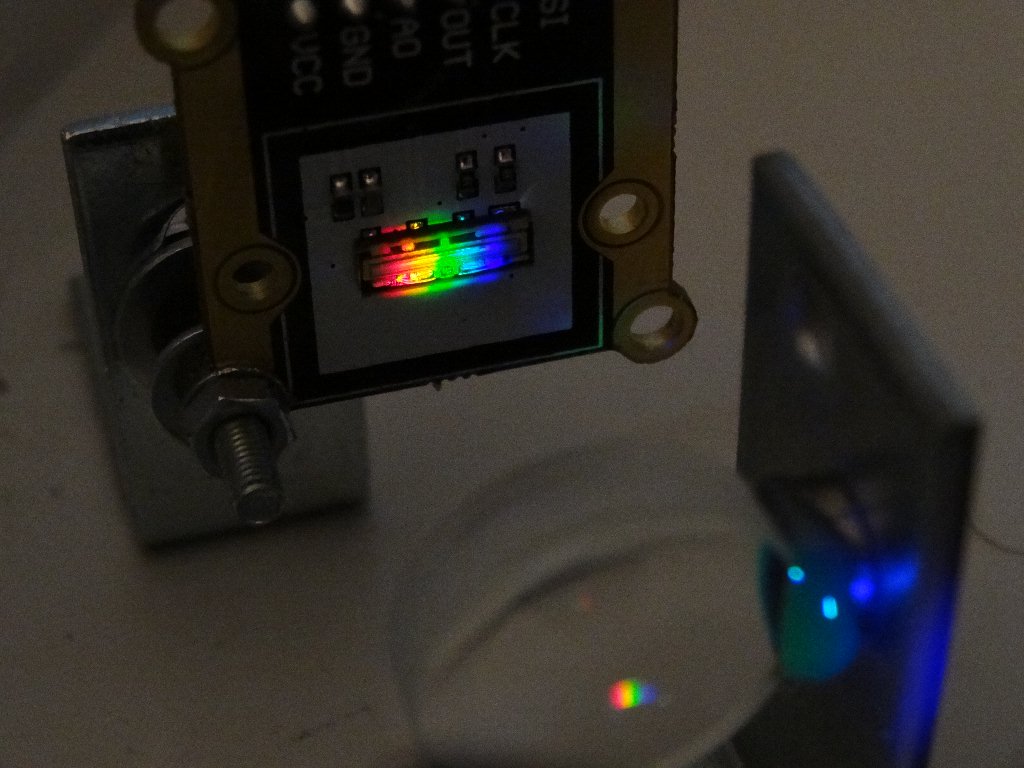

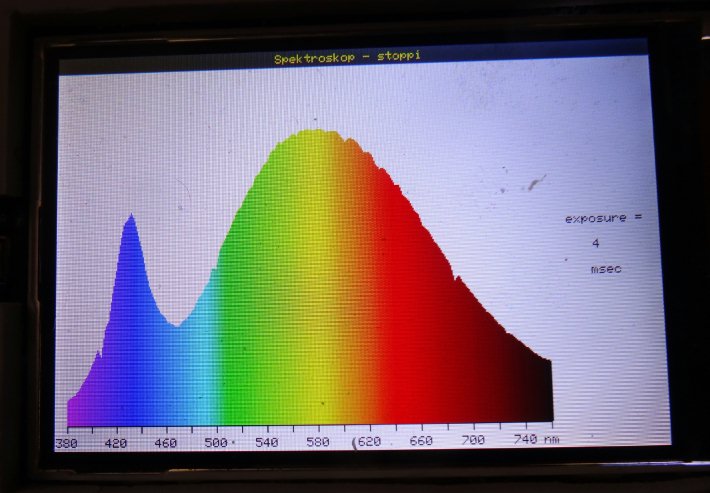

Das Projekt befindet sich auf der Zielgeraden. Habe gestern die
Abbildungslinse (f = 26.5 mm) und den Sensor neu ausgerichtet, was gar
nicht so einfach war. Um den Fokus besser zu treffen, habe ich über die
Spaltmitte von rechts nach links einen dünnen Streifen schwarzes
Isolierband geklebt. Dann habe ich ein weißes Papier über den Sensor
gehalten und alles so positioniert, dass an der Stelle des Sensors das
dunkle Abbild des Isolierbands zu sehen war...

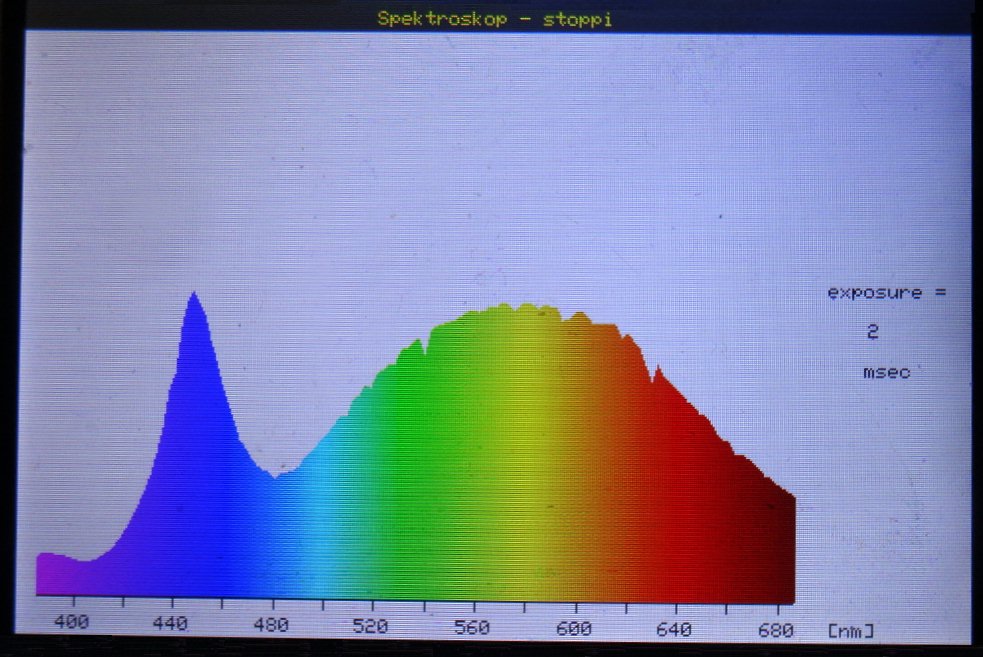

Jetzt fehlt eigentlich nur noch die Anpassung des am Bildschirm
dargestellten Spektrums, da die Position der Wellenlängen natürlich noch
nicht stimmen.

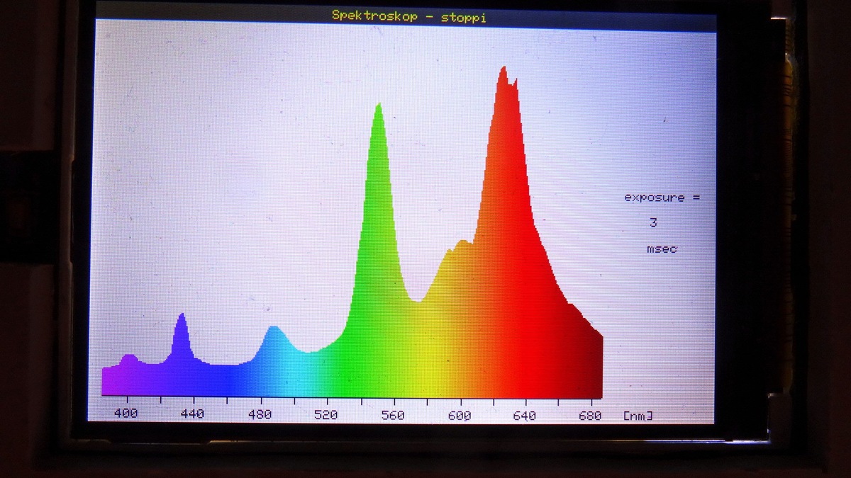

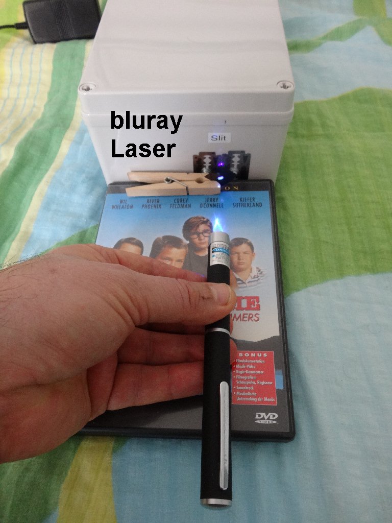

Die Intensität der beiden Laserpointer habe ich mittels
Neutraldichtefilter auf 10% abschwächen müssen, da sonst der Sensor

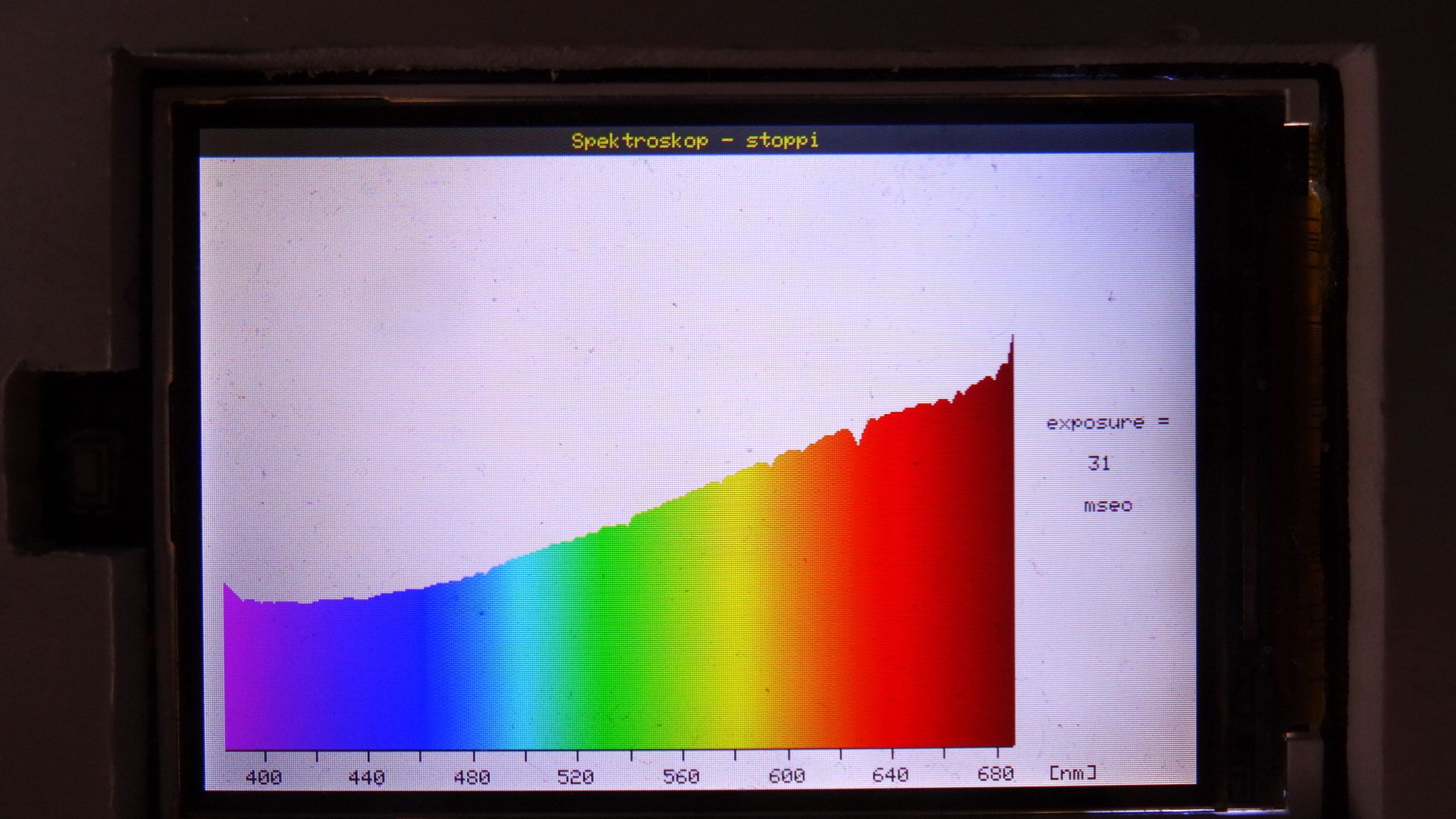

total übersteuert hätte. Ist nun alles sehr lichtempfindlich. Selbst bei
der weißen LED musste ich auf eine Belichtungszeit von nur 4 ms runter
gehen (Maximum wäre 255!), damit es zu keiner Übersteuerung kommt.
Sämtliche Schrauben/Muttern habe ich noch mit 2-Komponentenkleber
fixiert.
Gast #5665870

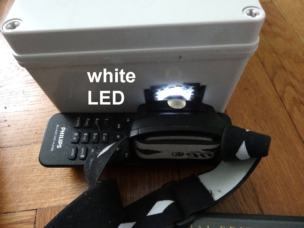

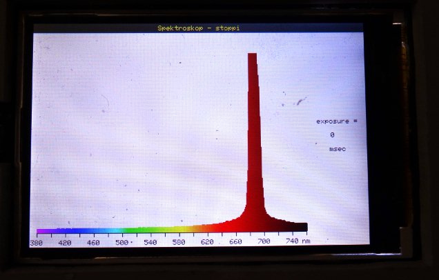

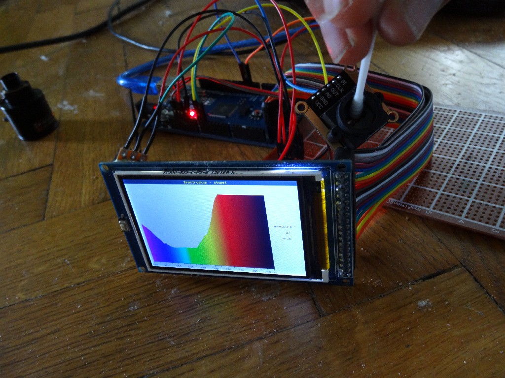

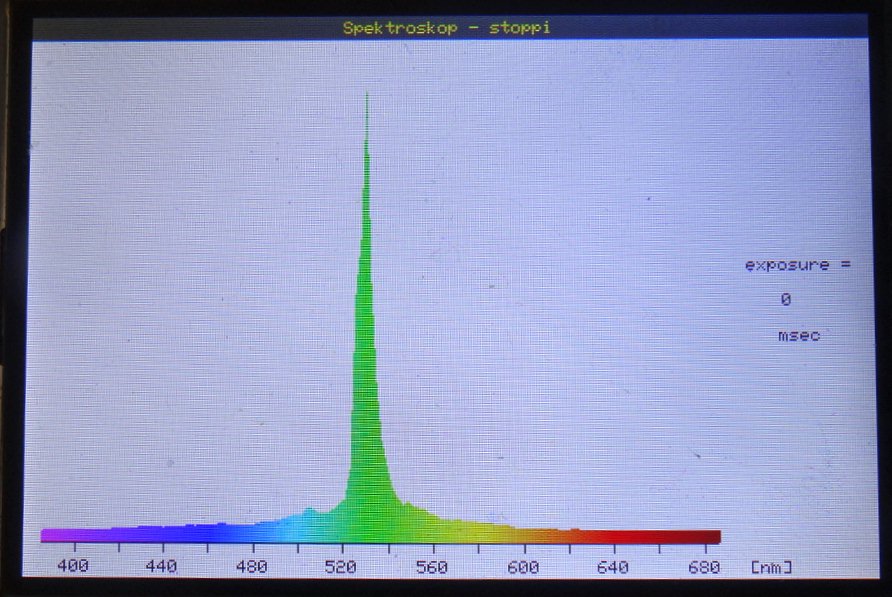

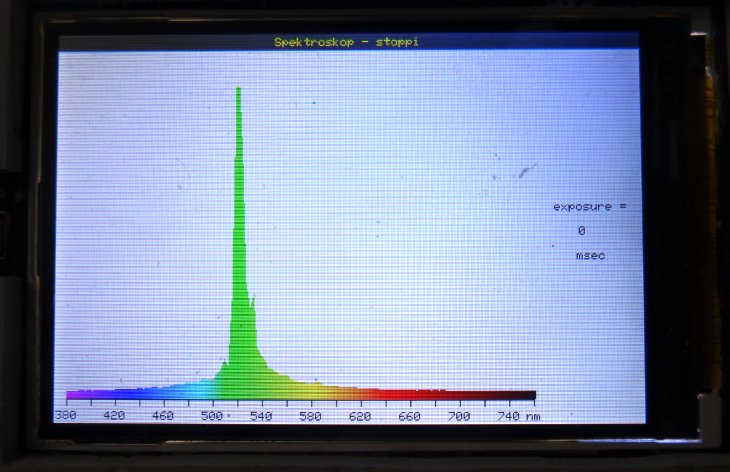

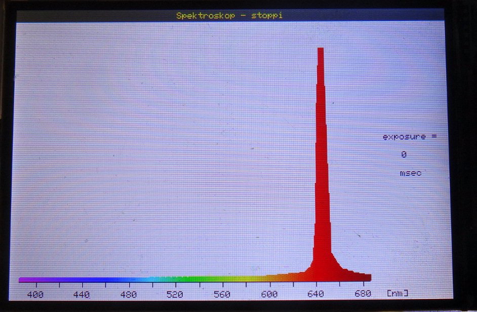

So, das Spektroskop ist soweit fertig. Heute habe ich noch den Sensor
leicht verrücken müssen, da die Bluray-Linie mit 405nm gerade so am Rand
zu erkennen war. Jetzt ist sie weiter nach innen gerückt. Dafür habe ich
im langwelligen Bereich nicht mehr so viel Spielraum. Der erfasste
Wellenlängenbereich beträgt nun [385,685]nm. Das passt mir recht gut...
Video: https://www.youtube.com/watch?v=K6gvthSJu2I

Gast #5666976

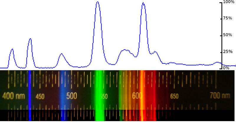

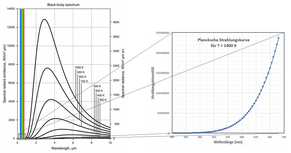

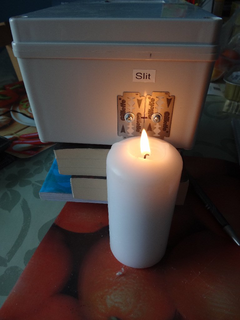

Anbei noch zwei Messungen mit dem Spektroskop.
Einmal eine Kerze. Wie man anhand der Planckschen Strahlungskurve sieht,
ist bei einer Temperatur von 1400 K das Spektrum noch weitestgehend im
IR-Bereich (Maximum bei rund 2.1 µm). Aber die Kurve wächst den
sichtbaren Spektralbereich betrachtend in Richtung größerer Wellenlänge
stark an. Dieser Anstieg ist auch in meinem Spektrum zu erkennen.
Zum zweiten eine Energiesparlampe. Auch hier erkennt man deutlich die 5
peaks. Praxistest also bestanden... :)

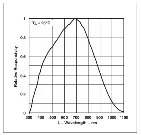

Hallo Stoppi,
sehr schönes Projekt.
Mal eine Frage: Ich habe in dem .ino nicht gefunden, wo Du die rel.
Emfindlichkeit des Sensors für unterschiedliche Wellenlängen
einrechnest.
Der Sensor bringt ja z.B. für 400nm nur ungefähr 1/2 des Signals, wie
für 700nm (siehe Diagramm aus dem Datenblatt).
Habe ich was übersehen?
Viele Grüße
uzo
