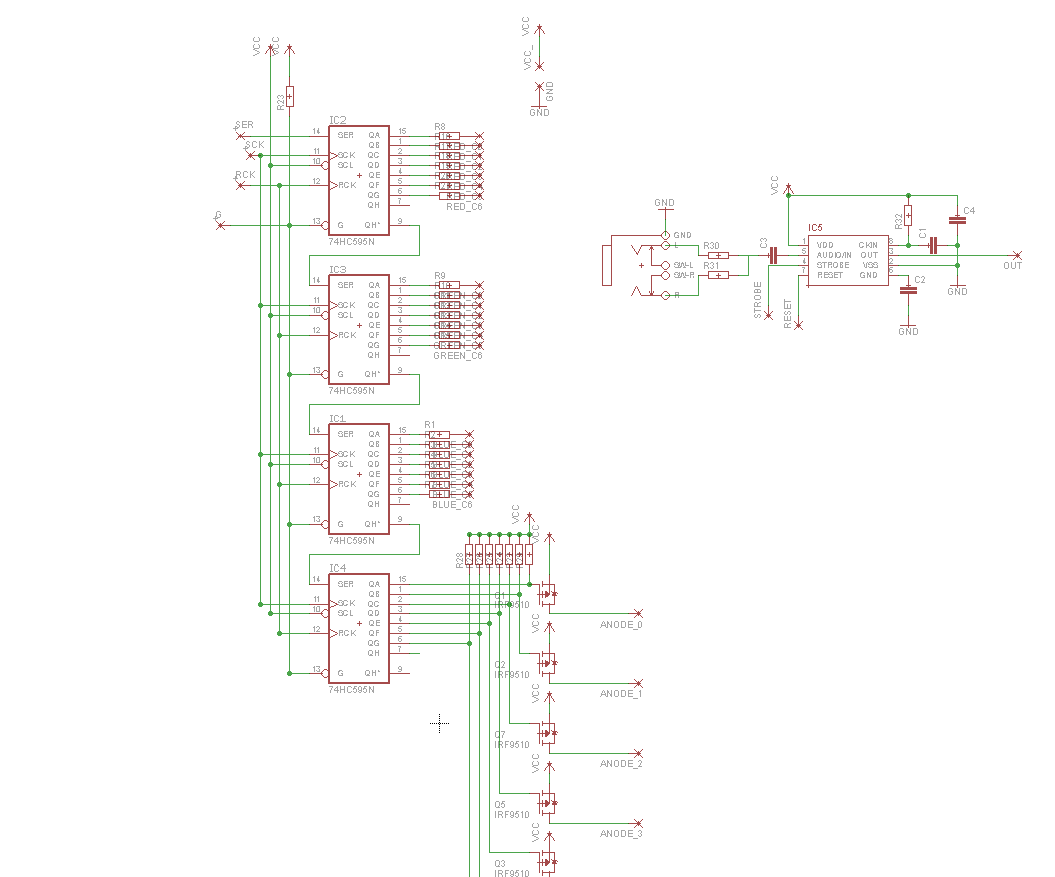

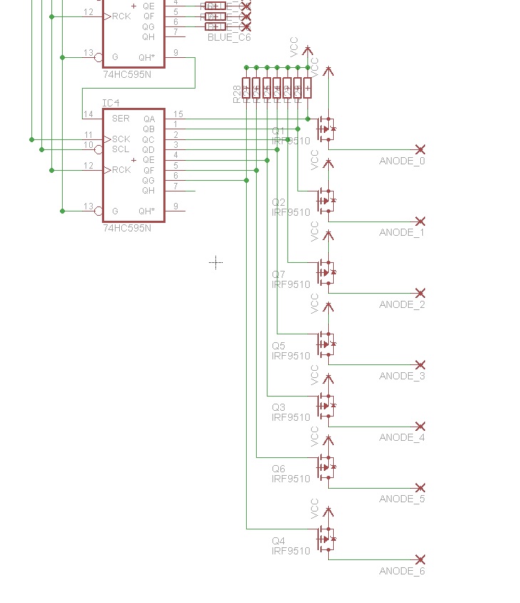

7x7 rgb led matrix mit schieberegistern
OP #3723946
insgesamt 4 kaskadierte 8-bit schieberegister. AVRmega8. die leds haben
gemeinsame anode.
bekomme das mit dem software pwm nicht gut hin und keine ahnung ob ich
richtig liege.
habe keinen code gefunden außer der im soft-pwm artikel der ziemlich
kompliziert ist ! habe meine aktuelle version davon angehängt wenn mir
wer weiterhelfen kann wie ich den code verbesser oder überhaupt zu
erklären wär ich froh.
> gemeinsame anode.
Wenn ich den obigen Satz richtig deute, hängen alle deine LED Low- und
Highside-Treiber nur an den Ausgängen eines 32-Bit langen
Schieberegisters?
Wie willst du damit einen genügende PWM-Frequenz hinbekommen?
Das bedeutet ja, daß für jeden PWM-Zyklus das Schieberegister zweimal
beschrieben werden muß, also 32 Datenbits mit 32 Taktimpulsen
rausschieben,
selbst wenn nur eine Farbe zur Zeit angesteuert wird bzw. die 3 Farben
jeweils gleich. Sonst noch öfter...
Das wird selbst mit Hardware-SPI kaum schnell genug für 'ne PWM.
Vielleicht geht da noch eine PWM mit 2 oder 3 Helligkeitsstufen in
Software,
ansonsten brauchste dafür Enable-Eingänge an den Schieberegistern oder
Low-side Treibern. und 3 PWM-Bits extra. Die könnte man dann ggf. auch
mit der Software-PWM ansteuern.
Zeig mal den exakten Schaltplan deiner Hardware...
