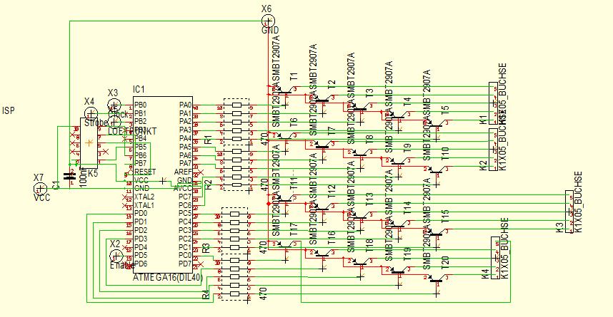

wieso funkzioniert meine Matrix
in etwa
http://www.roboternetz.de/community/threads/35291-LED-Laufschrift-mit-Bascom-ATMega32-und-Pollin-Displays
nur gleichmäßig wenn meine Hand in unmittelbarer Nähe zum A32 ist. Nehme
ich sie weg, fängt´s an zu flackern bis zur völligen Unleserlichkeit.
Vermutlich helfen Kerkos, aber wohin damit? bisher habe ich VCC
abgeblockt. Quarz intern aktiviert.
#4015299
@ Controllus Interruptus (fetti)
Hast vielleicht aus Versehen ein Theremin gebaut? ;-)
https://de.wikipedia.org/wiki/Theremin
> Nehme
Klingt nach einem offenen Digitaleingang.
Es gibt keinen internen Quarz.
Hast du 2x22pF am Quarz gegen GND dran?
Gast #4015309
DAnn hätte ich immer noch das Problem . dass keine Töne rauskommen...
Quarz ist keiner dran, die interne clock ist aktiviert.
Offene Datenleitung heißt, ein nicht genutzter Port müßte zum Schweigen
gebracht werden? Wenn ja, wie?
#4015320
Offen heisst vor allen Dingen erst mal:
Welche Eingangsleitungen verwendest du und was hängt da extern an
Hardware drann.
Wir können allerdings gerne noch 5 Tage Rätselraten spielen. Du könntest
ganz einfach auch mal DEINEN Aufbau (Hardware) und DEIN Programm zeigen.
Dann würde das Rätselraten aufhören - was allerdings fad wäre.
#4015366

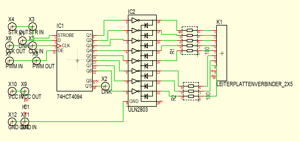

Der Kasten links vom Prozessor ist ein Steckverbinder?
Häng mal 10k vom Reset Pin des µC nach Vcc. So wie ich das sehe, ist der
Eingang  unbeschaltet. Was an und für sich kein Problem sein sollte, der
AVR hat einen entsprechenden Widerstand eingebaut. Nur ist der Atmel
etwas gross geraten.
Und dann bau dir mal in den Programmanfang ein Kennzeichnen ein, so dass
du sehen kannst, wenn der µC abschmiert (bzw. mach das ehe du die 10k
dazu hängst). Wenn ich richtig liege, dann schmiert dein µC ständig ab
und startet neu.
