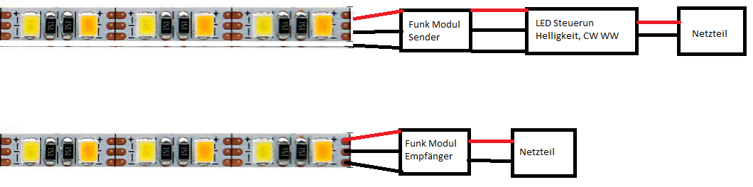

Mahlzeit zusammen, ich bin auf der suchen nach einem Funk Moul, das ohne ESP auskommt.
Um genau zu sein, habe ich in der Küche 2 Seiten. Beide mit LED Stripes ausgestattet. jetzt würde ich gerne mit einer Fernbedienung beide schalten.
Von der Idee her Würde ich das Sende Modul am ende des ersten Stripes löten. Soald der Stripe an ist wird der Sender mit Strom versorgt und sendet. Der empfänger der ebenfalls mit 12V versorgt wird, schaltet dann mit einem Relai den 2ten Stripe.
Gibt es so etwas fertig? Evt sogar mit 2 eingängen (CW und WW)? Oder per pin register Skalierbar für mehrere Stripes? Oder gibt es soetwas auch für Digitle Stripes?
Ich habe bereits sehr viel gesucht und finde nur Funkmodule für einen ESP oder Module mit diesen Schlüsselschaltern. Oder suche ich einfach nach falschen namen?

Schienbar habe ich mich falsch bzw. schlecht ausgedrückt. Das Beide LED Stripes Strom brauchen ist mir klar. Ich kenne auch die Schaltbaren Steckdosen. Ich habe mehrere Shellys im Einsatz.
Im Anhang habe ich ein Bild hinzugefügt, um das hoffentlich besser Verstänlich zu erklären.
Die LED Steuerung, kann die Helligkeit für die Kaltweißen und Warmweißen LEDs steuern. Diese einstellung soll bei dem LED Stripe, den ich bereits besitze und Montiert habe auf die andere seite der Küche übertragen werden. Damit ich keine 2 Fernbedienungen für die Küche habe. Die aktuelle Steuerung ist hinter dem Hängeschrank versteckt. Daher der Plan den Sender ans Ende des Stripes zu packen.
Mit den Funk steckdosen kann ich ja nur Strom ein oder aus schalten. Notfalls werde ich über WLAN schaltbare Steckdosen holen, die dann ein 12V Netzteil schalten. Verliere dann aber die Möglichkeit, die Helligkeit zu steuern.

Wenn du schon Shellys hast: Können die nicht direkt auch LEDs ansteuern? Können die nicht ihre Einstellungen kopieren?
Ich bin mehr so der Tasmota-Typ, und ein Tasmota-basierter LED-Dimmer für wenige Euro (H801 heißt der glaub ich) tut ganz hervorragend. Die Einstellungen auf einen anderen zu kopieren (also "was der eine macht macht der andere nach") nennt sich da Gerätegruppen/Device Groups und klappt ebenso hervorragend. Bleibt nur noch das "Wie stellt man das ein"-Problem, aber ich bin sicher das es auch Geräte mit 433MHz und WLAN gibt, d.h. man verwendet eine 433MHz-FB für die Einstellung des ersten Geräts und das repliziert auf das andere. Oder eben ein einfacher LED-Dimmer für CCT mit 433MHz, der einfach zwei Empfänger bedient.
Das Signal zu lesen und wieder weiterzusenden ist zu doof, weil man PWM nur schlecht lesen kann....

Ich hatte halt die Hoffnung, das ich etwas ans ende des Stripes löten kann. Ansonsten muss ich einiges an Arbeit ivestieren, um die aktuelle steuerung auszubauen. Wie gesagt hinterm Hängeschrank mit Zierleisten und so.
Jens K. schrieb:
Wieso? An/Aus ist Hell/Dunkel
Ich stelle mir gerade vor, wie ich bei einer Party in der Ecke stehe und die LED immer wieder an und ausschalte, damit ich etwas gedämpftes licht habe. XD
Aber so wie sich alle Antworten von euch Lesen, bleibt mir nichts anderen als ein WLED, Shelly, Tasmot Kontroller oder ähnliches zu verwenden.
Vielen Dank an alle für die Antworten!
