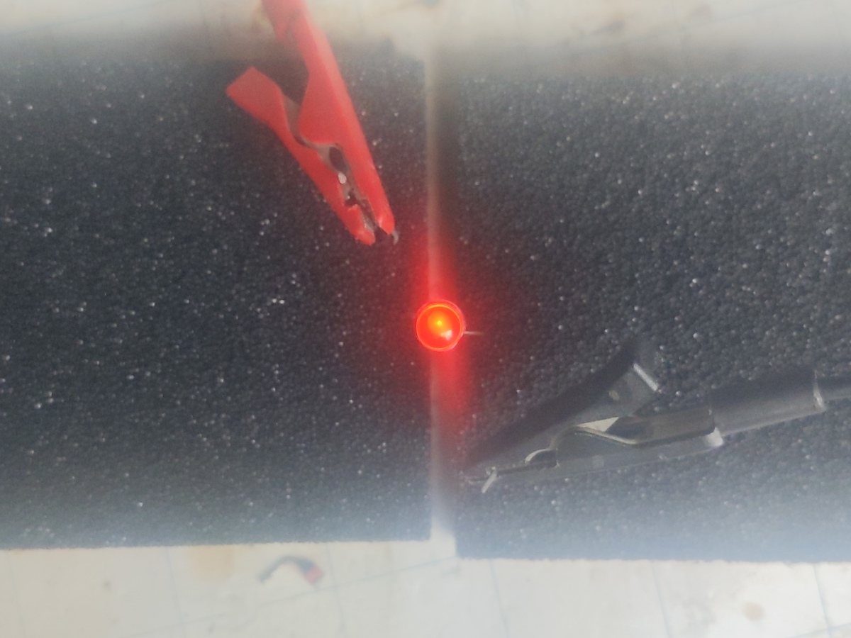

Wir möchten gerne eine (ausgedruckte) Karte auf Papier haben, so 50cm x 70cm. Auf diese Karte kann man entweder grüne oder rote LED einstecken, die dann an eingestecktem Ort entsprechend leuchten.
Die Idee, die wir hatten, aber wir stehen noch etwas im Schilf:
  1. Lagenaufbau von oben her: Ausgedruckte Karte auf Papier, eine Art leitfähiger Schaumstoff, isolierender Schaumstoff, nochmals leitfähiger Schaumstoff
  2. die beiden leitfähigen Schaumstoffe an GND und +5V legen
  3. LEDs mit integrierten Vorwiderständen nehmen, bei denen die Beinchen unterschiedlich lang sind, resp. nur bis in die jeweiligen leitenden Schaumstoffe ragen.
So könnte man LEDs reinstecken und rausnehmen (oder durch eine andersfarbige LED ersetzen), wo man auf der Karte möchte.
Gibt es für dieses Bastelprojekt solchen bezahlbaren "elektrisch leitenden Schaumstoff" oder anderes geeignetes Material? (Wir sind noch nicht so fündig geworden). Habt ihr bessere Ideen für eine solche Karte mit einsteckbaren LEDs? Wir möchten nichts programmieren oder grossen elektronischen/technischen Aufwand betreiben.

Statt Schaumstoff eventuell Metallgeflecht nehmen (Scheuerschwamm, diese Wolle als Lötschwammersatz, ...)
Wenn es nur eine LED wird, braucht sie keinen Vorwiderstand.
Die Karte wird dann dort "durchstochen"? Also man steckt sie nur ein- oder zweimal rein?
Wichtig ist die Isolation des längeren Beinchens dort, wo es durch die Leitfähige Schicht geht.
Also leitfähiger Schaumstoff leitet nicht so besonders gut, der Vorwiderstand steckt praktisch schon im Schaumstoff. Er wird Mikroampere durch die LED lassen, nicht Milliampere, entsprechend dunkel und unterschiedlich hell werden die LED sein.
Experiment mit 1cm dickem Schaumstoff: 50uA obwohl Zuführung und LED bloß 1cm auseinander liegen. Man könnte aber wohl die Zuführung besser ankoppeln.
https://www.transpack-krumbach.de/fuellen-polstern-schuetzen/oberflaechenschutz/schaumplatten/esd-schaumplatten-leitfaehig
Und das lange Beinchen müsste oben isoliert werden, damit es keinen Kurzschluss verursacht.
Erscheint mir also nicht betriebssicher.

Michael B.: Ich hätte nicht gedacht, dass ESD-Schaumstoff noch so leitend ist, dass eine LED leuchtet.
