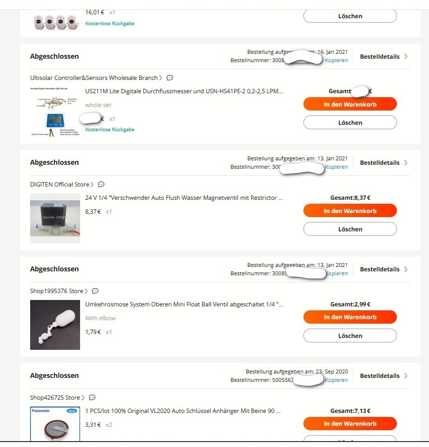

Ich habe sowas noch Neu rumfliegen von 2021 Das war für mich mal geplant, wegen einer Umkehrosmoseanlage, am Ende habe ich mir 10x10 Liter Wasserkanister gekauft und mach es damit. Zumindest saufe ich momentan Leitungswasser, weil es besser schmeckt, als Osmosewasser und das Zeug von Lidl oder Penny oder netto.
US211M Lite Digitale Durchflussmesser und USN-HS41PE-2 0,2-2,5 LPM Halle Wirkung Fluss Sensor Insgesamt Volumen und Fluss rate Display

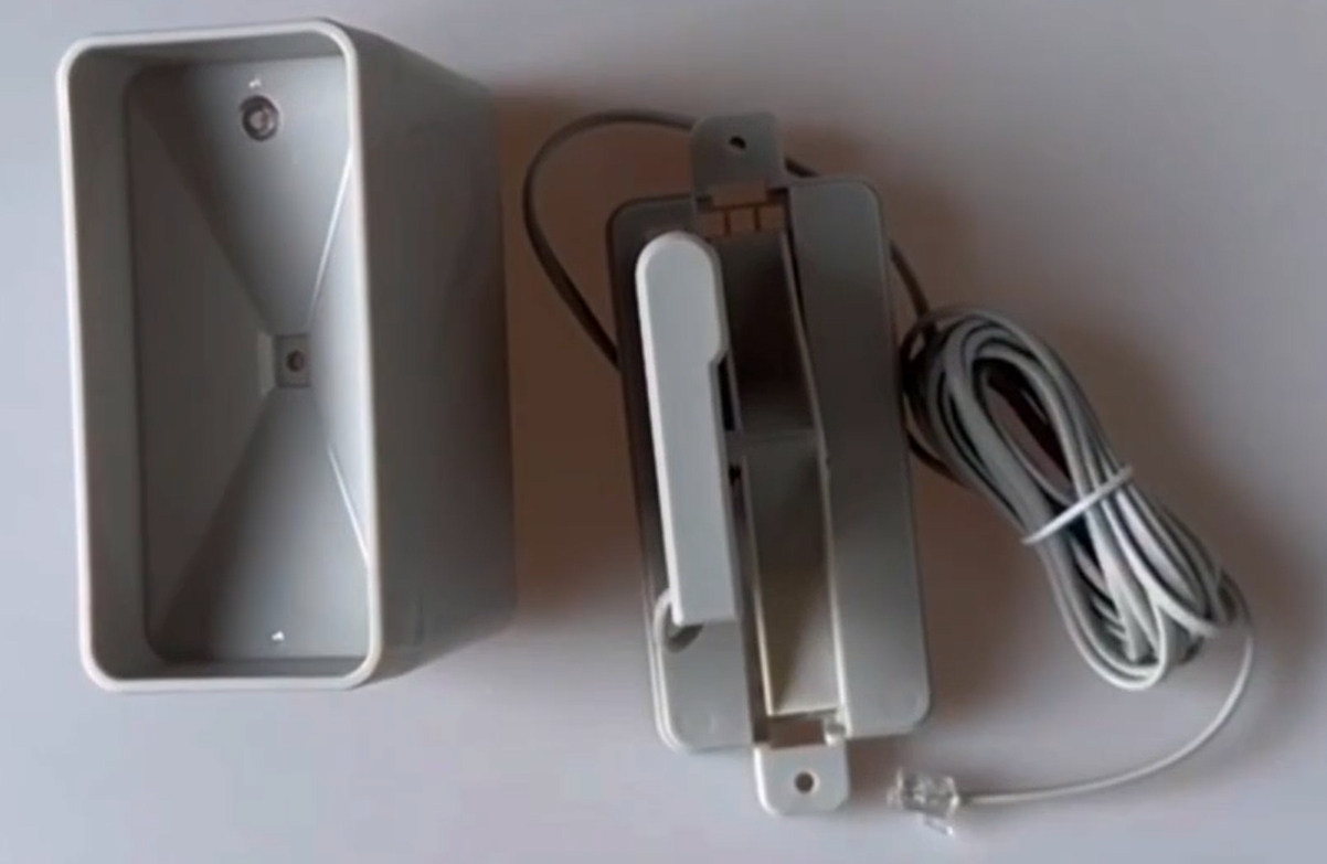

So ein Funk Regensensor habe ich auch vor ein paar Tagen bei Grabbeltisch Aldi für 9 € gekauft, sehr interessant, mit der Technik diese Umklapp-Wiegewage, die immer umklappt und dann den nächsten Schalt um Puls gibt. Da könnte man wahrscheinlich auch einen Messelement, wie von Aliexpress anschließen und dann hätte man auch eine Funk Anzeige... Oder du nimmst beispielsweise einfach einen normalen Spülkasten für WC, wenn der nicht am Tag voll wird, kannst du zumindest jeden Tag gucken und ziehst dann einmal….. Oder einen Kanister, der so überläuft, dass es quasi dann abläuft. ………….
