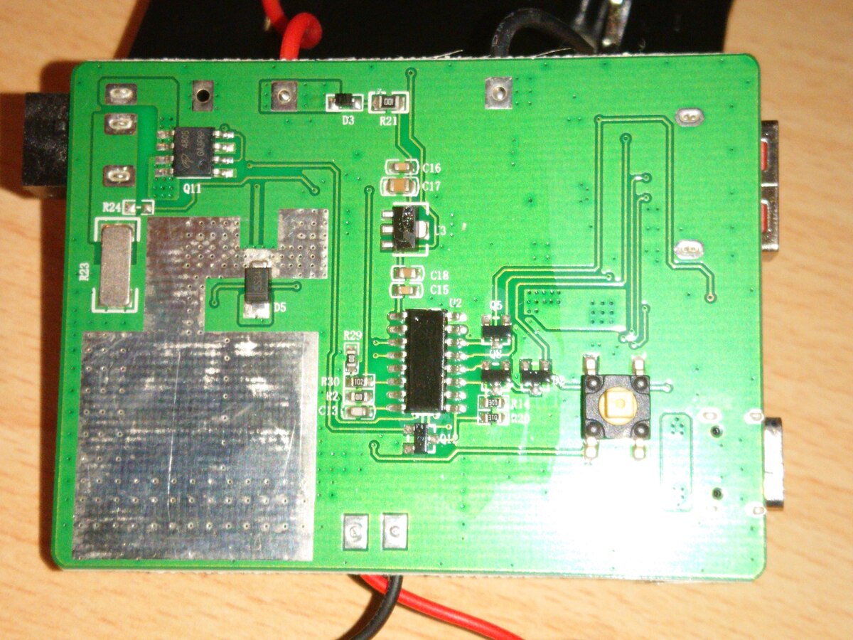

Bevor ich in eine mir nicht vollständig bekannte Schaltung eingreife, wollte ich erstmal nachfragen, ob jemand weiß, um welchen IC es sich handeln könnte. Kurz zu den Fakten:
  • es ist eine Platine aus einem (18V-Makita-) Akku-Adapter, der 1x USB-C, 1x USB-A und 1x 12V (an einem Hohlstecker) zur Verfügung stellt
  • der Adapter hat einen Taster, mit dem eine eingebaute LED in drei Helligkeitsstufen eingestellt werden kann
  • der gesuchte IC ist der SOIC-16 "U2" auf der Unterseite; hier wurde irgendwas drüber beschichtet; Isopropanol (70%) konnte das nicht entfernen
  • den relevanten 12V-Teil der Schaltung habe ich versucht in LTSpice nachzubauen
  • bei den Bauteilen Q1 und Q10 vermute ich einen NPN-Bipo (Aufschrift "11")
  • bei Q13 vermute ich einen PNP-Bipo (Aufschrift "A2")
  • die Dioden haben die Beschriftung "T4" (Durchlassspannung 0,587V)
  • U2 wird über einen Linearregler mit 5V versorgt
Ich interpretiere es so, dass sowohl über die Dioden D4 als auch D7 eine Rücklesung vorgenommen wird. Je nach Zustand (Kurzschluss, Schaltregler-Fehlverhalten) wird dann die Spannung reguliert bzw. der Ausgang abgeschaltet.
Warum mache ich das überhaupt? Mit dem 12V-Ausgang soll eine beheizte Weste von Bosch betrieben werden. Jedoch funktioniert das nicht.
  1. Wenn der Adapter auf den Akku eingerastet wird, liegen im Leerlauf am 12V-Ausgang erstmal nur 4,5V an. Sobald die LED des Adapters eingeschaltet wird, liegen die 12V an.
  2. Wenn der Adapter auf den Akku eingerastet wird und der 12V-Ausgang mit einer 12V-Kfz-LED belastet wird, liegen sofort die 12V an. (3. Scheinbar hat die beheizte Bosch-Weste eine Eingangsschaltung, die die Akku-Spannung misst/prüft und da irgendwas inkompatibel ist.)
Anschlüsse von U2 Pin 1: 5V Pin 2: Rücklesung vom Schaltregler-Ausgang für USB-Versorgung Pin 3: Zuschalten von Batteriespannung über Q2 Pin 4: Taster für Licht Pin 5: Steuerung des Schaltreglers für LED-Versorgung Pin 6: Rücklesung der Zuschaltung vom 12V-Ausgang (?) Pin 7: Versorgung (?) für (9) Pin 8: Versorgung (?) für (2) Pin 9: Rücklesung vom 12V-Ausgang/Kurzschlusserkennung (?) Pin 10: Versorgung (?) für (6) Pin 11 - 15: nicht nachgeguckt (wird was mit der USB-Versorgung zu tun haben...) Pin 16: GND
Falls einer eine Idee hat, um was für einen Schaltkreis es sich hier handeln könnte, dann bitte ich um eine Info. Vielleicht noch ein Hinweis: Datenblätter für die anderen ICs und Halbleiter habe ich größtenteils bei JLCPCB und LCSC gefunden. Es ist wahrscheinlich, dass der gesuchte IC dort ebenfalls auftaucht, aber ich weiß nicht, unter welcher Kategorie ich suchen müsste (Watchdog, Powersupply, Monitoring?).

µC

Hi Hinz,
danke für die Info. Ich bin davon ausgegangen, dass wenn es was µC-artiges ist, dann eher ein ASIC, denn diese Adapter werden zuhauf hergestellt.
Nichtsdestotrotz bin ich bei der Suche nach Controllern in SOIC-16 und mit der Spannungsversorgung an Pins 1 und 16 nicht fündig geworden, trotz intensiver und langer Suche durch chinesische Datenblätter.
Bei der Analyse des Verhaltens der beheizten Bosch-Weste und des originalen Akku-Adapters für den 12V-Akku bin ich allerdings weitergekommen.
Ich musste den o.g. Akku-Adapter nicht anpassen. Alles läuft so wie es soll, sogar besser als gedacht.
Dummerweise verlangt die Bosch-Weste einen Handshake, den nur der originale Adapter ausspuckt. Glücklicherweise kann man diesen nachstellen, indem man den Hohlstecker drei mal kurz hintereinander einsteckt.
Nur fürs Protokoll: der o.g. Adapter zieht einen Ruhestrom von 2,4µA. Wenn ein Wake-Up stattfindet (LED wird eingeschaltet, etwas wird an die USB-Buchsen gesteckt, die 12V werden angefordert), aber der Verbraucher wieder deaktiviert wird, wird durch die Schaltung ein Strom von ca. 16mA gezogen. Die Schaltung geht ohne Last nach ca. 30s wieder in den Ruhezustand.
Padauk! Und die kosten in richtigen Stückzahlen unter 5ct/Stk.
