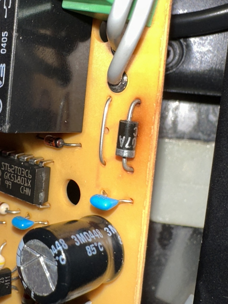

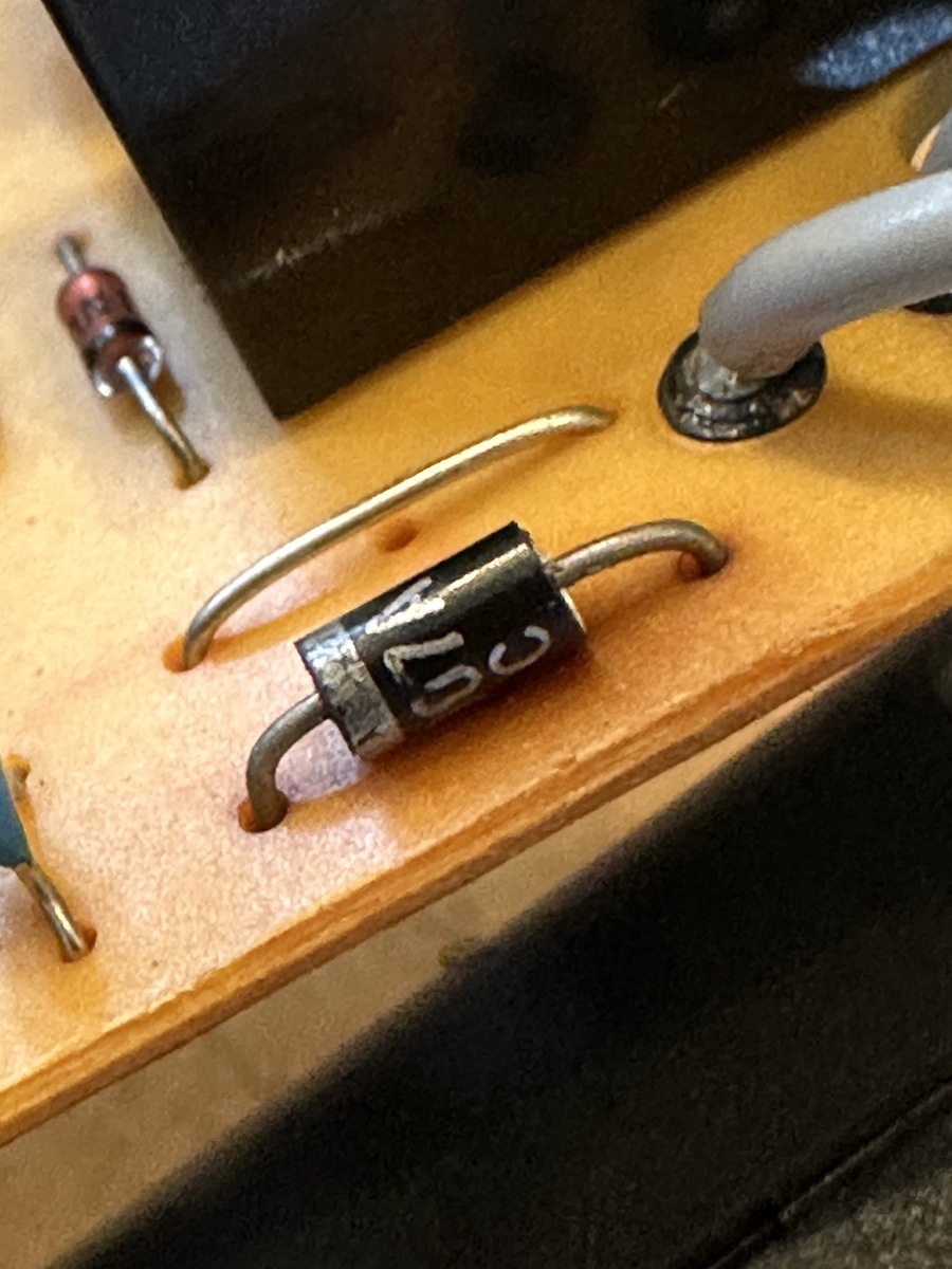

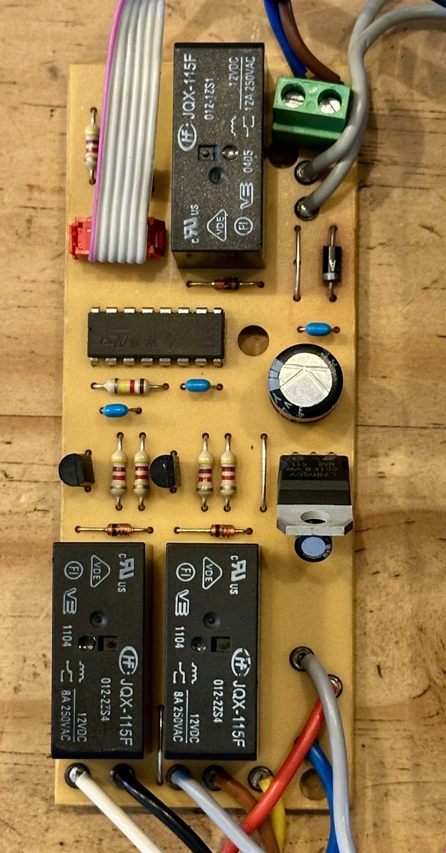

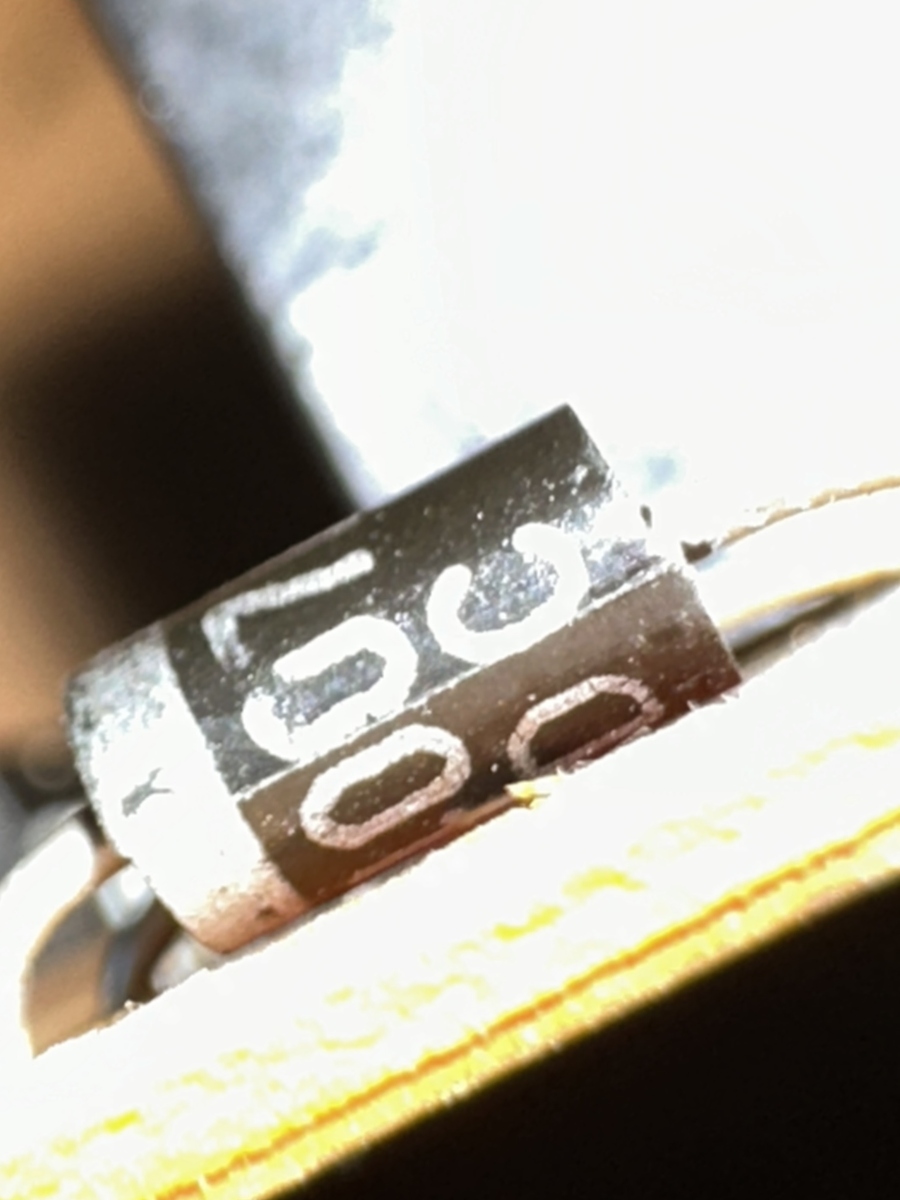

Hi. Eine Frage an die vielen Experten im Forum. Ich habe das gleiche Problem mit meiner Dunstabzugshaube wie hier beschrieben Beitrag "Defekte Platine Dunstabzugshaube" und wie bei Andy H. ging sie nochmal kurz wenn der Netzstecker gezogen wurde (2-3 Mal) aber jetzt scheint definitiv Schluss zu sein (kann nicht eingeschaltet werden über die Front-Taster - weder Licht noch Abzug). In einem anderen Forum habe ich gelesen dass die Gleichrichter-Diode ebenfalls kaputt war und dass dies durch den Einsatz von falschem Leuchtmittel passiert ist. Ich habe die Halogenstrahler vor einiger Zeit in LED ausgetauscht…das würde passen wenn dies ebenfalls zum Defekt geführt hat. Meine Platine sieht fast gleich aus wie bei Andy H. jedoch ist meine Gleichrichterdiode eine andere. Bevor ich mir eine neue Haube kaufe, würde ich ebenfalls probieren diese Diode auszutauschen. Aber ich hab keinen Plan was das für eine ist. Es lässt sich an der Platine auch eine Verfärbung erkennen, was die Vermutung nahelegt dass es tatsächlich nur dieser Cent-Artikel ist (hoffentlich).
Für Hilfe bin ich sehr dankbar. Leider gibt es scheinbar niemanden mehr, der einem sowas repariert.
Gruss Michael

Das Problem bei Andy H. war aber nur eine kalte Lötstelle. Wenn Du ein Multimeter hast, prüfe die Diode und miss die Spannungen am Spannungsregler. Die Diode und deren Lötstellen sehen gut aus, möglicherweise hat der dicke Elko die Kapazität verloren.
#7843890
So wie sich das in den beiden anderen Threads liest ist an den beiden grauen Drähten ein kleiner Trafo angeschlossen der die Platine mit Spannung versorgt. Im Gegensatz zu den anderen beiden Platinen ist bei dir nur eine Diode als Einweggleichrichtung verbaut. Ja, es ging wohl noch ein paar zehntel Cent billiger... Tausche mal den dickeren der beiden Elkos. Möglicherweise ist dieser taub geworden.

Bevor wild spekuliert und getauscht wird. Ein bisschen systematisch vorgehen:
  1. Welche Spannung (AC) habe ich am Eingang (die beiden grauen Kabel)
  2. Welche Spannung (DC) ist an dem schwarzen Elko zu messen.
  3. Welche Spannung (DC) ist am Ausgang des 3-beinigen Spannungsreglers zu messen
Full ACK, laut Bild ist das sogar bloß ein 85° Typ, Standard sind inzwischen 105° Typen, außer bei billigster "Jubelelektronik"
Schlimmer ist du zusätzliche Belastung durch die Einweggleichrichtung. Dabei ist im Layout auch ein Brückengleichrichter möglich.
