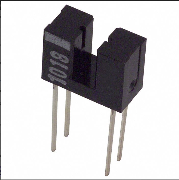

Ich habe hier einen Arduino-Clone "Pro Micro" von "Joy-IT". Daran möchte ich zwei Gabellichtschranken CNY 36 für eine Zeitmessung betreiben. Der Arduino hängt an einem PC und soll Zeitmesswerte über USB ausgeben.
Die LEDs der Gabellichtschranken lassen sich mit maximal 60mA bestromen, einige Forenbeiträge die ich gefunden habe lassen mich vermuten, dass die Dinger ab ca. 30mA ordentlich funktionieren.
Jetzt die Fage: Der Pro Micro hat einen "RAW"-Pin der anscheinend direkt auf die 5V vom USB geht. Was meint Ihr, kann ich daraus gefahrlos die 60-120 mA für die LEDs ziehen, oder rauchen dann die hauchfeinen Leiterbahnen auf dem Platinchen ab?

Ja, stimmt, da ist noch eine 500mA Sicherung und eine Diode die für mich aussieht wie eine B5819WS die 1A "average rectified output current kann".
Ein zweites Netzteil wollte ich eigentlich vermeiden. Ich glaube, ich versuche es mal mit 2x30 mA und hoffe das beste.

Würde ich, an deiner Stelle, tatsächlich mal ausprobieren, ob da nicht schon 5mA Gleichsstrom reichen. Schaut man ins Datenblatt (Link darauf im Eröffnungspost kommt immer gut an, hier erster Google-Treffer) https://media.digikey.com/pdf/data%20sheets/fairchild%20pdfs/cny36.pdf sieht man, das sich so ziemlich alle Parameter auf 20mA LED-Strom beziehen. Es kommt ja nun auch darauf an, wieviel Kollektoerstrom Du fließen lassen möchtest (Oder halt die Vorgabe hierzu lautet). Wenn der der Transistor zB am Eingang vom Arduino hängt und dieser seine hochohmigen Pull-Ups aktivert hat, geht das locker mit weniger, als 20mA LED Strom. Ich würde Dir tatsächlich raten, das mal auszuprobieren. Nimm Dir einen Widerstand (33K oder 47K) und beschalte den Kollektor nach Plus damit. Emitter kommt auf Masse. Die LED ist ne Infrarot, hat aber, lt.Datenblatt bis zu 1.7Volt Flussspannung? Nun, entsprechenden Vorwiderstand an die LED und die Kollektorspannung messen. Wenn dort weniger als 0.5Volt zu messen sind (< 0.4V wirds wohl nicht werden lt. Datenblatt), reicht der LED Strom aus. Wenn ich das richtig gelesen habe, kannst Du bei 20mA LED-Strom ca. 2mA Kollektorstrom fliessen lassen.

"Die Dinger" funktionieren auch mit weit weniger Strom. Das Problem bei offenen Lichtschranken (eine Gabellichtschranke ist nichts anderes, nur mit kurzer Reichweite) ist Fremdlicht.
Denn der Empfänger (Fototransistor) kann nicht zwischen Fremdlicht und LED-Licht unterscheiden. Er kann nur den Kontrast zwischen "Fremdlicht+LED" und "Fremdlicht alleine" erkennen. Deswegen meinen Anfänger, sie müßten das LED-Licht besonders hell (vulgo: den LED-Strom besonders groß) machen. Es würde genauso gut helfen, den Aufbau gegen Fremdlicht abzuschirmen.
Oder noch anders: die LED der Gabellichtschranke pulsen und dann das Empfängersignal entsprechend auswerten. Entsprechende Schaltungen findet man zuhauf im Web.

Das "Projekt" ist eine Rundenzeitmessung für die Carrerabahn meiner Tochter. Bei diesen Bahnen stecken die Autos mit einem Pin in einem Schlitz in der Fahrban. Den Schlitz will ich (es gibt dazu Bauvorschläg eim Netz) an einer Stelle aufsägen und die Gabellichtschranke daruntersetzen. Wenn das Auto an der Stelle vorbeifährt unterbricht der Pin die Lichtschranke und es gibt einen kurzen Impuls, der hoffentlich lang- und eindeutig genug ist, um einen Interrupt am Controller auszulösen.

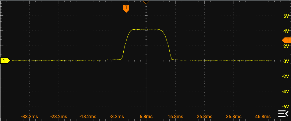

Mit 680 Ohm Vorwiderstand an der IR-LED und damit ca. 5 mA Strom auf der LED und 33 Kiloohm Pullup am Kollector des Fotogtransistors (alles an 5V) macht die CNY 36 wunderschöne Impulse und triggert den Arduino einwandfrei wenn man mit einer Bleistiftspitze durch den Spalt fährt.
Die 5 mA aus dem RAW-Pin am Pro Micro zu ziehen hat bisher auch keinen Rauch aufsteigen lassen.
