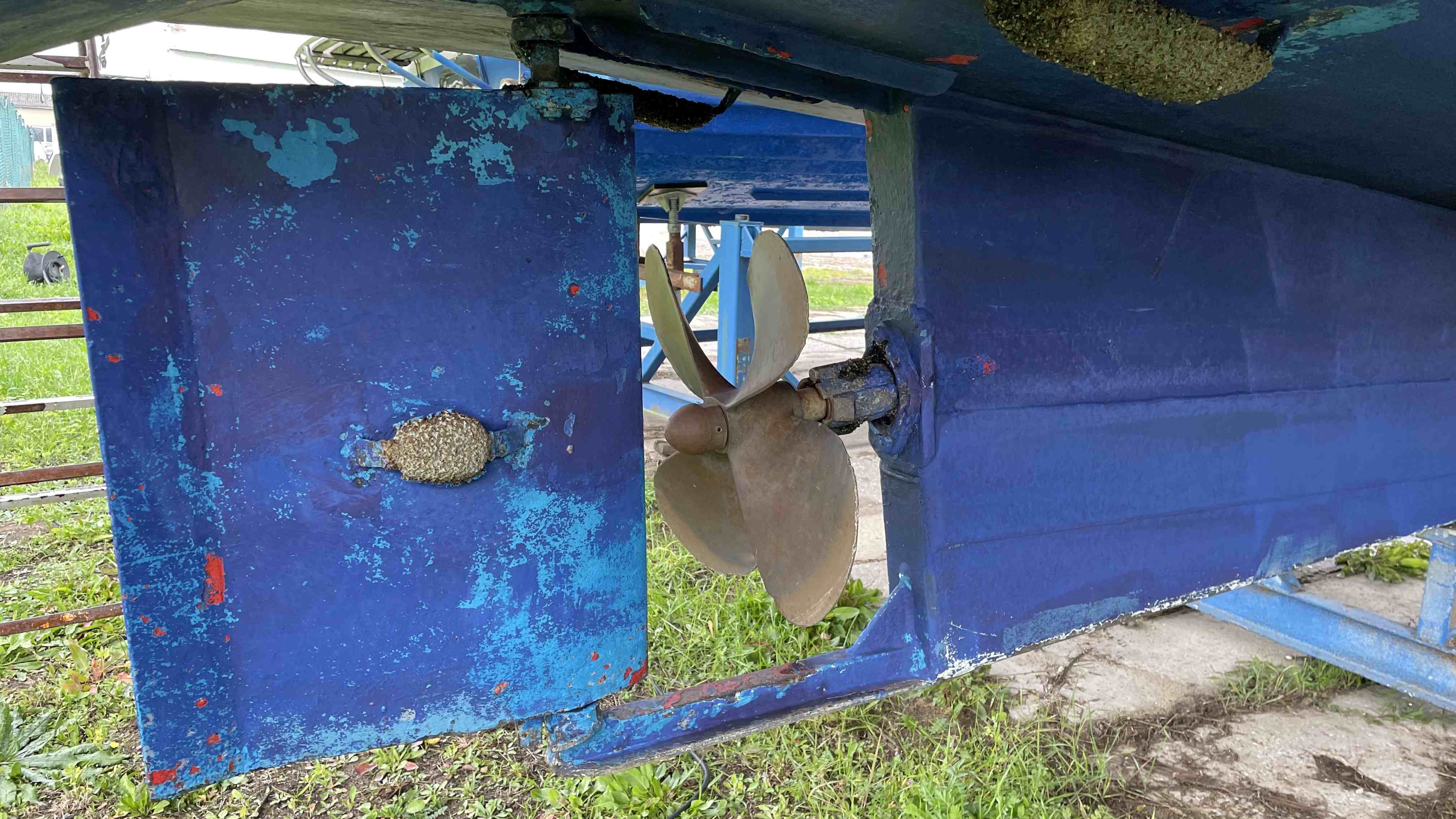

Wie kann man zweifelsfrei den Werkstoff von Opferanoden feststellen? Lediglich bei Magnesium würde ich einen Span abschneiden und zu zünden versuchen. Bei Alu oder Zink fällt mir nichts ein (Gewicht geht nicht, sind am Schiffskörper fest montiert/angeschweißt).

Frank O. schrieb:
Darf ich mal fragen wieso? Ist Lochfraß im Schiff?
Das nicht, aber gut aussehen tun die nicht mehr (zumal das Bild schon drei Jahre alt ist). Angeblich wurden die originalen "damals" von der Werft in Magnesium ausgeführt, bei einer kürzlichen Ruderreparatur hat eine andere Werft wohl am Ruder Zink verwendet. Oder doch Alu??

OP #7921612
Frank O. schrieb:
Die sind doch noch voll fett. Da würde ich gar nichts dran machen. Erst in der nächsten Runde und die holst du dir direkt bei solchen Betrieben im Hafen (z.B. in Cuxhaven). Die haben das passende Zeug. Aber deine Schraube kannst du mal schleifen und polieren. Dann brauchst du weniger Kraftstoff und bist vielleicht auch noch etwas schneller (nicht viel) Womöglich reagiert dein Ruder dann auch etwas besser.
Das Bild ist DREI Jahre alt! Und die Schraube wurde nach dem Bild schon erneuert....

OP #7921921
.● Des|ntegrator ●. schrieb:
Späne in entleuchtete Flamme geben (Bunsenbrenner, Lötlampe)
Mg erzeugt sofort weisse Funken, Zink funkt leicht bläulich und knistert dabei leicht. Die Anode im Bild ist Zink. Im Schiffsbau wird eigentlich nur Zn genommen.
Alu macht eher garnichts, das glüht meistens nur kurz auf. Da reicht eine Bunsenflamme noch nicht wirklich, um das brennen zu lassen. Alu ist imho auch nicht als Werkstoff für Opferanoden zu finden.
Wieso ist die Anode im Bild aus Zink?? Die sollte noch von der Werftausstattung stammen und da steht ausdrücklich "Magnesium" auf der Rechnung.
  • Zink wird ausschließlich für Salzwasser genommen.
  • Aluminium geht für Salzwasser und Süßwasser, aber "weder Fisch noch Fleisch"
  • Magnesium ausschließlich für Süßwasser
Alles wegen der elektrochemischen Spannungsreihe. Die Differenz bei Stahl/Zink wäre im schlecht leitenden Süßwasser zu klein um wirklich effektiv zu sein.
Umgekehrt KANN es passieren daß bei Stahl/Magnesium in Salzwasser die Farbe "abgesprengt" wird weil dieses Paar dann extrem aktiv ist.
Ich möchte aber Gewißheit, immerhin kann die Werft damals alles mögliche auf die Rechnung geschrieben haben....

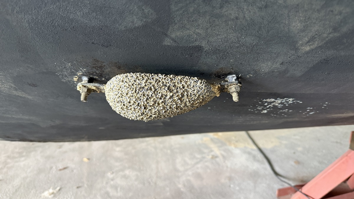

#7922626
Np R. schrieb:
Es wäre mir neu, dass man Mg auf Stahl schweißen kann. Aber ich lerne ja gerne dazu...
Die Opferanoden für Boote sind Metallklötze, die mit einem durch einen Spalt geschobenen Blechstreifen befestigt werden. Bei GFK mit zwei Schrauben, bei Stahl auch schonmal durch Festbraten.
Wikipedia hat da auch ein Bild zu: https://upload.wikimedia.org/wikipedia/commons/d/dd/Opferanode_neu_-_Nordic_w%C3%A4hrend_Revisionsaufenthalt_im_Schwimmdock_2020.JPG
Nett finde ich den Hinweis auf der Opferanode, man möge diese nicht lackieren ("do not paint").
#7922708
Nicht generell. Bei meinem Boot sind die geschraubt, ganz ohne Blechstreifen. Sowohl die am Kiel als auch die am Saildrive.
Ich kenne niemanden, der auf GFK eine Opferanode aufschrauben würde.
OP #7971606
Lösung:
Einen salzwassergetränkten Schwamm an die Opferanode, darauf dann ein nacktes Stück Stahlblech als Gegenelektrode. Zwischen der Stahllasche der Opferanode und dem aufgelegten Stahlblech läßt sich eine Spannung ablesen die ungefähr zur elektrochemischen Spannungsreihe paßt. Danke an Flip für die Idee!
Habe das zu Hause mit verschiedenen Materialpaarungen getestet, auch um Referenzwerte zu erhalten (die elektrochemische Spannungsreihe stellt die Spannungen gegen eine künstliche "Neutralelektrode" dar, die habe ich nicht zur Verfügung. Also weichen die Werte in der Realität ab)
Damit ließ sich am Schiff eindeutig Magnesium zerstörungsfrei identifizieren (hat die größte Spannungsdifferenz). Sicherheitshalber einen Span abgemeißelt und erhitzt: brennt mit grellweißer Flamme vollständig ab.
Bilder von einer geschweißten Anode und einer geschraubten (am Nachbarschiff). Es gibt beides.
