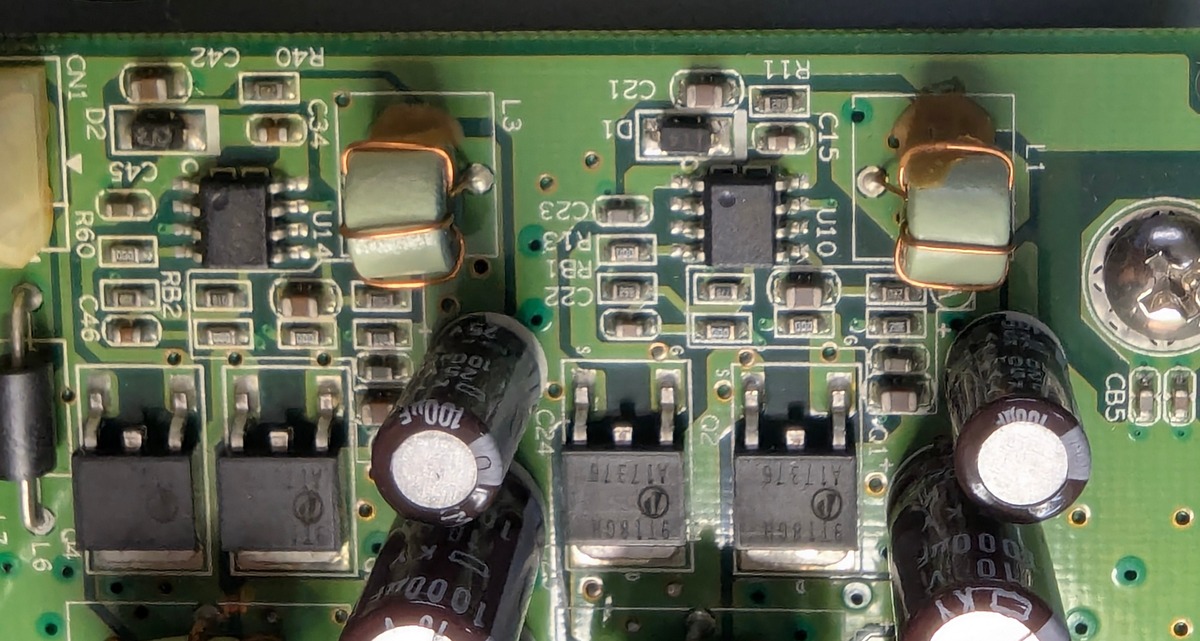

Moin. Netzwerk Switch gestorben. Kam schleichend. Mal tat er nur nicht was er sollte, mal waren bis auf "Power" alle Lichter aus. Stecker ziehen hat über einige Wochen immer mal wieder geholfen. Jetzt ist Schicht. Aufgemacht. Auf der Netzteil-Platine sehe ich nichts auffälliges. Kondensatoren dort wo auch auf dem Mainboard des Switches sehen aus wie neu. Augenfällig ist nur die Diode D2 oben links in der Ecke. Die sieht "hochgegangen" aus. Krisselige Oberfläche, keine Beschriftung mehr lesbar, und etwas verfärbt an den Lötstellen. Die Schaltung mit dem Spannungswandler U14 dahinter wiederholt sich 1:1 rechts im Bild mit Diode D1 ("T4 |") und Wandler U10.
Wie bekomme ich raus was D2 gewesenen sein müsste? "Vermessen" kann ich die ja nicht....Annahme: Baugleich zu D1 alias " T4".

Danke euch für die prompte Antwort! Da ich unter T4 Diode so viele Datenblätter finde nahm ich an da gibt es vllt signifikante Unterschiede. Also täte es "jede" T4 die ich auf irgendeiner anderen Platine abstauben kann? Aber... Sterben die einfach so für sich aus eigenem Antrieb, oder liegt irgendwo "dahinter" (in der Wandlerschaltung) noch der eigentliche Grund versteckt (und grillt die neue Diode dann auch irgendwann wieder)?

Jein, wenn sie in SOD123/TSOD123/SOD123FL ist, dann geht das, denn die nicht-passende https://www.mikrocontroller.net/attachment/179489/NIEC_sf_marking.pdf hätte noch 2 Ziffern mehr, aber keine anderen Gehäuse (SMA, SOT323, SOD523), da gibt es Transil und Zener und Schottky mit T4

Danke. Den "Siebkondensator" erkenne ich an den vielen Löchern :-) ? Auf den ersten und zweiten Blick sehen die alle gleich (unbeschädigt) aus. Wenn ich weiß welche kann ich den guten rechts und den Verdächtigen links auslöten und so die richtige Kapazität bestimmen...aber welcher wäre es?

Kurzfassung: Keine T4 in der Restekiste. Dann ist es die ganze Mühe/Zeit auch nicht Wert, schneller nagelneuer Ersatz von Kleinanzeigen ("leider" aktiv belüftetes PoE-Monster, aber gut und war ein Schnapper) läuft bereits.
  • Kondensator C23 vom gesunden Regler (Äquivalent zum verdächtigten C45) konnte ich ausgelötet nicht messen, Messbereiche von 0,1nF bis 100uF, MM geht auf "OL" - kann so ein Sandkorn >100uF sein?
  • U10 und U14 sind APW7057 von Anpex: https://www.alldatasheet.com/datasheet-pdf/download/91323/ANPEC/APW7057.html
  • In der "Typical Application" dort kann ich kein Äquivalent zu meinem C45 finden - liegt vermutlich an mir. Div. andere Teilchen konnte ich zuordnen.
... hilft alles nichts, ist der gute alte Lancom GS-1224 nun also wirklich "End of Life". Schade. Er war so ein leiser sparsamer Zeitgenosse. :(
OP #8084667
Ok, Multimeter ist offenbar hin was die C Messfunktion angeht, vermutlich hat der Honk des Hauses mal einen noch geladenen messen wollen. Für schmale Täler so einen Komponententester besorgt. C23+C45 haben beide so 480pF. C42 hat 1000pF. Nichts in der Nähe der defekten T4 alias D2 sieht defekt aus. Kann es nur die Diode erwischt haben?

Scheinbar tatsächlich. Habe dann doch noch einige 1N4148 in runder Orangen Glasausführung mit ordentlicher Beschriftung entdeckt bei der Schlachtmaterialsammlung, und mit knapp gebogenen kurzen Beinchen auf die SMD Position gesetzt bekommen. Tadaaa! Läuft wieder. Dieser olle Lancom braucht satte 11 Watt weniger als der zwischenzeitlich eingesetzte neuere PoE DLink Bruder mit Lüftern (und deaktiviertem PoE natürlich). Das spart an die 25-30€ im Jahr. Da hab ich den Komponententester bald 2* raus...hat sich gelohnt :-) ... Und erst die Ruhe im Keller :-D
