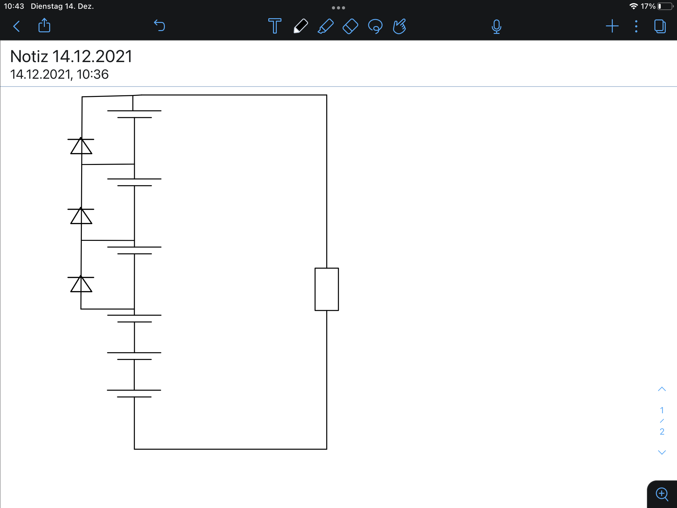

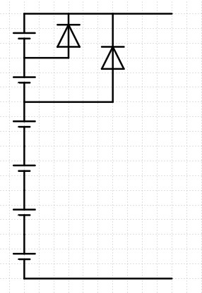

Hallo Zusammen,
Ich baue mir gerade einen Spannungswandler für von meinen 4-6S Lipo
/Liion Akkus auf 5V. Nun möchte ich die Akkus vom Balancer direkt
anhängen und immer über alle Zellen entladen. Ich habe bereits ziemlich
lange nach einem geeigneten IC gesucht, jedoch nichts gefunden. Hat
jemand von euch eine Idee für ein IC/Schaltung?
Lg
#6909952
N. S. schrieb:
> Also stimmt das auch ihrer Meinung nach? Bzw funktioniert das?
Nein. Nein.
Mir ist auch nicht klar, was das soll. Ein Balancer kommt beim Laden
eines Akkupacks ins Spiel. Nicht beim Entladen. Und wenn man sowieso
einen Schaltregler verwendet und es wichtig ist, daß man aus jeder Zelle
auch das letzte bischen Kapazität entnehmen kann, dann schaltet man die
Zellen parallel. Nicht in Reihe.

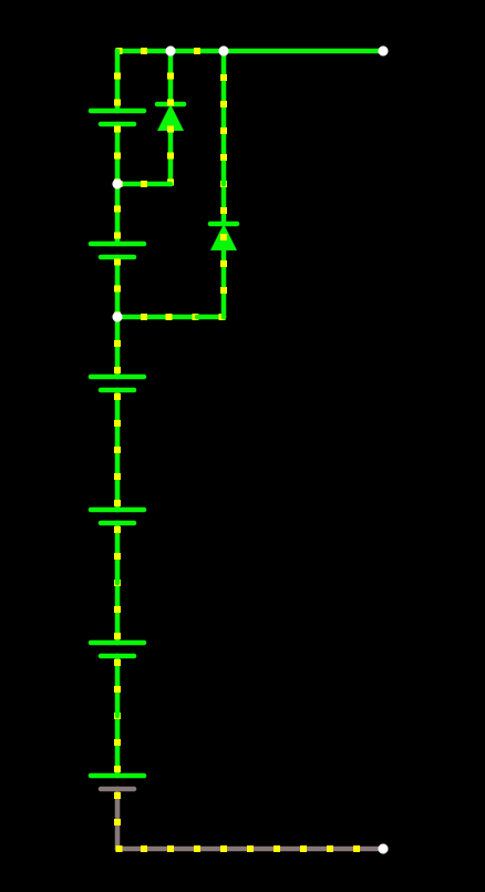

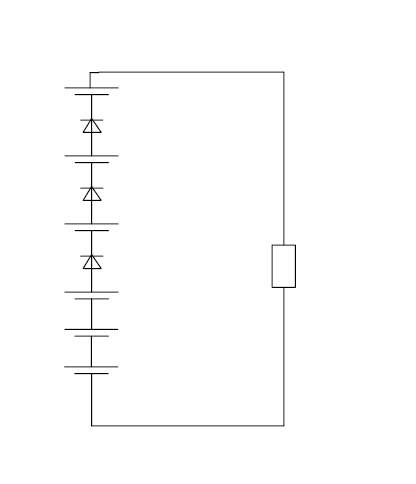

#6910028
N. S. schrieb:
> Nein wichtig ist nicht das letzte bisschen Kapazität rauszuholen.
> wichtig ist, dass ich aus allen Zellen gleich viel entlade.
Das tust du bei eine Reihenschaltung automatisch. Es ist halt nicht in
jeder Zelle gleich viel drin.
> Und manchmal kommt da ein 4S und manchmal ein 6S dran.
Dann muß dein Schaltregler lediglich mit einem größeren Eingangsbereich
klarkommen. Was hat das mit einem Balancer zu tun?

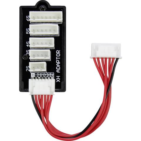

Das Problem ist das ich beim 4S Lipo über 4 Zellen entlade und beim 6S
über 6. Und ich habe alle Zellen an einem Stecker, nur jenachdem brauche
ich dann die Spannung vom 7. Pin oder vom 5. und am 5. Pin hats dann
auch 7.4V weniger als am 7.
> und beim 6S über 6.
Wieso ist das ein "Problem"?
Du sollst aber gar nicht den Balancer-Anschluß zum Entladen verwenden.
Ein Akkupack hat einen zweipoligen Anschluß.
Plus und Minus.
Rot und Schwarz.
Alles weitere ist optional. Seien es Balancer-Anschlüsse, NTC oder
sonstwas. Die werden verwendet (können verwendet werden) beim Laden.
