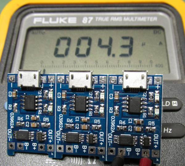

Dein vorgesehener LiPoly Akku hat eine Schutzschaltungsplatine.
Deine erste Ladeschaltung enthält eine Ladeschaltung plus eine Schutzschaltung. Die Schutzschaltung ist für deinen Akku also doppelt gemoppelt, es gibt die Platinen auch ohne DW01.

Die letzte Platine von dir klingt gut, laden von USB und liefern von 5V und Anzeige des Ladezustands über 4 LEDs aber um ehrlich zu sein trau ich der Beschreibung nicht. Zumindest erwarte ich dass sie entweder nur laden oder nur 5V liefern kann, nie beides zusammen, vielleicht schaltet der Schalter auch die LEDs aus. Gut, dass sie nicht nötig ist. Sie behauptet auch ein Schutz zu sein, aber eine Schutzschaltung sehe ich auf ihr nicht.

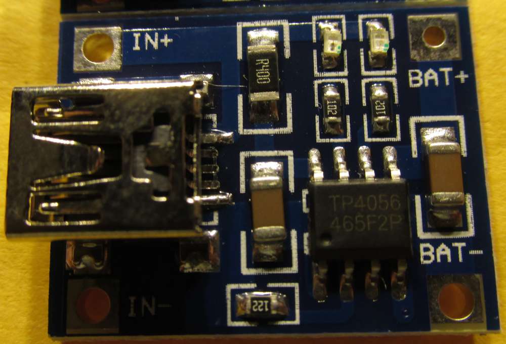

Aus dem Grund nimmt man einen LiIon-Akku und packt ein TP4056Modul daneben, ggfs. den Widerstand für den Ladestrom ändern und fertig.

ich habe mir jetzt mal besagtes Modul bestellt und probiere das aus. Klingt irgendwie so als ob es klappt. Leider habe ich keines mit JST Steckern gefunden. Aber irgendwie bekommen wir das schon gewuppt.
Ich möchte allen hier im Forum ganz herzlich Danken! Insbesondere Jens und Peter – Ihr habt Euch genau auf das konzentriert was angefragt ist – anderes hilft ja nicht wenn ein konkretes Problem gelöst werden soll. Aber ich denke gerade der Tipp mit dem TP4056 ist ein guter.
