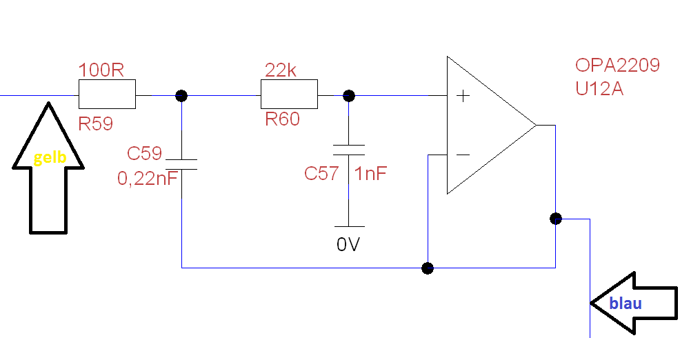

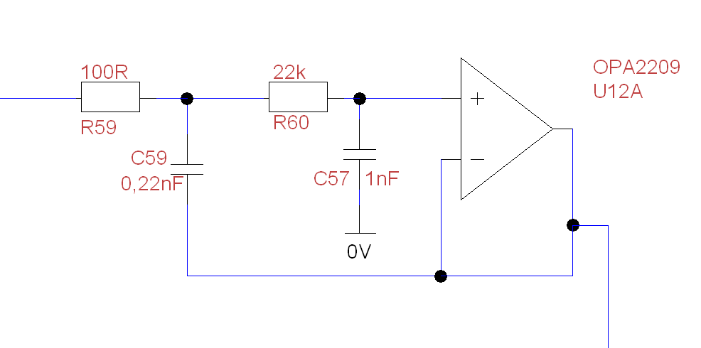

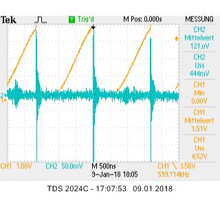

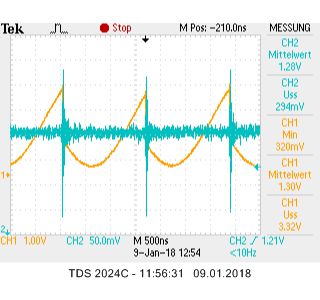

ich habe ein Problem mit meiner Messmethode.
Ich habe die zu messende Schaltung angehängt, es ist ein
Sallen-Key-Tiefpass. Das Eingangssignal ist ein "sägezahnförmiges"
Sinus-Abschnitt-Signal mit 300kHz (Ch 1, gelb).
Das Ausgangssignal ist TP-gefilterte Ausgangssignal (Ch 2, blau).

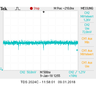

Messe ich nur Kanal 2, so ist ist das Signal wie in dem Bild, in dem nur
ein blaues Signal zu sehen ist.

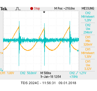

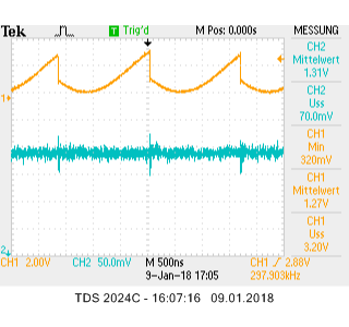

Messe ich dann zusätzlich Kanal 1, so ist das Signal wie in dem Bild, in
dem beide Signale zu sehen sind.
Meine Frage: Warum ist das Signal unterschiedlich? Liegt es daran, dass
nun 20MOhm parallel zur Schaltung liegen (Messspitzen, -leitungen) oder
liegt es am Oszilloskop?
Es scheint kein Problem des Triggers zu sein, da dieser ja auf Kanal 2
liegt.
Vielen Dank für jeden Hinweis!
VG Martin

Martin schrieb:
> oder liegt es am Oszilloskop?
Es liegt mit großer Wahrscheinlichkeit daran, dass die Masse des
Messkopfs nicht entsprechend der Messaufgabe angeklemmt ist.
Zeig doch mal ein Foto vom Messaufbau. Oder miss einfach mal
verschiedene Massepegel in deiner Schaltung (ja, richtig: Masse gegen
Masse messen). Was siehst du dann?

Na ja, zudem hast du pro Tastkopf so um die 20 bis 50pF zusätzliche
Kapazität in deinem Aufbau drin. Vergleicht man das mit den Werten der
Kondensatoren von deinem Filter kann das schon einen ganz schönen
Unterschied ausmachen.

Du hast ein Meßproblem. Vermutlich ist die Meßanbindung, allen voran die
Masse nicht so gut. Da koppelt entweder galvanisch oder induktiv was
ein.
>nun 20MOhm parallel
2x10M, aber die liegen nicht am gleichen Potential, also nix
Parallelschaltung.
An deren Verbindung zum Prüfaufbau. Es können auch ungünstige
Masseschleifen sein.

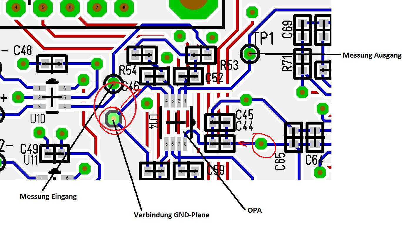

Ich habe die Masse der beiden Messspitzen nebeneinander an einen
Pin-Header angeschlossen. Dieser ist mit der Ground-Plane der Platine
und somit auch mit dem GND-Pin des OPA verbunden. Ich werde nochmal
einen Massepunkt näher an dem zu messenden OPA suchen und schreiben,
wenn es dadurch besser wird :)

Ok das klingt sinnvoll, allerdings habe ich eine Platine mit mehreren
ICs. Eine Stufe meiner Schaltung hat als Ausgang das gelbe Signal. Der
GND-Pin dieser Stufe ist genauso an der GND-Plane angeschlossen wie der
GND-Pin des OPA (ca. 1cm entfernt). Eine Signalleitungsmasse habe ich in
dem Sinne nicht, da die Leitung auf dem PC sehr kurz ist.

Wo hast Du übrigens Kanal 1 genau angeschlossen? Doch nicht etwa direkt
anm +-Eingang des OPV?
Und mach mal einen 100Ohm R seriell zw. OPV-Ausgang und Tastkopf rein,
um den Ausgang nicht zusätzlich mit der Tastkopfkapazität zu belasten
(könnte den OPV sonst zum Klingeln/Scvhwingen verführen)

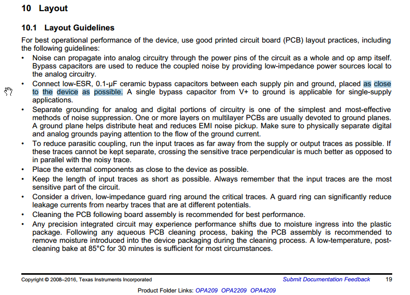

Bei einem OP mit GBW von 18MHz muss man aber schon sehr gut blocken und
entkoppeln. Dazu auch das komplette (einseitige :-) Kapitel 10 des
Datenblatts mit Namen "Layout Recommendations"...
Meinst du das Datenblatt des OP?
http://www.ti.com/lit/ds/symlink/opa4209.pdf

Gast #5272523
Hab grad nur einen 1kOhm gefunden.
Das hat schon mal sehr viel gebracht.
Vielen Dank für den Tipp!

Moment! Mit welchem Tastkopf mißt du denn? Ein 10:1 Tastkopf mit um die
15-20pF sollte die allermeisten OPVs noch nicht zum klingeln reizen. Mit
einem 1:1 Tastkopf mit 150-200pF geht das schon eher.
Mit 1k in Reihe zum Tastkopf hast du dir einen Tiefpaß gebaut. Die
Störung ist möglicherweise noch da, du siehst sie nur nicht.

Lothar M. schrieb:
> miss einfach mal

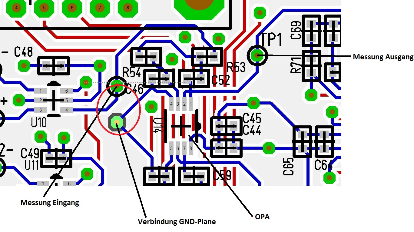

Ich glaube hier ist das Problem! Ich habe den Massepin vom OP gemessen
und angehängt. Es ist ziemlich schlecht.
Kann das daran liegen, dass ich die beiden Leitungen (Eingang und GND)
so nah beieinander führe, wie auf dem Layout-Ausschnitt gezeigt?

#5273325
@Martin (Gast)
Also koppelt dort induktiv oder galvanisch was ein.
1. Test, induktive Kopplung minimieren. Nutze eine Massefeder am
Tastkopf.
https://www.mikrocontroller.net/articles/Oszilloskop#Tastk.C3.B6pfe_richtig_benutzen
Dein Problem sind hier weniger hohe Frequenzen als magnetisch
eingekoppelte Störungen. Hast du DC/DC Wandler in der Nähe?
Wenn das nix bringt, ist es wahrscheinliche eine galvanische Kopplung.
D.h. Das recht starke Störsignal fließt über eine Stück Masseleitung wie
auch dein Ausgangssignal und koppelt damit ein.
Nein, denn das wäre nur eine minimale Kapazität vom Eingang nach GND.

Masseverbindung! Wir reden hier von 10-20mm Masseleitung! Siehe
Massefeder aka ground spring.
https://www.mikrocontroller.net/attachment/27280/groundspring.png

BTW: die Störkonturen der SMD-Bauteile scheinen mir unnötig groß. Und du
hast deshalb unötig große Abstände.
Kann sein, dass da wegen schlechtem Schaltungsdesign nicht wirklich GND
Potential vorhanden ist.
Es kann aber ebenso sein, dass die Zuleitung der Masse-Klemme an deinem
Tastkopf ein Magnetfeld empfängt, welches sich zur tatsächlichen
Spannung addiert. Das war bei mir jedenfalls am Häufigsten die Ursache,
für solche unerwarteten Peaks in der Messung.
Abhilfe schafft die Nutzung einer sehr viel kürzeren Massefeder, da geht
aber nur, wenn die Platine dafür entsprechende Anschlusspunkte hat.
Hier ist der Effekt erklärt.
http://www.all-electronics.de/richtiges-testen-von-stromversorgungen-teil-2/
Wenn das mit der Feder mechanisch nicht geht, hilft es manchmal auch,
ein richtig dickes Kabel von der GND Buchse des Oszilloskopes zur GND
Fläche der Platine zu verlegen, mit möglichst niederohmigem Anschluss
(ich löte es immer an die Platine an). Das führt zwar nicht zu perfekten
Ergebnissen, aber immerhin besseren.
Gast #5273428
Ich habe einen TS5A3159-Schalter in der vorhergehenden Stufe, der mit
300kHz schaltet, daher das Eingangssignal für den OPA. Ich bin mir auch
bewusst darüber, dass genau dort her die Störung kommt. Allerdings
verstehe ich nicht, warum die Störung auf dem GND-Pin nur messbar ist,
wenn ich zusätzlich den Kanal 2 an der Störquelle (Eingang) messe. Taste
ich nur den GND-Pin an, kann ich diese Störung nicht messen.
Der Tipp mit der Massefeder klingt super, habe auch gerade eine
gefunden, dann teste ich das mal :)

> sondern eher "so niederimpedant wie möglich". Und da darf dann
> zusätzlich zur nahen Positionierung ruhig die Leiterbahnbreite breiter
> dicker sein.
Danke für den Hinweis. Hältst du die von mir gewählten 0,3mm
Leiterbahnbreite für zu gering?
Was meinst du mit Störkonturen? Ich habe die Standardeinstellungen des
Layoutprogramms benutzt, weil ich mich nicht so gut damit auskenne.
Da stimme ich zu, aber hast du eventuell in meiner Schaltung eine
solches Designproblem entdeckt? Die GND-Fläche (Mid-Layer) erstreckt
sich über die gesamte Platine und hat keine Unterbrechungen, die
Verbindung zum GND-Pin des OPA ist wie eingezeichnet.

Nun ja... 300kHz sind (fast) Mittelwelle und also wunderbar
sendefähig.
Nicht nur der Oszi ist mit der Schaltung verbunden, wenn
Du den Tastkopf anschließt -- auch an der Schaltung ist
dann eine Strippe (=Antenne) dran, die vorher nicht da
war.
Soll heißen: Störungen in eine Schaltung einschleppen
ist VERDAMMT einfach.
Gast #5273443
Martin schrieb:
>> nicht wirklich GND Potential vorhanden ist.
> Schaltung eine solches Designproblem entdeckt?
Das muss gar nicht in Deiner Schaltung stecken; das
kann durchaus mit der Verschaltung der beiden Tastköpfe
zu tun haben.
Wenn Du korrekt beide Massen der Tastköpfe anschließst,
entsteht eine Brummschleife; das ist praktisch nicht zu
vermeiden. (Eine Masse weglassen ist i.d.R. aus HF-
technischen Gründen keine Option.)

Hallo nochmal und vielen Dank für all die freundlichen Hinweise.
Die Massefeder war tatsächlich die Lösung! Jetzt sind alle Messungen
schön.
Ich kannte das Teil vorher gar nicht.

Naja, 0,3mm sind meist schon OK, aber die Länge deine Zuleitungen zum
Entkoppelkondensator ist noch verbesserungsfähig. Der Unterschied wird
nicht riesig ausfallen, bei höheren Frequenzen aber zunehmend wichtig
werden. Wenn man schon eine Massefläche hat, sollte man auch die
Entkoppelkondensatoren möglichst kurz per VIA anbinden. 10 oder 20mm
Leitung zwischen Kondensator und VIA sollte man sich sparen. Lieber ein
paar VIAs mehr setzen.
Außerdem scheinen mir deine VIAs verdammt groß, die kann man schon ein
wenig kleiner machen, kleiner Bohrdurchmesser und kleinerer Restring.
Das sind die Umrisse für die Mindestabstände zu anderen Bauteilen.
Ist OK, das ist hier nicht wirklich kritisch, wenn da 1mm mehr Platz
ist.
Leg mal das SMD Cs und Rs in echt auf die Platine. Du wirst sehen: die
brauchen bestenfalls ein Viertel des Platzes, den dir diese schwarzen
Rahmen vorgaukeln. Und deshalb wird das Layout so unheimlich weitläufig.
Wie eng die Bauteile aufeinander platziert werden dürfen, das musst du
mit deinem Fertiger auskaspern. Aber da geht heute schon einiges...

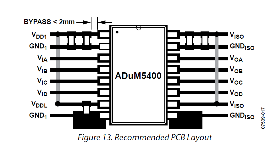

@Lothar Miller (lkmiller) (Moderator)
>Trotzdem: nimm dir die Layoutregeln zu Herzen...  ;-)
Naja, da sollten sie aber an einigen Stellen ein wenig technischer sein.
"as close as possible" kann auch 10cm sein . . .
Dann schon eher sowas wie bei AD, siehe Anhang. Und bei 180 MHz bzw. 360
MHz auf der Empfängerseite sollte man das ernst nehmen ;-)
Stimmt, das sind nicht die Standard-Vias, sondern welche in denen die
Tastköpfe vom Oszi von selber stecken bleiben ;)
... ich hatte das Board auch eher zum evaluieren der Funktion geplant

Moderator (Firma: Titel) Persönliche Seite #5273776
Martin schrieb:
> Mir war nicht bewusst, dass ich mir dadurch so große Schwierigkeiten
> einhandeln kann.
Naja, hier kann von "groß" ja noch nicht die Rede sein. Denn mit der
richtigen Messtechnik klappt es ja mal (vorerst).
Und ausserdem lernt man nie aus und beachtet im Weiteren auch das
Kapitel "Layout Recommendations" im Datenblatt. Wenn sowas mal nicht zu
finden ist, dann hilft evtl. der Blick auf ein Eval-Board. In der Doku
dazu steht oft auch nützliches Zeug in Richtung Layout.
Ja, aber wenn man sich das Layout hier speziell mal anschaut, dann
bekommt man das eben locker noch den Faktor 1/2-1/3 kompakter hin...
