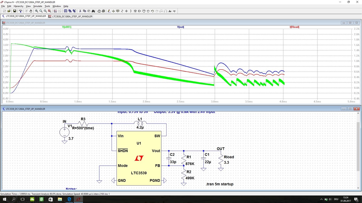

Ich habe eine Verständnisfrage bezüglich dem Step-UP Wandler LT3539. Was würde passieren, wenn die Batterie (V1) nicht mehr genug Strom liefern kann?

Ich habe eine Verständnisfrage bezüglich dem Step-UP Wandler LT3539. Was würde passieren, wenn die Batterie (V1) nicht mehr genug Strom liefern kann? Maha S. schrieb: > Was würde passieren, wenn die Batterie (V1) nicht mehr genug Strom > liefern kann? Die Spannung am Ausgang würde nicht mehr steigen... Aber du kannst das doch ganz einfach ausprobieren: mach einen Widerstand in die Zuleitung, der simuliert dann den steigenden Innenwiderstand deiner Batterie.

Lothar M. schrieb: > Maha S. schrieb: >> Was würde passieren, wenn die Batterie (V1) nicht mehr genug Strom >> liefern kann? > Die Spannung am Ausgang würde nicht mehr steigen... > > Aber du kannst das doch ganz einfach ausprobieren: mach einen Widerstand > in die Zuleitung, der simuliert dann den steigenden Innenwiderstand > deiner Batterie. Passt, Vielen Bank. Kannst du mir vielleicht sagen, wie man einen steigenden Widerstand simuliert? Maha S. schrieb: > wie man einen steigenden Widerstand simuliert? Such mal LTSPICE und Poti: https://www.mikrocontroller.net/search?query=ltspice+poti

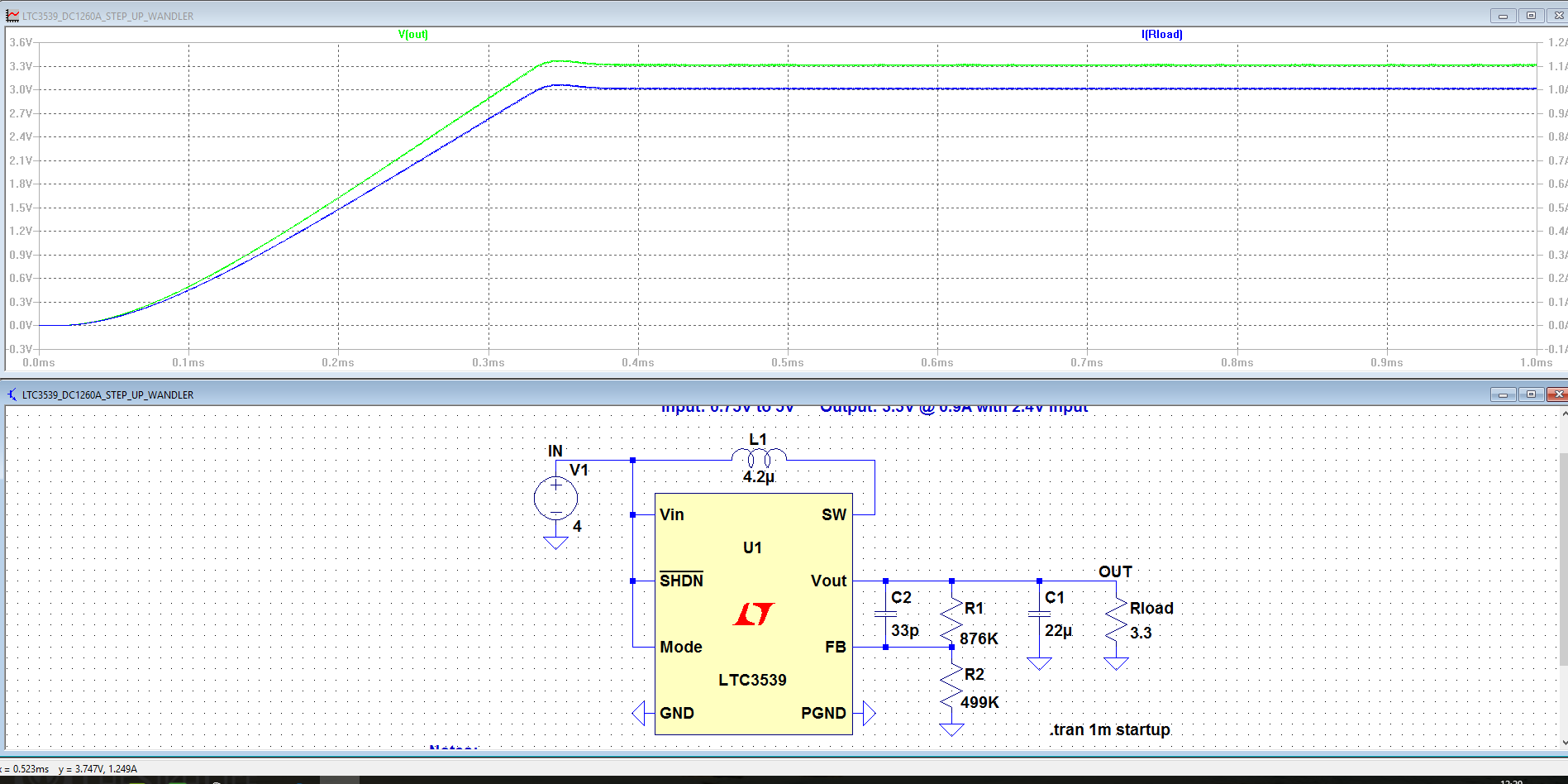

Lothar M. schrieb: > Maha S. schrieb: >> wie man einen steigenden Widerstand simuliert? > Such mal LTSPICE und Poti: > https://www.mikrocontroller.net/search?query=ltspice+poti Danke Lothar. Habe nur noch ein Problem. Ich verstehe das Verhalten bei dem Zeitpunkt kurz vor 1ms nicht. Antwort schreibenBitte melde dich an, um einen Beitrag zu schreiben. |
