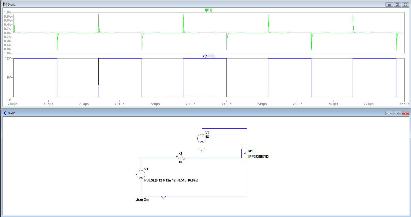

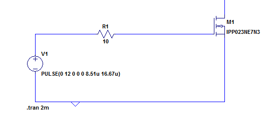

Hallo Leute, ich hätte eine Frage zum Gatestrom beim Einschalten des Transistors, da meine Simulationsergebnisse nicht mit meinen berechneten Werten übereinstimmen. Mit folgender Formel habe ich Ig(on) ausgerechnet: Ig(on) = (Ugate-Uplateau)/(Rg(on)/Rg(intern) = 551mA (Ugate=12V, Uplaeteau=5V, Rg(on)= 10Ohm, Rg(intern)=2,7Ohm) In der Simulation bekomme ich allerdings einen ganz anderen Wert (201mA). Ich habe mir dann gedacht, dass ich das Tastverhältnis berücksichtigen muss, jedoch bekomme ich, wenn ich Ig(on) mit dem Tastverhältnis multipliziere immernoch einen zur Simulation unterschiedlichen Wert raus. 551mA * (8.51/16.67) = 281mA Kann mir jemand sagen was ich falsch mache ?

Hans Peter schrieb: > dass meine Überlegung und Berechnung mit dem > Einbeziehen des Tastverhältnis so richtig ist Nein, das Tastverhältnis hat damit überhaupt nichts zu tun. Die Umladung erfolgt doch nur an den Schaltflanken.
#3755381
Gib mal für Trise und Tfall einen Wert ein, z. B. 2n. Ohne Angabe ist diese recht groß und es gibt genug Zeit die Gate-Kapazität zu laden. Gruß
Hans Peter schrieb: > In der Simulation Di Simulation ist bestenfalls so gut wie die ihr zugrundeliegenden Modelle. Und zudem: es gibt keine Flanke mit 0 Anstiegszeit... > da meine Simulationsergebnisse nicht mit meinen berechneten Werten > übereinstimmen. Stimmt eines der beiden mit der Realität überein? > Kann mir jemand sagen was ich falsch mache ? Du machst ein Leerzeichen vor dem Fragezeichen und du postest nicht deine LT-Spice-Datei. Wenn du das zweitere tun würdest, könnten Andere sich das auch mal ansehen...
Die LT Spice Datei hab ich angehängt. Hab nun auch Trise und Tfall eingetragen (aus dem Datenblatt des Gatetreibers). Ich hab nun nochmal den Plot angehängt. Leider ist der Strom nun fast doppelt so hoch wie der den ich berrechnet hab.
#3755410
Weil Uplateau irrelvant ist. Das Gate muss von 0V an aufgeladen werden. Stellt also anfänglich einen Kurzschluss dar. Gruß
#3755414
Hans Peter schrieb: > Leider ist der Strom nun fast doppelt so hoch wie mein Berrechneter Natürlich ist der Strom nicht die ganze Flankenzeit über so groß wie du den oben mit der Plateauspannung berechnet hast, weil es ja auch Zeitabschnitte gibt, in denen die noch gar nicht wirkt, z.B. am Anfang der Flanke. Du musst mal die Flanke hineinzoomen.
Mit Ig_max(on) = Ugate /( R1 + Rg(intern) ) = 0,94 A komme ich auf ein ähnliches Ergebnis wie Deine letzte Simulation - als Maximalstrom.

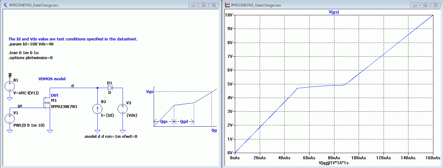

Hallo Hans Peter, Ich habe die Gate-Ladung mit LTspice simuliert. Die stimmt recht gut mit dem Datenblatt überein. Somit stimmt auch der Gatestrom. .asc Schaltplan .plt Plotformatierung Gruß Helmut
