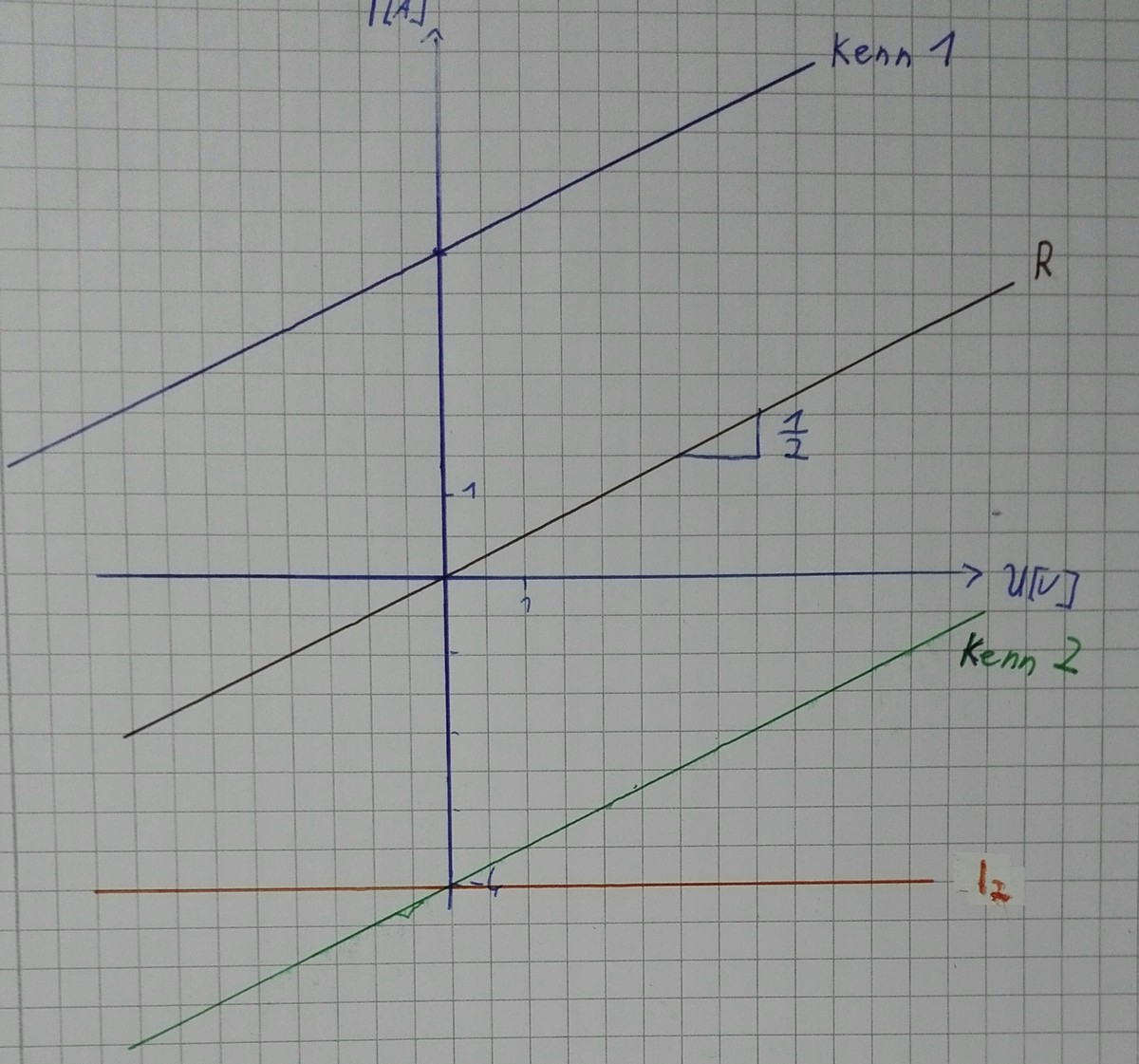

ich habe eine Frage. Ich habe folgende Schaltung vorliegen. Nun soll ich
zu dieser Schaltung die Kennlinie zeichnen.
Dazu zeichnet man doch erst die Kennlinie aller einzelnen Bauteile ein
und addiert dann vektoriell. Oder ist das richtig?
Gegen ist noch, dass der Strom bei I1=0A ist --> d.h. ich kann kann das
vernachlässigen. Oder?
Jetzt ist nur die frage in welche Richtung ich addieren muss. Meiner
Meinung nach ist die lilane Kennlinie (Kenn 1) die Richtige. Oder.
Danke Euch!

Gast #5214340
tech2795 schrieb:
> Trage die externe Kennlinie, der Quelle in ein u-i-Diagramm für den
> Fall, dass I1 = 0A beträgt.
> So lautet die Angabe..
Warum nicht gleich so?
Wenn du extern die Anschlüsse kurzschließt, welcher Strom fließt dann
über die externen Anschlüsse?
Wenn du extern die Anschlüsse offenlässt, welche Spannung liegt dann an
ihnen?
Das gibt dir zwei Punkte im I(U) Diagramm. Die Kennlinie bekommst, indem
du die beiden Punkte mit einer Geraden verbindest.
#5214508
hinz schrieb:
> Mach dich mal schlau was der Pfeil in der Stromquelle bedeutet.
Das ist die technische Stromrichtung.
Wenn der Wert des Stromes 1A wäre, dann fließt der in Richtung von oben
nach unten.
Wenn der Wert des Stromes -1A wäre, dann fließt der in umgekehrter
Richtung.
In dem Schaltbild hier steht der Wert -4A. Das bedeutet es fließen 4A
gegen die Pfeilrichtung, also 4A von unten nach oben.
Tipp:
Man kann die Symbole im Schaltplan auch drehen.
CTRL r drehen
CTRL e spiegeln
Gast #5214553
> Richtung.
Ah, vielen Dank Helmut! Da hast Du natürlich Recht.
Die Leerlaufspannung rechne ich doch dann so aus:
U = R*I = 2[Ohm] * 4[A] = +8[V]
Und auch der Kurzschlussstrom ist dann +4A.
D.h. doch auf meinem Schaltplan ist der untere Ausgang positiv und oben
liegt GND an. Oder?
Danke Dir! Tut mir echt lied, dass ich sowenig von der MAterie verstehe,
aber bin gerade ganz am Anfang!
Gast #5214575
> liegt GND an. Oder?
In welche Richtung die Ausgangsspannung und der Ausgangsstrom deiner
Quelle gemessen werden, liegt erst mal nicht fest. Genauso wie an der
Quelle ein Zählpfeil vorhanden ist, müsstest du eigentlich auch an den
Ausgang einen Zählpfeil zeichnen: erst damit wird z.B. eindeutig, wie
das Vorzeichen der Spannung am Ausgang festzulegen ist.
Wenn du den Spannungszählpfeil am Ausgang von oben nach unten zeichnest,
dann bedeutet das, dass die Spannung von der oberen zur unteren Klemme
gemessen wird. In dem Fall wäre deine Ausgangsspannung positiv. Zeichne
ihn umgekehrt ein, und die Ausgangsspannung deiner Quelle ist negativ.

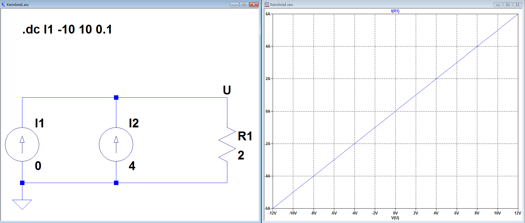

#5215134
Vielleicht sollt man ja zeigen, das I(R1) proportional U(R1) ist. Siehe
Bild. Dazu muss man nach dem ersten Simulations-Run die x-Achse auf V(U)
ändern.
SPICE benötigt immer einen Bezugsknoten (Masse, Netz 0) da SPICE eine
Matrix mit den Gleichungen der Knotenpotentiale aufstellt.
